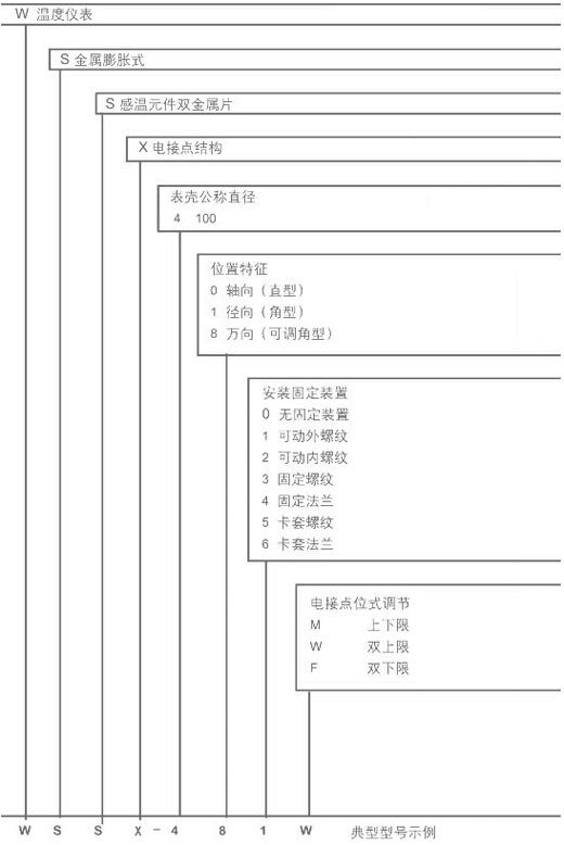

Èý¡¢¹¤×÷Ô­Àí
    µç½ÓµãË«½ðÊôζȼÆÊÇÀûÓÃζȱ仯ʱ´ø¶¯´¥µã±ä»¯£¬µ±ÆäÓëÉÏÏÂÏÞ´¥µã½Ó´¥»ò¶Ï¿ªµÄͬʱ£¬Ê¹µç·Öеļ̵çÆ÷¶¯×÷£¬´Ó¶ø×Ô¶¯¿ØÖƺͱ¨¾¯¡£

Î塢ѡÐÍ·½Ê½
