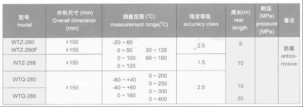

Èý¡¢¹æ¸ñÐͺÅ

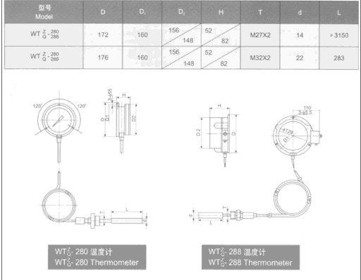

ËÄ¡¢ÍâÐͳߴç

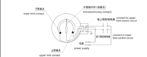

Îå¡¢µç½ÓµãÁ¬½ÓÏß·ͼ

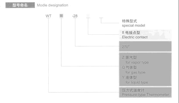

Áù¡¢ÐͺÅÃüÃû
