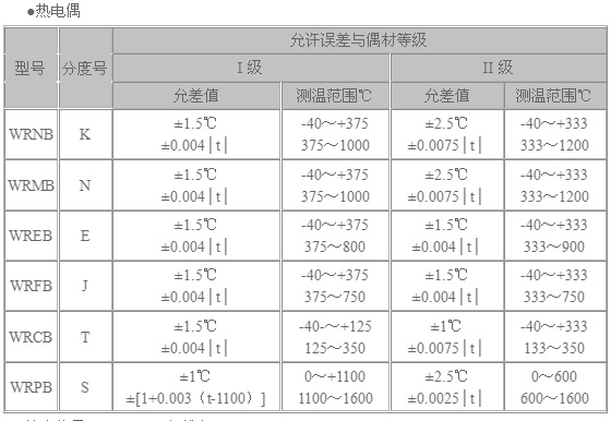

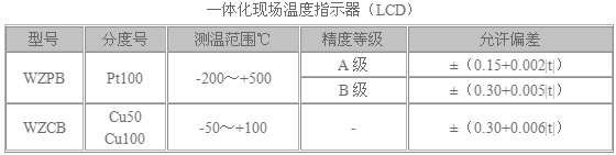

    ¡ð²âη¶Î§¼°Ôʲî
    ¡ñÈȵç×è
    ¡ðÊä³öÐźţº4¡«20mA£¬¸ºÔصç×è250¦¸£¬´«Êäµ¼Ïßµç×è100¦¸
    ¡ðÊä³ö·½·¨£º¶þÏßÖÆ
    ¡ðÔʲîµÈ¼¶£º0.1£»0.2£»0.5

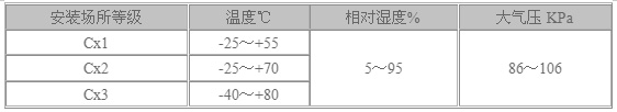

    ¾øÔµµç×è
    ÒDZíÊä³ö½ÓÏß¶Ë×ÓÓëÍâ¿ÇÖ®¼äµÄ¾øÔµµç×èÓ¦²»Ð¡ÓÚ50¦¸
ÈÈÏìӦʱ¼ä
    µ±Î¶ȳöÏÖ½×Ô¾±ä»¯Ê±£¬ÒDZíµÄµçÁ÷Êä³öÐźű仯ÖÁÏ൱Óڸý×Ô¾±ä»¯µÄ50%ËùÐèµÄʱ¼ä£¬Í¨³£ÒÔ¦Ó0.5±íʾµ±Î¶ȱäËÍÆ÷µÄ½×Ô¾ÏìÓ¦Îȶ¨Ê±¼ä²»³¬¹ýÈȵçż£¨×裩ÈÈÏìÓ¦Îȶ¨Ê±¼ä¦Ó0.5µÄÎå·Ö֮һʱ£¬ÔòÓÃÈȵçż£¨×裩ÈÈÏìӦʱ¼ä×÷ΪÒDZíµÄÈÈÏìʱ¼ä£»
    µ±Î¶ȱäËÍÆ÷µÄ½×Ô¾ÏìÓ¦Îȶ¨Ê±¼ä²»³¬¹ýÈȵçż£¨×裩ÈÈÏìÓ¦Îȶ¨Ê±¼ä¦Ó0.5µÄ¶þ·Ö֮һʱ,ÔòÓÃζȱäËÍÆ÷ÈÈÏìӦʱ¼ä×÷ΪÒDZíµÄÈÈÏìӦʱ¼ä¡£
»ù±¾Îó²î
    ÒDZíµÄ»ù±¾Îó²îÓ¦²»³¬¹ýÈȵçż£¨×裩ºÍζȱäËÍÆ÷»ù±¾Îó²îµÄºÏ³ÉÎó²î¡£
¹¤×÷»·¾³

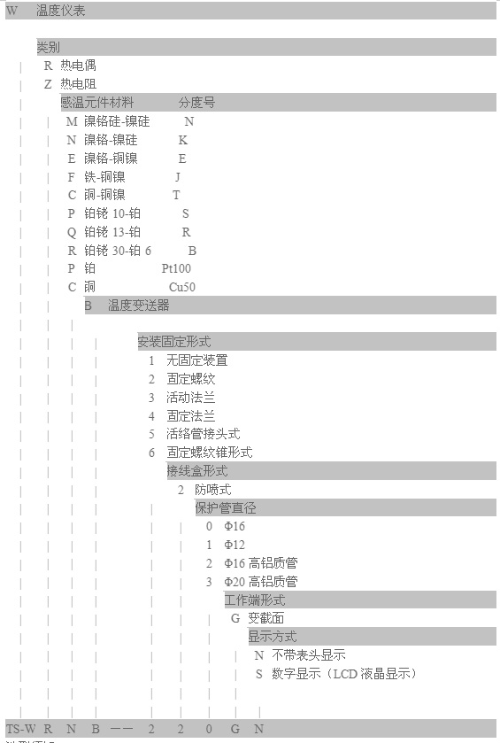

Îå¡¢ÐͺÅÃüÃû·½·¨
    Ñ¡ÐÍÐëÖª
        1£©ÐͺÅ
        2£©·Ö¶ÈºÅ
        3£©Èȵçż£¨×裩¾«¶ÈµÈ¼¶
        4£©°²×°¹Ì¶¨ÐÎʽ
        5£©±£»¤¹Ü²ÄÖÊ
        6£©³¤¶È»ò²åÈëÉî¶È
    ÀýA£º´øÎ¶ȱäËÍÆ÷Èȵçż£¬KÐÍ£¬¹Ì¶¨ÂÝÎÆM27¡Á2£¬±£»¤¹Ü316L£¬³¤¶È450mm£¬²åÈëÉî¶È300mm¡£TL-WRNB-220£¬L=450¡Á300£¬d¢òBT4£¬±£»¤¹Ü316L£¬ÂÝÎÆM27¡Á2¡£
