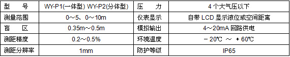

¶þ¡¢Ö÷Òª¼¼Êõ²ÎÊý

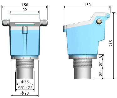

Èý¡¢ÍâÐͰ²×°³ß´ç£¨Ì½Í·³ß´ç»á¸ù¾Ý»»ÄÜÆ÷Á¿³ÌµÄ²»Í¬¶øÓÐËù¸Ä±ä£¬ÈôÓв»Í¬»áÔ¤ÏȸæÖª£©

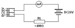

ËÄ¡¢°²×°Óë½ÓÏß
