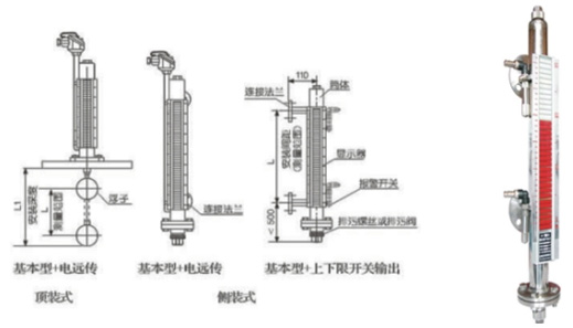

    ½á¹¹¼°¹¤×÷Ô­Àí
¡¡1¡¢»ù±¾ÐÍ
    ¸ù¾Ý¸¡Á¦Ô­Àí£¬¸¡×ÓÔÚ²âÁ¿¹ÜÄÚËæÒºÎ»µÄÉý½µ¶øÉÏ¡¢ÏÂÒÆ¶¯£¬¸¡×ÓÄÚµÄÓÀ¾Ã´Å¸Öͨ¹ýñîºÏ×÷Óã¬Çý¶¯ºì¡¢°×É«·­Öù·­×ª180¡ã£¬ÒºÎ»ÉÏÉýʱ·­ÖùÓɰ×ɫתΪºìÉ«£¬Ï½µÊ±ÓɺìɫתΪ°×É«£¬´Ó¶øÊµÏÖҺλָʾ¡£
    2¡¢µçÔ¶´«
    ÔÚ¸¡×ÓҺλ¼ÆÉϰ²×°±äËÍÆ÷£¬Í¨¹ý¸¡×ÓÉÏÏÂÒÆ¶¯£¬¾­´ÅñîºÏ×÷ÓÃʹµ¼¸ËÄÚ²âÁ¿Ôª¼þÒÀ´Î¶¯×÷£¬»ñµÃµç×èÐźű仯£¬×ª»»³É0¡«10mA»ò4¡«20mAµÄ±ê×¼ÐźÅÊä³ö£¬ÓëÏÔʾÒDZí»ò¼ÆËã»úÁ¬½Ó£¬´ïµ½Ô¶´«Ä¿µÄ¡£
    3¡¢ÉÏÏÂÏÞ¿ª¹ØÊä³ö
    ÔÚҺλ¼ÆÁ¢¹ÜÉÏÓÉÓû§É趨ÉÏ¡¢ÏÂÏÞλÖð²×°¿ØÖÆÆ÷£¬¿ØÖÆÆ÷ÄÚ´øÓÐ×Ô±£³Ö×÷ÓõÄÉà»É¿ª¹Ø£¬ÀûÓôÅÐÔ¸¡×ÓËæÒºÎ»ÒÆ¶¯Ê¹»ÉƬ¿ª¹Ø¶¯×÷ʱ£¬ÊµÏÖ±¨¾¯»òÏÞλ¿ØÖÆ¡£

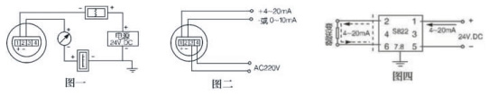

    ÏµÍ³¹¹³É¼°½ÓÏß
    1¡¢ÉÏÏÂÏÞ¿ª¹ØÊä³ö
    ÓɾßÓÐ×Ô±£³Ö×÷ÓõÄÉà»É¿ª¹ØºÍת»»Æ÷×é³É£¬Éà»É¿ª¹ØºÍת»»Æ÷·Ö±ð°²×°ÓÚÏÖ³¡ºÍ¿ØÖÆÊÒ£¬ÓÉת»»Æ÷ÌṩÈý¶Ô´¥µã¿ª¹Ø¡£
    2¡¢µçÔ¶´«
    ÓɲâÁ¿µ¥ÔªºÍ±äË͵¥ÔªÁ½²¿·Ö×é³É¡£
    3¡¢±¾°²·À±¬
    a ´ø±¾°²·À±¬£¬ÉÏ¡¢ÏÂÏÞ¿ª¹ØÊä³öÐÍ
    ·À±¬¿ª¹ØÓÉÉà»É¿ª¹ØºÍ´ø¼ÌµçÆ÷´¥µãµÄ°²È«Õ¤×é³É£¬¿ÉÏòÓû§Ö±½ÓÌṩһ¶Ô³£¿ª»ò³£±Õ´¥µã¡£ÈçÓû§Ðè¸ü¶à´¥µã¿ÉÌØÊâÉè¼Æ¶©»õ¡££¨Í¼Èý£©
    b ´ø±¾°²·À±¬Ô¶´«ÐÍ
    ÊʺÏʹÓÃÓÚ¡ÇÀàµçÆøÉ豸£¨¹¤³§Óã©¡¢C¼¶ÆøÌ壬×î¸ß±íÃæÎ¶È×é±ðT4£¨135¡æ£©¡££¨Í¼ËÄ£©
    c ʹÓÃ×¢ÒâÊÂÏî
    ¢Ù±äËÍÆ÷Íâ¿ÇÉèÓÐÍâ½ÓµØ£¬Óû§Ê¹ÓÃʱ±ØÐë¿É¿¿½ÓµØ¡£
    ¢Ú°²È«Õ¤µÄʹÓÃÓ¦×ñÊØÓйØÊ¹ÓÃ˵Ã÷ÄÚÈÝ¡£
    ¢Û±äËÍÆ÷Ó밲ȫդ±¾°²¶ËµÄÁ¬½ÓµçÀÂΪ¶þоÆÁ±ÎµçÀ£¬Ð¾Ïß½ØÃæ»ý£¾0.5m £¬µçÀÂÔÊÐí·Ö²¼µçÈÝΪ0.8¦ÌF
Óû§×Ô±¸·¨À¼

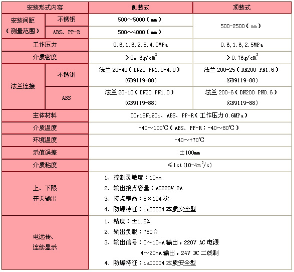

Ö÷Òª¼¼ÊõÖ¸±ê

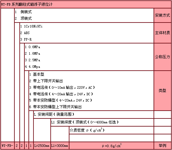

ÐͺÅ˵Ã÷
