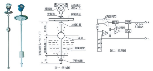

    ±äËÍÆ÷ÓÉ´ÅÐÔ¸¡Çò¡¢²âÁ¿µ¼¹Ü¡¢Ðźŵ¥Ôª¡¢½ÓÏߺм°°²×°¼þ×é³É¡£¼ûͼһ
¹¤×÷Ô­Àí
    ´ÅÐÔ¸¡Çò±ÈÖØÐ¡ÓÚ0.5£¬¿ÉƯ¸¡ÓÚÒºÃæÖ®Éϲ¢Ñص¼¸ËÉÏÏÂÒÆ¶¯¡£µ¼¸ËÄÚ×°²âÁ¿Ôª¼þ£¬ÔÚÍâ´Å³¡×÷ÓÃϲúÉúÕý±ÈÓÚҺλ±ä»¯µÄµç×èÐźţ¬Óɵç×Óµ¥Ôª×ª»»³É4¡«20mA»òÆäËü±ê×¼ÐźÅÊä³ö£¬Ä£¿éÓйýÁ÷±£»¤µÈ¹¦ÄÜ¡£¼ûͼ¶þ

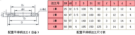

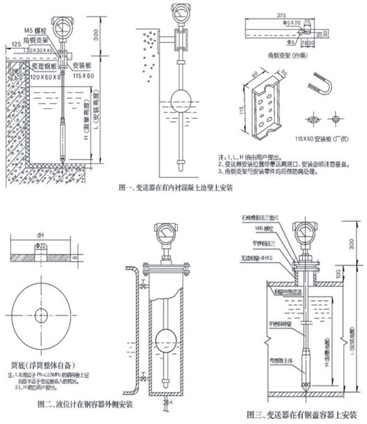

Һλ±äËÍÆ÷¡¢¿ØÖÆÆ÷ͨÓð²×°·½Ê½
Óû§×Ô±¸·¨À¼
×¢£º
1¡¢L¡¢HÖµÓÉÓû§Ìá³ö¡£
×¢£º2¡¢¸ÖÈÝÆ÷¶¥¸Ç¿ª¿×Ϊ¦Õ£¨dH+2£©±äËÍÆ÷°²×°Î»ÖÃÓ¦Ô¶ÀëÒº¿Ú±ØÐë´¹Ö±°²×°¡£
×¢£º3¡¢ÎÞ·ì¸Ö¹ÜÓ¦ÓëÈÝÆ÷ÄÚ±íÃæ½øÐÐÏàͬµÄ·À¸¯´¦Àí¡£

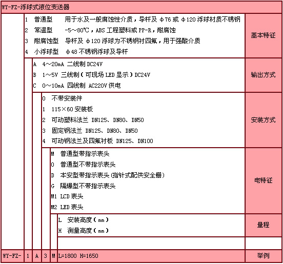

ÐͺÅ˵Ã÷
