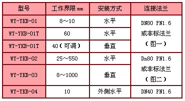

    ¼¼ÊõÖ¸±ê
    ´¥µãÈÝÁ¿£ºAC220V 1A£¬DC100V 2A
    ½éÖÊζȣº<130¡æ
    ¹¤×÷ѹÁ¦£º1MPa¡¢4MPa£¨ÎÞÌØÊâ×¢Ã÷ʱ¹©1MPa£©
    ³öÏß¿ÚÁ¬½ÓÂÝÎÆ£ºM20¡Á1.5ÄÚÂÝÎÆ

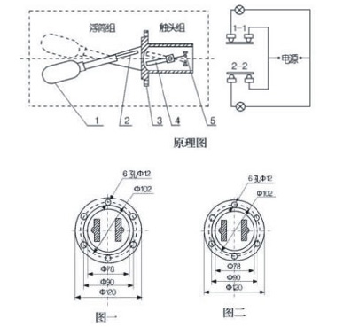

    ½á¹¹Ô­Àí
    ¿ØÖÆÆ÷Óɸ¡Í²×éÓ봥ͷ×é¶þ´ó²¿·Ö×é³É¡£µ±±»²âҺλÉý¸ß»ò½µµÍʱ£¬¸¡Í²£¨1£©ËæÖ®Éý½µ£¬Ê¹ÓÃÆä¶Ë²¿µÄ´Å¸Ö£¨2£©ÉÏϰڶ¯£¬Í¨¹ý´ÅÁ¦ÅųⰲװÔÚÍâ¿Ç£¨3£©ÄÚÏàͬ´Å¼«µÄ´Å¸Ö£¨4£©ÉÏϰڶ¯¡£ÆäÁíÒ»¶ËµÄ´¥Í·£¨5£©±ãÔÚ¾²´¥×³¾Ù1¡ª1£¬¼°2¡ª2¼äÁ¬Í¨»ò¶Ï¿ª£¬Ëæ¼´ÔÚµç·ÖеÄÐźÅ×°Ö÷¢³ö¹â»òÉùµÄÐźţ¬»òÆô±Õµç¶¯±Ã¹©Òº»òÊÕÒº¡£
    Óɲ»Ðâ¸ÖÖÆ³ÉµÄ¸¡Í²¼°²¿¼þ£¬Òò´Ë¾ßÓнϺõÄÄ͸¯Ê´ÐÔ£¬¿ØÖÆÆ÷µÄ¸¡Í²¶¯×÷²¿·ÖÓë´¥µã×éÊǸôÀëµÄ£¬Òò´Ë±ÜÃâÁËÒ»°ãҺλ¼Ìµç£¬ÈÝÒ×ÉøÂ©µÄȱÏÝ¡£
