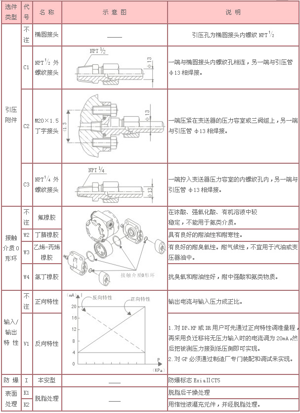

²úÆ·Ãû³Æ£º ²îѹ±äËÍÆ÷
ÐÍ ºÅ£º WY-1151DP
Æ· ÅÆ£º 7280
ÓÃ;
         WY-1151DP²îѹ±äËÍÆ÷Ö÷ÒªÓÃÓÚ²âÁ¿ÒºÌå¡¢ÆøÌå»òÕôÆûµÄ²îѹ¡¢Ñ¹Á¦¡¢ÒºÎ»ºÍÃܶȣ¬È»ºó½«Æäת»»³É4¡«20mA.DCÐźÅÊä³ö¡£
    Í¨Óü¼ÊõÐÔÄܺͲÎÊý
     Ç¨ÒÆÌØÐÔ£º×î´óÕýÇ¨ÒÆÁ¿500%
Ǩ     ÒÆÌØÐÔ£º×î´ó¸ºÇ¨ÒÆÁ¿600%
         ×¢£º¢Ù ¸ºÇ¨ÒÆÁ¿µÄ¾ø¶ÔÖµ£¬²»´óÓÚÒ»¸ö¹¤³Ì´óÆøÑ¹¡£
         ×¢£º¢Ú Ç¨ÒÆºóµÄÉÏÏÞ»òÏÂÏÞ¾ø¶ÔÖµ£¬¾ù²»Ó¦³¬¹ý×î´ó²âÁ¿·¶Î§µÄÉÏÏÞÖµ¡£
×¢         £º¢Û ²îѹÁ÷Á¿±äËÍÆ÷Ç¨ÒÆ»áÆÆ»µ¿ª·½ÌØÐÔ£¬¹Ê²»ÄܽøÐÐÇ¨ÒÆ¡£
×¢         £º¢Ü ¾ø¶ÔѹÁ¦±äËÍÆ÷²»ÄܽøÐиºÇ¨ÒÆ¡£
    ×è Ä᣺ͨ³£¿ÉÔÚ0.2¡«1.67ÃëÖ®¼ä¿Éµ÷£¬µ±¹à³ä¶èÐÔÒº»ò´øÔ¶´«×°ÖÃʱ£¬Ê±¼ä³£Êý»áÔö´ó¡£
    Æô¶¯Ê±¼ä£º<2Ã룬²»ÐèÔ¤ÈÈ
    ¹¤×÷»·¾³£º»·¾³ÎÂ¶È -29¡«93¡æ£¨Ä£Äâ·Å´óÆ÷£©
    ¹¤×÷»·¾³£º»·¾³ÎÂ¶È -29¡«75¡æ£¨Êý×Ö/ÖÇÄÜ·Å´óÆ÷£©
    ¹¤×÷»·¾³£º»·¾³ÎÂ¶È -29¡«65¡æ£¨´øÏÔʾ±íÍ·£©
    ¹¤×÷»·¾³£º»·¾³Êª¶È 0¡«95%
    ¹¤×÷»·¾³£º·À»¤ÌØÐÔ£º·À»¤ÄÜÁ¦ IP65
     ·À±¬ÀàÐÍ£º¸ô±¬ÐÍ Exd II BT4-6
·À     ±¬ÀàÐÍ£º±¾°²ÐÍ Exia II CT5
     ¾²Ñ¹Ó°Ï죺DPÀàÁãλÎó²î£º¶ÔÓÚ14MPa£¬¡À0.1%×î´óÁ¿³ÌÏÞÖµ»ò¡À0.25%×î´óÁ¿³ÌÏÞÖµ£¨Á¿³Ì´úºÅΪ3£©£¬
·À     ±¬ÀàÐÍ£ºÔڹܵÀѹÁ¦ÏÂͨ¹ýµ÷Áã¸øÓèУÕý¡£
·À     ±¬ÀàÐÍ£ºHPÀàÁãλÎó²î£º¡À0.5%×î´óÁ¿³ÌÏÞÖµ£¬¶ÔÓÚ32MPaÔڹܵÀѹÁ¦ÏÂͨ¹ýµ÷Áã¸øÓèУÕý¡£
     µç´Å·øÉäÓ°Ï죺0.05%×î´óÁ¿³ÌÖµ£¬½ÓÊÜ·øÉ䯵ÂÊ27¡«500MHz£¬ÊÔÑ鳡ǿ3V/m¡£
     ָʾ±í(%)£ºµçÁ÷±í ±ê³ß³¤44.5mm ¾«¶È¡À2%
·À     ±¬ÀàÐÍ£ºÒº¾§ÊýÏÔ            ¾«¶È¡À0.2%
     Õñ¶¯Ó°Ï죺Èκη½Ïò200HzÕñ¶¯Ê±£¬¡À0.05%/g¡£
     °²×°Î»ÖãºÄ¤Æ¬Î´´¹Ö±°²×°£¬¿ÉÄܲúÉúСÓÚ0.24KPaµÄÁãµãÎó²î£¬µ«¿Éͨ¹ýµ÷ÁãÀ´Ïû³ý¡£
     ÖØ Á¿£º5.4Kg£¨²»°üÀ¨¸½¼þ£©

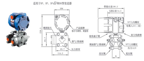

µäÐͲúÆ·ÍâÐγߴç
°²×°ÐÎʽ

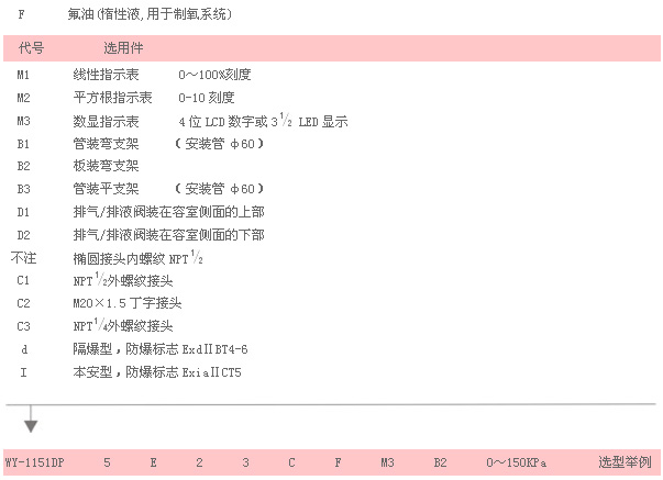

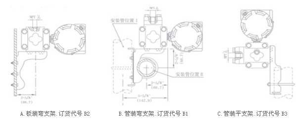

    ±äËÍÆ÷µÄ°²×°·½Ê½ÓÐÈýÀࣺһÊǽèÖúÓÚ¶àÖֽṹµÄ°²×°Ö§¼Ü£¨Í¼A¡«C £©£¬¶ÀÁ¢°²×°ÓÚ²âÁ¿¶ÔÏóÖ®Í⣬ÊÊÓÃÓÚDP¡¢HP¡¢DR¡¢DP ¡¢GPºÍAPÐÍ£»¶þÊÇÔ¶´«×°Öù̶¨ÔÚ²âÁ¿¶ÔÏóÉÏ£¬¶ø±äËÍÆ÷Ö÷Ìå½èÖúÓÚ°²×°Ö§¼Ü½øÐжÀÁ¢°²×°£¨Í¼D£©£¬ÊÊÓÃÓÚDPÐÍÔ¶´«²îѹ±äËÍÆ÷ºÍGPÐÍÔ¶´«Ñ¹Á¦±äËÍÆ÷£»ÈýÊÇÎÞ°²×°Ö§¼Ü£¬±äËÍÆ÷Óë²âÁ¿¶ÔÏóÁªÌå°²×°£¨Í¼E£©£¬ÊÊÓÃÓÚLTºÍSTÐÍҺλ±äËÍÆ÷¡£

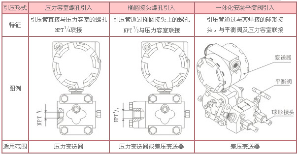

¡¡ ¡ñÒýѹÁ¬½Ó·½Ê½
¡¡ ¡ñÒýѹÁ¬½Ó·½Ê½
     ±í4 Òýѹ·½Ê½
WY-1151DPÐͲîѹ±äËÍÆ÷
