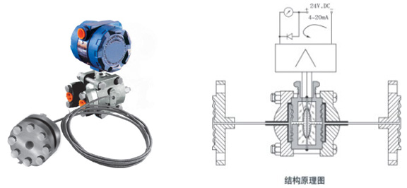

    WY-1151DPÔ¶´«²îѹ±äËÍÆ÷ÊÇÒ»ÖÖͨ¹ý°²×°ÔڹܵÀ»òÈÝÆ÷ÉϵÄÔ¶´«×°ÖÃÀ´¸ÐÊܱ»²âѹÁ¦£¬¸ÃѹÁ¦¾­Ã«Ï¸¹ÜÄڵĹà³ä¹èÓÍ£¨»òÆäËüµÄÒºÌ壩´«µÝÖÁ±äËÍÆ÷µÄÖ÷Ì壬ȻºóÓɱäËÍÆ÷Ö÷ÌåÄڵĦÄÊҺͷŴóÏß·°å£¬½«Ñ¹Á¦»ò²îѹת»»4¡«20mA.DCÐźÅÊä³ö£¨²Î¼û½á¹¹Ô­Àíͼ£©¡£
    WY-1151DP²îѹ±äËÍÆ÷ÓëÖÇÄÜ·Å´ó°å×éºÏ£¬¿É¹¹³ÉÖÇÄÜÔ¶´«Ñ¹Á¦¡¢²îѹ±äËÍÆ÷£¬Óë·ûºÏHARTЭÒéµÄÊÖ²ÙÆ÷ÅäºÏ,¿ÉÒÔÏ໥ͨѶ£¬½øÐÐÉ趨ºÍ¼à¿Ø¡£
    ÎªÁËÊÊÓ¦²»Í¬µÄ°²×°ÐèÇ󣬱¾ÏµÁбäËÍÆ÷¾ßÓжàÖÖÐÎʽµÄÔ¶´«×°Öù©Óû§Ñ¡Ôñ£¬±äËÍÆ÷µÄÖ÷Ìå½á¹¹Óë²îѹÏàͬ¡£

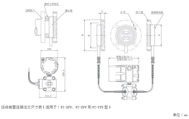

×¢£º¢Ý DPÐÍÔ¶´«²îѹ±äËÍÆ÷Á½²àµÄëϸ¹Ü×î´ó³¤¶ÈΪ7.5Ã×£¬Á½²à³¤¶È²îΪ4.5Ãס£

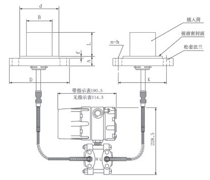

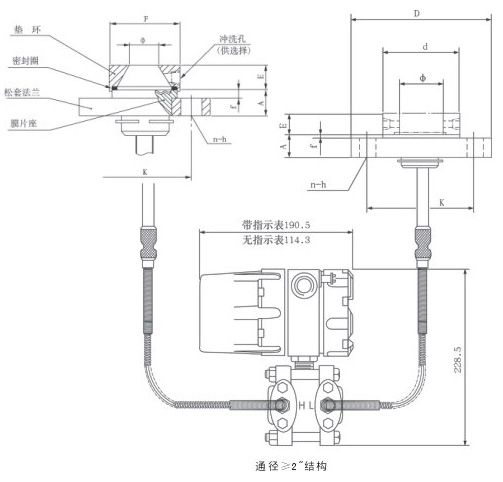

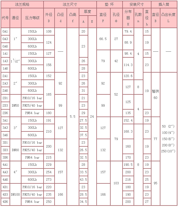

ƽ·¨À¼£¨RFW£©Ô¶´«²îѹ±äËÍÆ÷

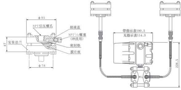

͹·¨À¼Ê½£¨EFW£©Ô¶´«²îѹ±äËÍÆ÷
±âƽʽ£¨PFW£©Ô¶´«²îѹ±äËÍÆ÷
ÂÝÎÆ°²×°Ê½£¨RTW£©²îѹ±äËÍÆ÷

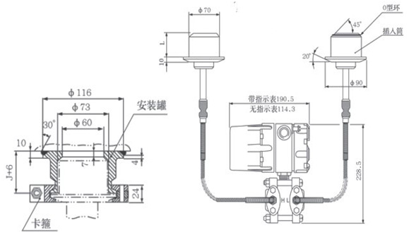

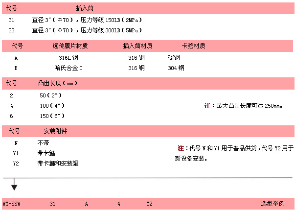

ÎÀÉúʽ£¨SSW£©Ô¶´«²îѹ±äËÍÆ÷

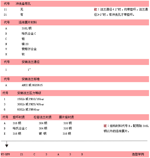

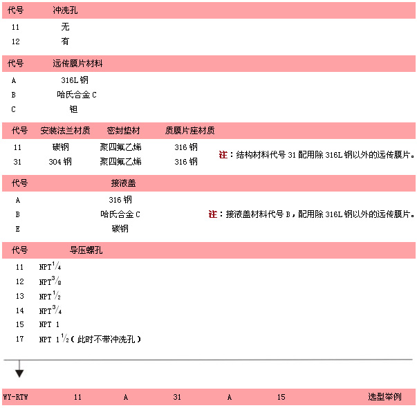

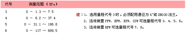

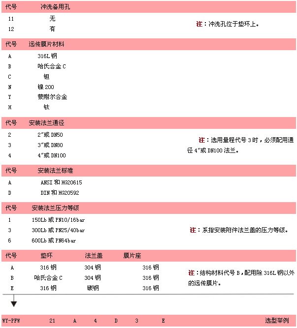

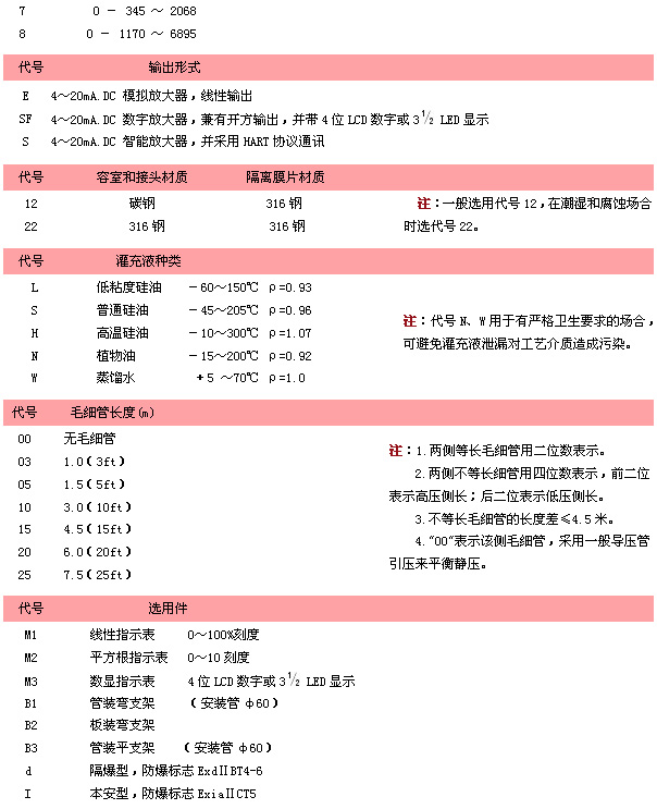

Ô¶´«²îѹ±äËÍÆ÷Ñ¡ÐÍ

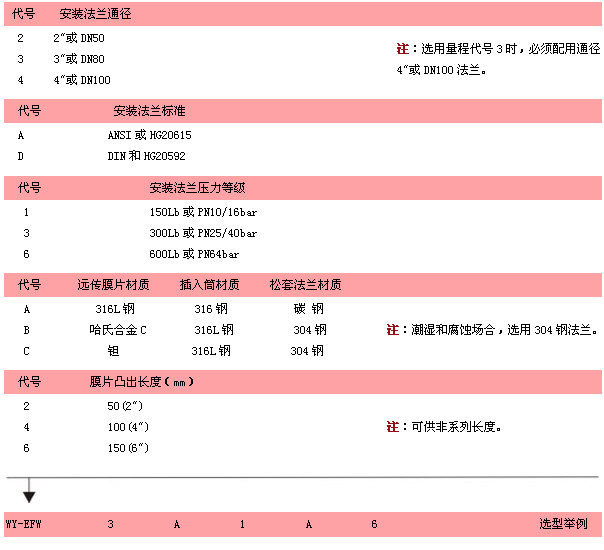

    Ô¶´«±äËÍÆ÷ÊÇÔÚ±äËÍÆ÷Ö÷Ìå»ù´¡Éϸ½¼ÓÔ¶´«×°ÖõıäÐͲúÆ·£¬ËùÒÔÆäÑ¡Ð͹¤×÷¿É·Ö¶þ²½½øÐУºÊ×ÏÈÈ·¶¨±äËÍÆ÷Ö÷ÌåµÄÀàÐÍ£¨DP£©¡¢²âÁ¿·¶Î§ºÍ½á¹¹²ÄÁÏ£¬È»ºó°´ÏÖ³¡µÄ°²×°ÒªÇóÈ·¶¨Ô¶´«×°ÖÃÀàÐͺͳߴ硣ÓÉÓÚ×é³É¹à³äϵͳµÄ¸÷²ÎÊý£¨Èç¹à³äÒºµÄ¹¤×÷ζȡ¢Õ³¶ÈºÍëϸ¹ÜµÄ³¤¶È£©Óë±äËÍÆ÷µÄÐÔÄÜÖ¸±êÃÜÇÐÏà¹Ø£¬Òò´Ë¹éÈë±äËÍÆ÷Ö÷ÌåÑ¡ÐÍ·¶³ë£¬²»µ¥¶ÀÁбíÑ¡Ôñ¡£
WY-1151DPÐÍÔ¶´«²îѹ±äËÍÆ÷
WY-RFWÐÍÆ½·¨À¼Ê½Ô¶´«×°ÖÃ
WY-EFWÐÍ͹·¨À¼Ê½Ô¶´«×°ÖÃ
WY-PFWÐÍ±âÆ½Ê½Ô¶´«×°ÖÃ
WY-RTWÐÍÂÝÎÆ°²×°Ê½Ô¶´«×°ÖÃ
WY-SSWÐÍÎÀÉúʽԶ´«×°ÖÃ
