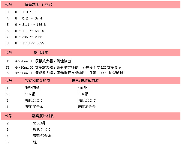

¡¡ WY-3051DP²îѹ±äËÍÆ÷Ö÷ÒªÓÃÓÚ²âÁ¿ÒºÌå¡¢ÆøÌå»òÕôÆûµÄ²îѹ¡¢Ñ¹Á¦¡¢ÒºÎ»ºÍÃܶȣ¬È»ºó½«Æäת»»³É4¡«20mA.DCÐźÅÊä³ö¡£

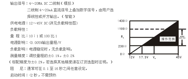

ͨÓü¼ÊõÐÔÄܺͲÎÊý
¡¡¹¤×÷»·¾³£º»·¾³ÎÂ¶È -29¡«93¡æ£¨Ä£Äâ·Å´óÆ÷£©
¡¡¹¤×÷»·¾³£º»·¾³ÎÂ¶È -29¡«75¡æ£¨Êý×Ö/ÖÇÄÜ·Å´óÆ÷£©
¡¡¹¤×÷»·¾³£º»·¾³ÎÂ¶È -29¡«65¡æ£¨´øÏÔʾ±íÍ·£©
¡¡¹¤×÷»·¾³£º»·¾³Êª¶È 0¡«95%
¡¡·À»¤ÌØÐÔ£º·À»¤ÄÜÁ¦ IP65
¡¡·À±¬ÀàÐÍ£º¸ô±¬ÐÍ Exd II BT4-6
¡¡±¾°²ÐÍ Exia II CT5
¡¡¾²Ñ¹Ó°Ï죺DPÀàÁãλÎó²î£º¶ÔÓÚ14MPa£¬¡À0.1%×î´óÁ¿³ÌÏÞÖµ»ò¡À0.25%×î´óÁ¿³ÌÏÞÖµ£¨Á¿³Ì´úºÅΪ3)£¬ÔÚ¹Ü
¡¡µÀѹÁ¦ÏÂͨ¹ýµ÷Áã¸øÓèУÕý¡£
¡¡HPÀàÁãλÎó²î£º¡À0.5%×î´óÁ¿³ÌÏÞÖµ£¬¶ÔÓÚ32MPaÔڹܵÀѹÁ¦ÏÂͨ¹ýµ÷Áã¸øÓèУÕý¡£
¡¡µç´Å·øÉäÓ°Ï죺0.05%×î´óÁ¿³ÌÖµ£¬½ÓÊÜ·øÉ䯵ÂÊ27¡«500MHz£¬ÊÔÑ鳡ǿ3V/m¡£
¡¡Ö¸Ê¾±í(%)£ºÒº¾§ÊýÏÔ ¾«¶È¡À0.2%
¡¡Õñ¶¯Ó°Ï죺Èκη½Ïò200HzÕñ¶¯Ê±£¬¡À0.05%/g¡£
¡¡°²×°Î»ÖãºÄ¤Æ¬Î´´¹Ö±°²×°£¬¿ÉÄܲúÉúСÓÚ0.24KPaµÄÁãµãÎó²î£¬µ«¿Éͨ¹ýµ÷ÁãÀ´ÐÞÕý¡£
¡¡ÖØ Á¿£º3.9Kg£¨²»°üÀ¨¸½¼þ£©

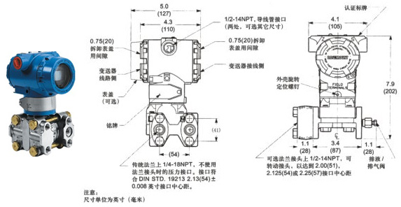

µäÐͲúÆ·ÍâÐγߴç
°²×°ÐÎʽ

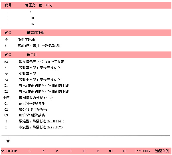

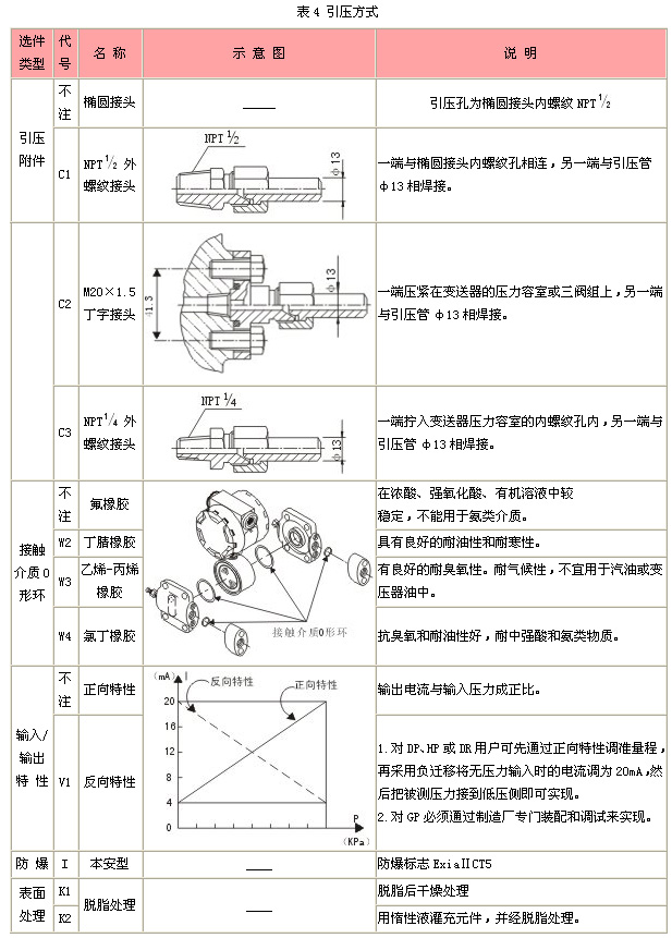

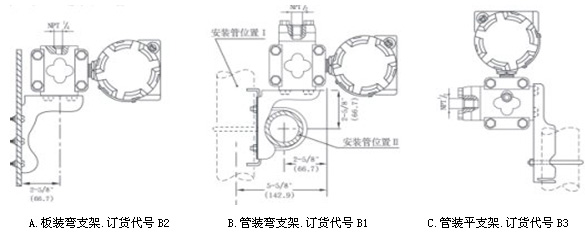

¡¡±äËÍÆ÷µÄ°²×°·½Ê½ÓÐÈýÀࣺһÊǽèÖúÓÚ¶àÖֽṹµÄ°²×°Ö§¼Ü£¨Í¼A¡«C £©£¬¶ÀÁ¢°²×°ÓÚ²âÁ¿¶ÔÏóÖ®Í⣬ÊÊÓÃÓÚDP¡¢HP¡¢DR¡¢DP ¡¢GPºÍAPÐÍ£»

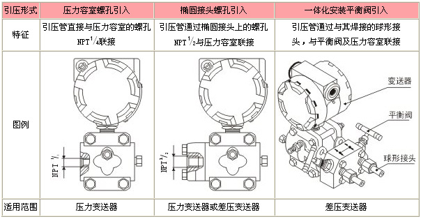

¡ñÒýѹÁ¬½Ó·½Ê½
¡ñÒýѹÁ¬½Ó·½Ê½
