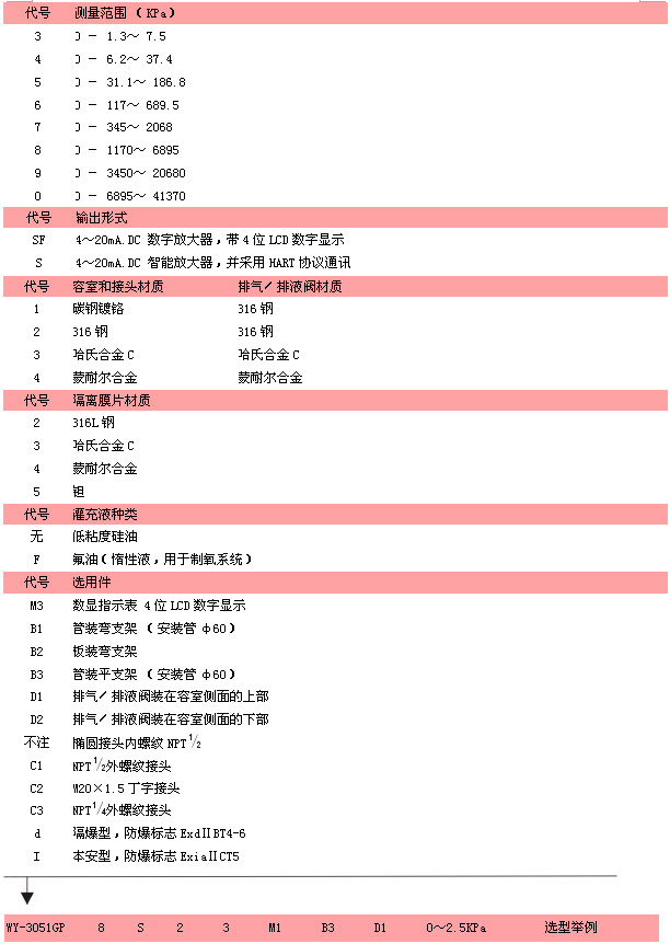

¡¡Í¨Óü¼ÊõÐÔÄܺͲÎÊý Êä³öÐźţº4¡«20MA.DC¶þÏßÖÆ£¨Ä£Ä⣩
¡¡¶þÏßÖÆ4¡«20mAÖ±Á÷ÐźÅÉϵþ¼ÓÊý×ÖÐźţ¬ÓÉÓû§Ñ¡ÔñÏßÐÔ»ò¿ª·½Êä³ö¡££¨ÖÇÄÜ£©

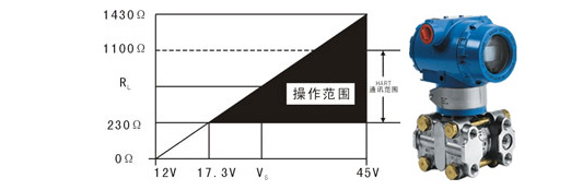

¡¡¹©µçµçÔ´£º12¡«45V.DC(Ïê¼û¸ºÔØÌØÐÔͼ)
¸ºÔØÌØÐÔ£º
