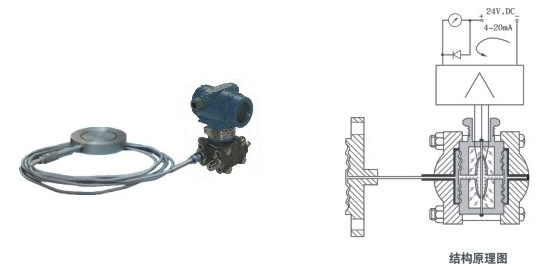

¡¡WY-3051GPÔ¶´«Ñ¹Á¦±äËÍÆ÷ÊÇÒ»ÖÖͨ¹ý°²×°ÔڹܵÀ»òÈÝÆ÷ÉϵÄÔ¶´«×°ÖÃÀ´¸ÐÊܱ»²âѹÁ¦,¸ÃѹÁ¦¾­Ã«Ï¸¹ÜÄڵĹà³ä¹èÓÍ£¨»òÆäËüµÄÒºÌ壩´«µÝÖÁ±äËÍÆ÷µÄÖ÷Ì壬ȻºóÓɱäËÍÆ÷Ö÷ÌåÄڵĦÄÊҺͷŴóÏß·°å£¬½«Ñ¹Á¦»ò²îѹת»»4¡«20mA.DCÐźÅÊä³ö£¨²Î¼û½á¹¹Ô­Àíͼ£©¡£
¡¡WY-3051GPÔ¶´«Ñ¹Á¦±äËÍÆ÷ÓëÖÇÄÜ·Å´ó°å×éºÏ£¬¿É¹¹³ÉÖÇÄÜÔ¶´«Ñ¹Á¦±äËÍÆ÷£¬Óë·ûºÏHARTЭÒéµÄÊÖ²ÙÆ÷ÅäºÏ,¿ÉÒÔÏ໥ͨѶ£¬½øÐÐÉ趨ºÍ¼à¿Ø¡£
¡¡ÎªÁËÊÊÓ¦²»Í¬µÄ°²×°ÐèÇ󣬱¾ÏµÁбäËÍÆ÷¾ßÓжàÖÖÐÎʽµÄÔ¶´«×°Öù©Óû§Ñ¡Ôñ£¬±äËÍÆ÷µÄÖ÷Ìå½á¹¹ÓëѹÁ¦±äËÍÆ÷Ïàͬ¡£

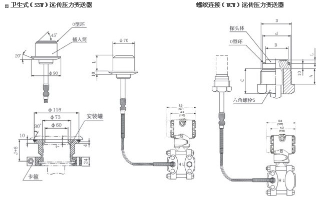

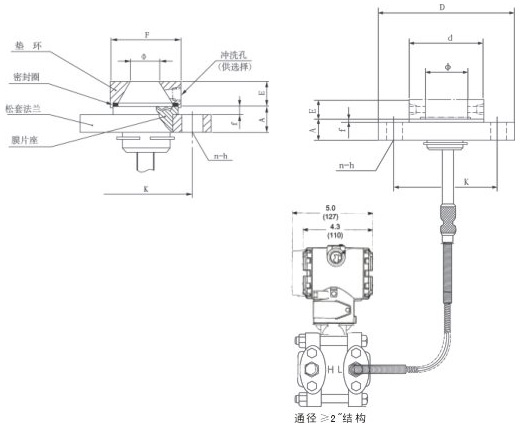

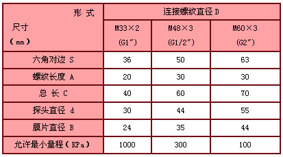

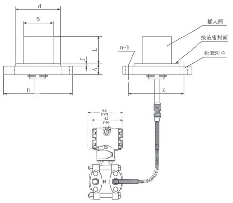

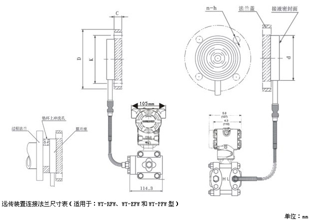

ƽ·¨À¼£¨RFW£©Ô¶´«Ñ¹Á¦±äËÍÆ÷
͹·¨À¼£¨EFW£©Ô¶´«Ñ¹Á¦±äËÍÆ÷
±âƽʽ£¨PFW£©Ô¶´«Ñ¹Á¦±äËÍÆ÷
ÂÝÎÆ°²×°Ê½£¨RTW£©Ñ¹Á¦±äËÍÆ÷
×¢£º
×¢£º1.¿ÉÌṩָ¶¨³ß´çµÄÁ¬½ÓÂÝÎÆ¡£
×¢£º2.͹³ö³¤¶ÈLΪ£º0.5"(12.5mm)¡¢1"(25mm)¡¢ 2"(50mm)ÈýÖÖ¡£

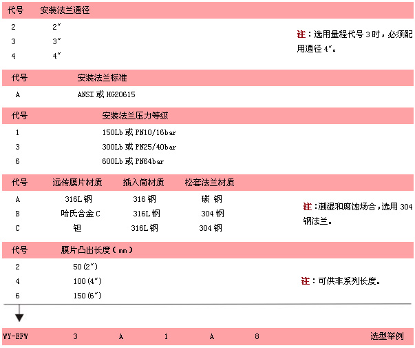

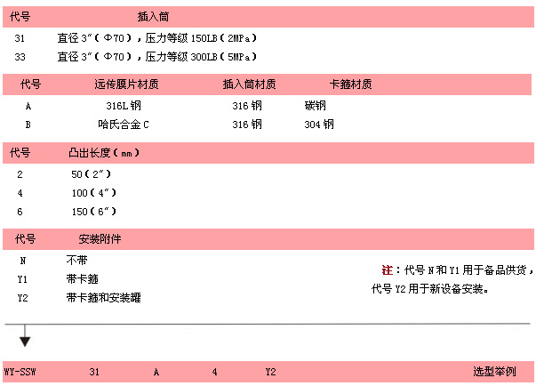

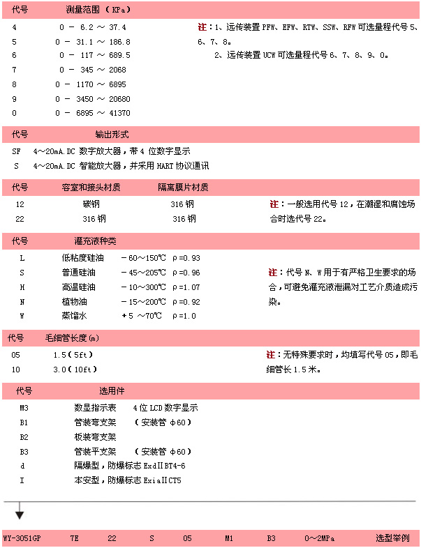

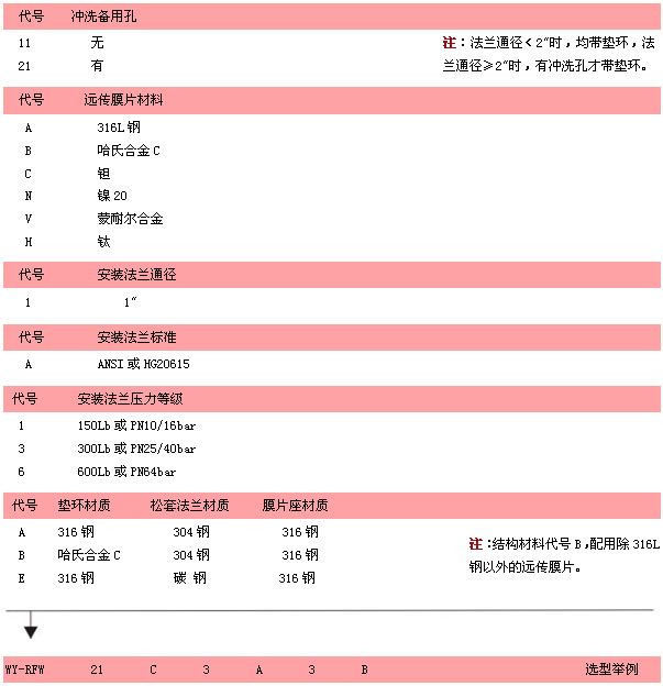

Ô¶´«Ñ¹Á¦±äËÍÆ÷Ñ¡ÐÍ
    Ô¶´«±äËÍÆ÷ÊÇÔÚ±äËÍÆ÷Ö÷Ìå»ù´¡Éϸ½¼ÓÔ¶´«×°ÖõıäÐͲúÆ·£¬ËùÒÔÆäÑ¡Ð͹¤×÷¿É·Ö¶þ²½½øÐУºÊ×ÏÈÈ·¶¨±äËÍÆ÷Ö÷ÌåµÄÀàÐÍ£¨DP£©¡¢²âÁ¿·¶Î§ºÍ½á¹¹²ÄÁÏ£¬È»ºó°´ÏÖ³¡µÄ°²×°ÒªÇóÈ·¶¨Ô¶´«×°ÖÃÀàÐͺͳߴ硣ÓÉÓÚ×é³É¹à³äϵͳµÄ¸÷²ÎÊý£¨Èç¹à³äÒºµÄ¹¤×÷ζȡ¢Õ³¶ÈºÍëϸ¹ÜµÄ³¤¶È£©Óë±äËÍÆ÷µÄÐÔÄÜÖ¸±êÃÜÇÐÏà¹Ø£¬Òò´Ë¹éÈë±äËÍÆ÷Ö÷ÌåÑ¡ÐÍ·¶³ë£¬²»µ¥¶ÀÁбíÑ¡Ôñ¡£
WY-3051GPÐÍÔ¶´«Ñ¹Á¦±äËÍÆ÷
WY-RFWÐÍÆ½·¨À¼Ê½Ô¶´«×°ÖÃ
WY-EFWÐÍ͹·¨À¼Ê½Ô¶´«×°ÖÃ
WY-PFWÐÍ±âÆ½Ê½Ô¶´«×°ÖÃ
WY-RTWÐÍÂÝÎÆ°²×°Ê½Ô¶´«×°ÖÃ
WY-SSWÐÍÎÀÉúʽԶ´«×°ÖÃ
WY-UCWÐÍÂÝÎÆÁ¬½ÓʽԶ´«×°ÖÃ
