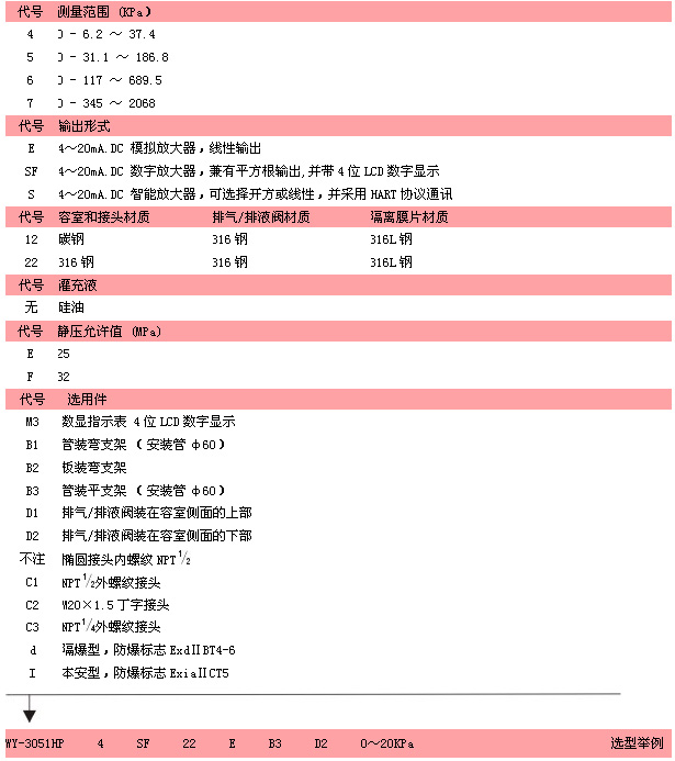

ÐÍ ºÅ£º WY-3051HP

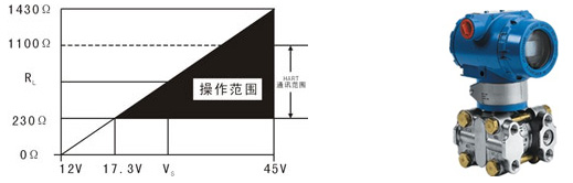

¡¡Êä³öÐźţº4¡«20MA.DC¶þÏßÖÆ£¨Ä£Ä⣩
¡¡¶þÏßÖÆ4¡«20mAÖ±Á÷ÐźÅÉϵþ¼ÓÊý×ÖÐźţ¬ÓÉÓû§Ñ¡ÔñÏßÐÔ»ò¿ª·½Êä³ö¡££¨ÖÇÄÜ£©
¡¡¹©µçµçÔ´£º12¡«45V.DC(Ïê¼û¸ºÔØÌØÐÔͼ)
¡¡¸ºÔØÌØÐÔ£º ¡¡
