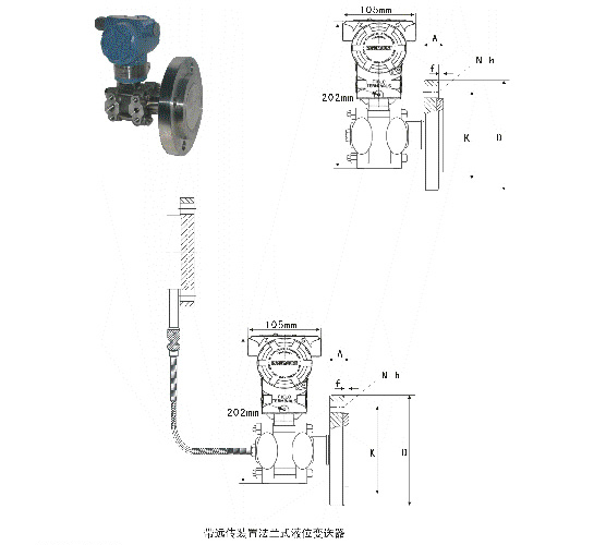

ÓÃ;
¡¡WY-3051LTҺλ±äËÍÆ÷ÊÇÒ»ÖÖÖ±½Ó°²×°ÔڹܵÀ»òÈÝÆ÷ÉϵÄÏÖ³¡±äËÍÆ÷¡£ÓÉÓÚ¸ôÀëĤƬֱ½ÓÓëÒºÌå½éÖÊÏà½Ó´¥£¬ÎÞÐ뽫Õýѹ²àÓõ¼Ñ¹¹ÜÒý³ö£¬Òò´Ë¿ÉÒÔ²âÁ¿¸ßΡ¢¸ßÕ³¶È¡¢Ò׽ᾧ¡¢Ò׳ÁµíºÍÇ¿¸¯Ê´µÈ½éÖʵÄҺλ¡¢Ñ¹Á¦ºÍÃܶȣ¬È»ºó½«Æäת»»³É4¡«20mA.DCÐźÅÊä³ö¡£       ¡¡LtÐÍҺλ±äËÍÆ÷²ÉÓñê×¼µÄ·¨À¼½øÐа²×°Áª½Ó¡£

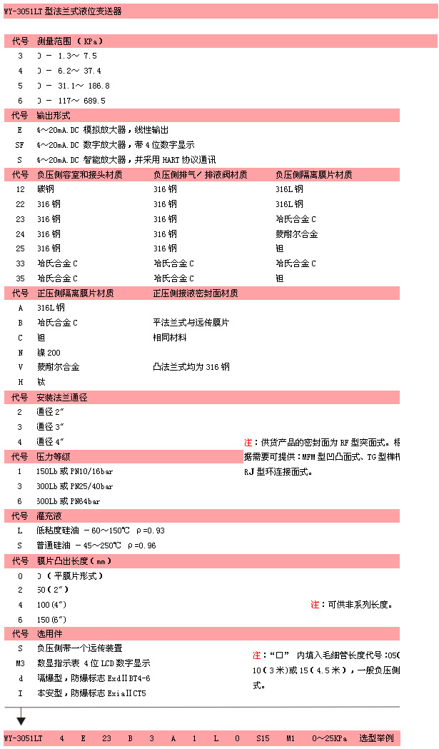

¡¡Í¨Óü¼ÊõÐÔÄܺͲÎÊý Êä³öÐźţº4¡«20MA.DC¶þÏßÖÆ£¨Ä£Ä⣩
¡¡¶þÏßÖÆ4¡«20mAÖ±Á÷ÐźÅÉϵþ¼ÓÊý×ÖÐźţ¬ÓÉÓû§Ñ¡ÔñÏßÐÔ»ò¿ª·½Êä³ö¡££¨ÖÇÄÜ£©

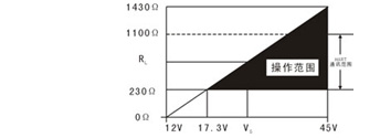

¡¡¹©µçµçÔ´£º12¡«45V.DC(Ïê¼û¸ºÔØÌØÐÔͼ)
¡¡¸ºÔØÌØÐÔ£º

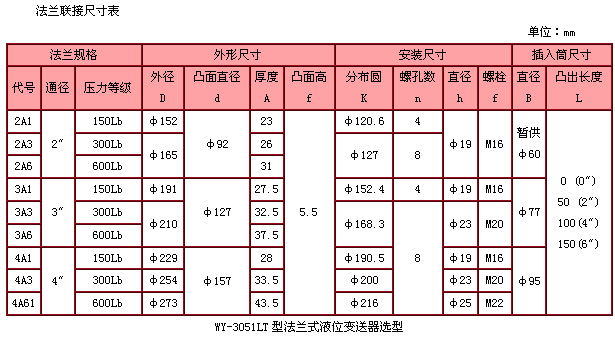

µäÐͲúÆ·ÍâÐγߴç
