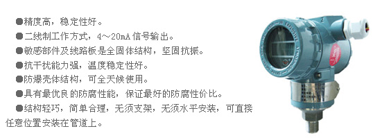

ÌØµã

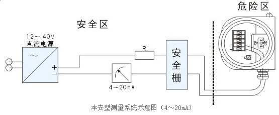

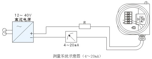

²âÁ¿ÏµÍ³½ÓÏßͼ
    ÔÚϵͳ»ØÂ·ÖбØÐë²ÉÓÃÆÁ±ÎÐźŵçÀ£¬²¢¿É¿¿½ÓµØ¡£
±¾°²ÐÍѹÁ¦±äËÍÆ÷
    WY-K±¾°²ÐÍѹÁ¦±äËÍÆ÷²ÉÓñ¾Öʰ²È«µç·£¬ÊÊÓÃÓÚ±¬Õ¨Î£ÏÕÇøÓò£¬·À±¬µÈ¼¶Exd ¢òBT4£¬¼¼ÊõÐÔÄÜÖ¸±êÓëÆÕͨÐÍѹÁ¦±äËÍÆ÷Ïàͬ¡£

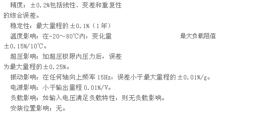

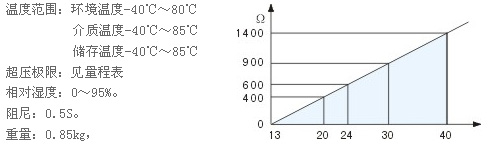

¼¼ÊõÐÔÄܼ°Ö¸±ê
    µçÔ´£º24V DC£»ÎÞ¸ºÔØÊ±±äËÍÆ÷¿É¹¤×÷ÔÚ12V?DC£¬×î´óΪ40V?DC¡£
    ¸ºÔØÌØÐÔ£ºÊä³öÐźţº4¡«20mA
    ¸ºÔØÌØÐÔ£º¸ºÔØ×迹RÓëµçÔ´µçѹVµÄ¹ØÏµ£ºR¡Ü50£¨V-12£©¦¸
Á¿³ÌºÍÁãµã£º´ò¿ª½ÓÏ߶˲à¸ÇºóÁ¬Ðø¿Éµ÷£¬Áãµãµ÷Õû·¶Î§Îª×î´óÁ¿³ÌµÄ¡À5%£¬Á¿³Ìµ÷Õû·¶Î§Îª×î´óÁ¿³ÌµÄ40%¡«100%¡£

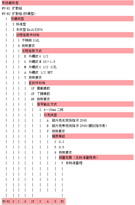

WY-KÐÍѹÁ¦±äËÍÆ÷ÐÍÆ×±í

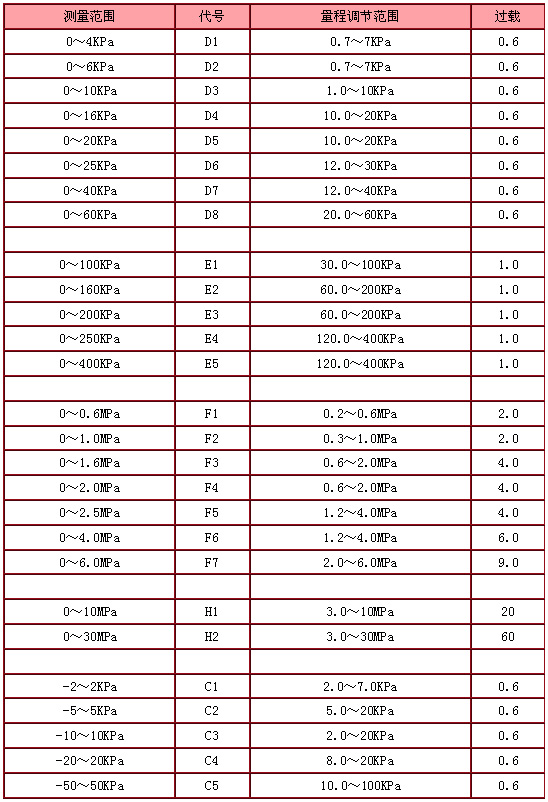

±ê×¼Á¿³Ì±í
