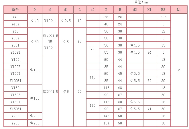

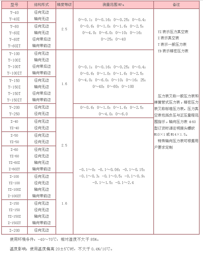

    Ö÷Òª¼¼ÊõÖ¸±ê ²âÁ¿·¶Î§¡¢¾«È·¶ÈµÈ¼¶

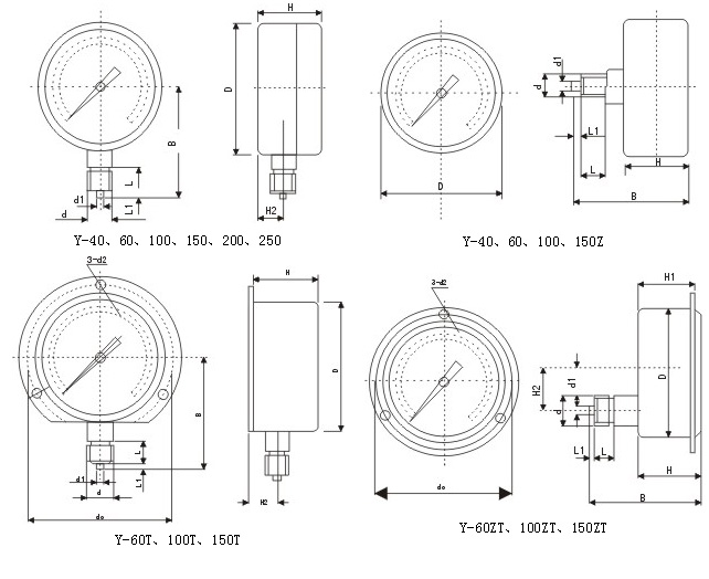

ÍâÐγߴç
