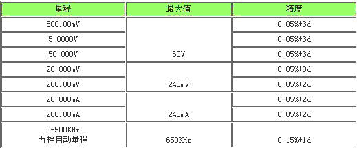

¡ôÐÔÄÜÌØµã
    ÌṩÁËDC24V»ØÂ·µçÔ´£¬Ö±½Óµ÷²â¶þÏßÖÆÒDZí
    ×¼5λLCDÏÔʾ ¡¡
    ¸ß¾«¶È£¬0.05%
    ×Ô¶¯Á¿³Ì£¬¿ÉÓÐЧµØÌá¸ß¾«¶È
    ÄÚÖÃµç³Ø£¬Ò»´Î³äµç¿É¹¤×÷20Сʱ£¨Ni-MHµç³Ø£©
    ÆµÂʲâÁ¿µÄ·Ö±æÁ¦¿É´ï0.01Hz
    ¿ÉÏÔʾ20.000mA¡¢5.0000VµÈ5λ¶ÁÊý

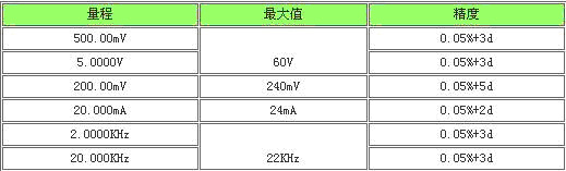

¡ô²âÁ¿Ö¸±ê
¡ôÊä³öÖ¸±ê
