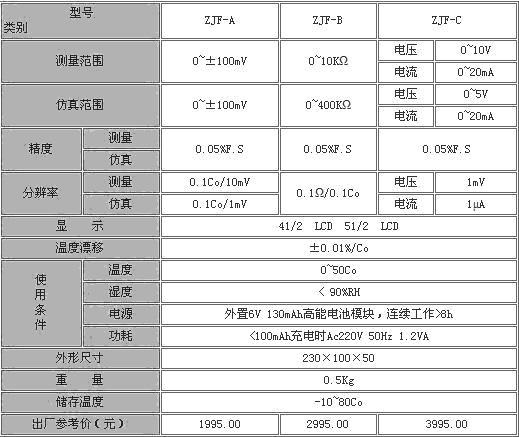

²úÆ·Ãû³Æ£º УÑé·ÂÕæÒÇ
ÐÍ ºÅ£º WY-ZJF
WY-ZJFϵÁÐУÑé·ÂÕæÒÇÊǹ¦ÄÜÇ¿´óºÍÈÝÒ×ʹÓõÄÏÖ³¡Ð£×¼Æ÷¡£²âÁ¿¼°·ÂÕæÊä³ö¹¦Äܼ¸ºõ¿ÉÒÔ²âÊÔºÍУ׼³ýѹÁ¦ÒÔÍâµÄÈκιý³Ì²ÎÊý¡£ÒDZíµÄϵÁл¯Éè¼Æ£¬Ê¹²Ù×÷Ê®·Ö¼ò±ã¡£×¨ÀûÍâ¿ÇµÄʹÓÃʹ×Ô±¸µç³Ø¸ü»»Ñ¸ËÙ¡£µ±½øÐÐУ׼¡¢¹ÊÕÏÕï¶Ï»òάÐÞʱ£¬WY-ZJFϵÁÐУÑé·ÂÕæÒÇ»áʹÄúµÃÐÄÓ¦ÊÖ¡£
    WY-ZJF-AÈȵçżУÑé·ÂÕæÒÇ
    ½á¹¹ºÏÀí£¬¾«ÇÉÀι̣¬³é²åʽ×Ô±¸µç³Ø£¬Ò׸ü»»¡£
    Ò°ÍâºÍÏÖ³¡×÷ҵʮ·Ö·½±ã¡£
    ·á¸»µÄÈí¼þ¹¦ÄÜʹ²Ù×÷¼òµ¥¡¢ÇáËÉ¡£ÒDZíÁãµã¡¢ÏßÐÔ¡¢ÎÂ¶ÈÆ¯ÒƳý¾ßÓÐ×ÔÐÞÕýÄÜÁ¦Í⣬ ͨ¹ý¼üÅÌ¿ÉËæÊ±µ÷У¡£
    È«ÏµÁй¤ÒµÓÃÈȵçżÐźŵIJâÁ¿ºÍ·ÂÕæ¼°·Ö¶È±í²éËãÄÜÁ¦¡£
WY-ZJF-BÈȵç×èУÑé·ÂÕæÒÇ
    ½ø¿ÚÓÅÖÊABS»ú¿Ç£¬½á¹¹ºÏÀí£¬¾«ÇÉÀι̡£
    È«ÏµÁй¤ÒµÓÃÈȵç×èÐźŵIJâÁ¿ºÍ·ÂÕæ¡£
    Èí¼þ²¹³¥£¬ÐÞÕý²ÎÊýµÄÉèÖÿÉͨ¹ý¼üÅÌÓÉÈí¼þÍê³É¡£
    ·½±ã¿ì½ÝµÄµç×è-ζȲé±í¹¦ÄÜ¡£¶þÏßÖÆ¡¢ÈýÏßÖÆ¡¢ËÄÏßÖÆÁ¬½Ó¼æÈÝ£¬±£Ö¤ÐźÅÔÚ´«ÊäÖв»Ë¥¼õ¡£
WY-ZJF-CµçÐźÅ×ۺϲâÊÔÒÇ
    ²Ù×÷¼òµ¥ÇáËÉ¡¢ÊÊÓ÷¶Î§¿í¡£
    ¹¦ÄÜÆëÈ«£¬²âÁ¿¡¢·ÂÕæ¾«¶È¸ß¡£
    DC24VºãѹԴ£¬¿ÉÖ±½Óµ÷У¶þÏßÖÆ±äËÍÆ÷¡£
    20%ÊÖ¶¯²½½ø¶¨µã·ÂÕæÄÜÁ¦£¬¿É¿ìËÙ½øÐÐÏßÐÔ¼ì²â¡£
    ¿ÉÑ¡¿ì¡¢ÂýËÙбÆÂ²½½ø¹¦ÄÜ£¬ÌṩÁ¬ÐøÆ½»¬Êä³öÒÔ²âÊÔ»·Â·ºÍ·§»¬¶¯¡£
WY-ZJFϵÁÐУÑé·ÂÕæÒǼ¼ÊõÖ¸±ê
