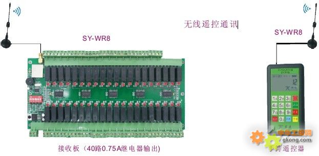

SY-WR8是一款赛远自主研发的工业等级的无线遥控模块,专用于数字量控制系统的无线通讯,通过ISM的免费频段(如433MHz)建立无线通讯网络,支持MODBUS、自定义A S C I I等工业网络协议,安装方便、使用简单、性价比高、稳定可靠等特点,是具有专利技术的通讯产品。
SY-WR8 模块广泛应用于无线遥控工业自动化控制、电力调度、水利工程施工、采油输油测控、环保监测设备、自动抄表、遥控遥测各种数据的远程采集、控制系统等工业设备之间的数据通讯。
产品性能:
载波频率: 433MHz ISM频点;8个通讯信道,也可根据客户要求扩展;
传输速率:9600、19200bps;无线通讯距离可达100米(距离更远,需要定制);
手持遥控器液晶显示,可以任意按数字;
手持遥控器可以按某个控制柜的号码,启动,即可以启动对应的柜子输出;
启动、停止、全启、全停四种模式;
手持遥控器2节5号电池供电,自动节电模式;
接收板标准版为40路继电器(220VAC,0.75A)输出(输出通道数可以定制);
接收板带RS485输出功能,可选RS232;
低功耗,并具有休眠功能;
工作温度:- 35℃ ~ + 75℃(工业级);存储温度:-40℃ ~ 85℃;工作湿度:5% ~ 90%;
天线阻抗:50Ω(标配为SMA,可定制);
工业级的IC设计,抗干扰能力强,性能稳定可靠,符合EN 300220 and ARIB STD- T67标准。
产品特点:
SY-WR8支持SY-WT6串口无线通讯系列模块的连接,可以通过PLC、PC等进行控制和采集信号;SY-WR8无线通讯三重校验,机制严格,确保工业数据传输的准确性;
SY-WR8支持多个无线遥控器控制,可以选择不同的编码进行分组。
SY-WR8可以根据用户的需求,进行定制化开发,如开关量的点数不同,和SY-WT6配合使用等。
