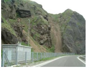

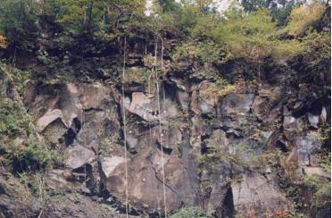

      ±ßÆÂ¼à²â                   ¿óʯ²É¿ÕÇø¼à²â

ÑÒÌåÉù·¢Éä¼à²â¼¼Êõ¹ã·ºÓ¦ÓÃÓÚ¿óɽ¶¥°åðÂä¡¢¿óÖùÆÆ»µ¡¢±ßÆÂ¿åËúµÈÑÒÌåʧÎȵݲȫ¼à²âÔ¤±¨£»´ó·¶Î§µØÑ¹»î¶¯°²È«¼à²â£»´óÐÍÑÒÌ幤³ÌÎȶ¨ÐÔ¼°É½Ìå¡¢¿â°¶µÈµØÖÊÔÖº¦¼à²âµÈÆäËû¹¤³ÌÑÒÌå¼°¹¹ÖþÎïÎȶ¨ÐÔ¼à²â¡£
