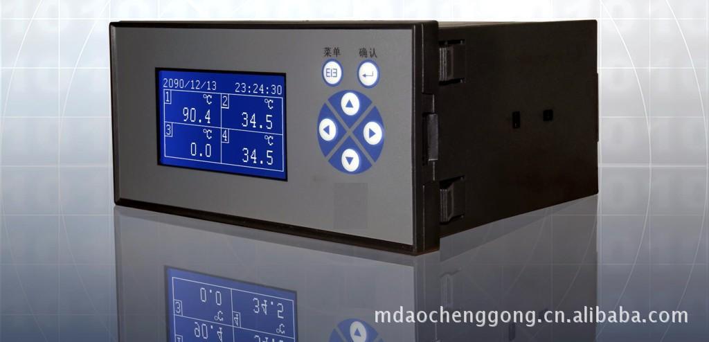

²úÆ·Ãû³Æ£º XSR2004EËÄͨµÀÒº¾§ÏÔʾÒDZí
ÐÍ ºÅ£º XSR2004E
ÉϺ£Òï½ÝXSR2004E²ÉÓøßÐÔÄܵÄARM Cortex-M3 32λµÄRISCÄںˣ¬4·ÍòÄÜÐźŸßËÙ²ÉÑùÀ¶ÆÁÒº¾§ÏÔʾºÍ2·±¨¾¯¼°70MAÅäµçÊä³ö£»499Ôª/̨
ÉϺ£Òï½Ý¿Æ¼¼ÓÐÏÞ¹«Ë¾XSR2004E²ÉÓøßÐÔÄܵÄARM Cortex-M3 32λµÄRISCÄںˣ¬4·ÍòÄÜÐźŸßËÙ²ÉÑùÀ¶ÆÁÒº¾§ÏÔʾºÍ2·±¨¾¯¼°70MAÅäµçÊä³ö
¡ôÍòÄÜÊäÈ룬¿ÉͬʱÊäÈë¶àÖÖÐźţ¬ÎÞÐè¸ü»»Ä£¿é£¬Í¨¹ýÈí¼þ×é̬¼´¿É£»
¡ô ÏÔʾ¹¤³ÌÁ¿Êý¾ÝµÄÊýÖµ·¶Î§¸ü¿í£¬¿ÉÏÔʾ4λÊýÖµ£º-999~9999£»
¡ô ¼ôÌù°åµÄ¸´ÖƺÍÕ³Ìù¹¦ÄÜ·½±ãÓû§µÄ²ÎÊýÉèÖã»
¡ô¶àÖÖÑ¡Å书ÄÜ¡¢¸½¼Ó¹¦ÄÜ¿ÉÑ¡£ºÑ¡Å书ÄÜ£º´®¿ÚͨѶ¡¢´®¿Ú´òÓ¡¡¢±¨¾¯¹¦ÄÜ¡¢À¡µçÊä³ö¡¢±äËÍÊä³öµÈ¡£×¢£ºÑ¡Å书ÄÜÐè¿Í»§¶©»õʱ˵Ã÷£¬¸½¼Ó¹¦ÄÜÐè¶¨ÖÆ¡£
ÐÔÄÜÖ¸±ê£º
       1.ÆÁÄ»£º128*64µãÕóÀ¶ÆÁÒº¾§ÏÔʾÆ÷£¨LCD£©£»
       2.¾«¶È£º ʵʱÏÔʾ£º¡À0.5% F.S.£» ×·Ò侫¶È£º¡À0.5% F.S.£»
       £¨×¢£ºÈȵçżӦȥµôÀä¶ËÎó²î£»£©
           3.ÊäÈë¹æ¸ñ£º4ͨµÀÐźÅÍòÄÜÊäÈë
       4.µçѹÊäÈ룺0-5V¡¢1-5V¡¢0-20mV¡¢0-100mV£»
       5.µçÁ÷ÊäÈ룺0-10mA¡¢4-20mA£¬0-20mAÐèÔÚ¶©»õʱעÃ÷£»
       6.Èȵç×裺PT100¡¢Cu50¡¢G53¡¢Cu100¡¢BA1¡¢BA2£¨ÒªÇóÈýÏßµç×èÆ½ºâ£¬ÒýÏßµç×è<10¦¸£©£»
       7.Èȵçż£ºS¡¢B¡¢K¡¢T¡¢R¡¢E¡¢N¡¢J¡¢F1¡¢F2¡¢WRe3-25¡¢WRe5-26£»
       ÆäËüÊäÈëÐźţ¨È翪¹ØÁ¿ÊäÈ룩»ò·Ö¶ÈºÅ£¨ÈçPT1000£©ÐèÔÚ¶©»õʱעÃ÷£»
       8.ÅäµçÊä³ö£º ±äËÍÆ÷¼¯ÖÐÅäµç+24VDC£¬¡Ü70mA£¨¿É¶¨ÖÆ£©£»
       9.¼ÌµçÆ÷±¨¾¯Êä³ö£º2·¼ÌµçÆ÷´¥µãÊä³ö´¥µãÈÝÁ¿3A@220VAC/1A@30VDC£¬¿É×é̬ÉÏÉÏÏÞ¡¢ÉÏÏÞ¡¢ÏÂÏÞ¡¢ÏÂÏÂÏÞ±¨¾¯£»£¨×î¶à¿ÉÖ§³Ö4·¼ÌµçÆ÷±¨¾¯Êä³ö£©£¬
       10.ÈȵçżÀä¶Ë²¹³¥Îó²î£º ¡À1¡æ £»
       11.¼¯³ÉÓ²¼þʱÖÓ£ºµôµçºóÒ²ÄÜ׼ȷÔËÐУ»Ê±ÖÓÎó²î£º ¡À1·Ö/ÔÂ
       12.»·¾³Î¶ȣº0¡«50¡æ¡¢±ÜÃâÈÕ¹âֱɹ£» »·¾³Êª¶È£º0¡«85%R.H£»¾»ÖØ£º¡Ü1.0Kg
       13.±äËÍÊä³ö£º×î¶àÖ§³Ö2·ͨµÀµÄ4-20mA±ê×¼µçÁ÷±äËÍÊä³ö£¬¸ºÔØÄÜÁ¦750¦¸£¨×î´ó£©£¬·½±ãÁËÏÔʾÒDZí»òDCS/PLCµÄ²É¼¯£¬Ò²ÊµÏÖÁËÐźŵij¤¾àÀë´«Ê䣻
        14.ͨѶ¡¢´òÓ¡£ºÍ¨Ñ¶½Ó¿Ú----RS232C»òRS485£¬¿ÉÒÔÖ§³ÖModbus RTUЭÒ飬²¨ÌØÂÊ----£¨1200¡¢2400¡¢9600¡¢19200£©£¬´òÓ¡½Ó¿Ú----RS232CÖ±½ÓÁ¬½Ó΢ÐÍ´òÓ¡»ú£»£¨¶©ÖƸù¦Äܸ½Õý°åµçÄÔ¹ÜÀíÈí¼þ£©
       15.¹©µçµçÔ´£º±êÅä220VAC½»Á÷µçÔ´¹©µç£¬¿ÉÖ§³Ö24VDC£¨22VDC-32VDC£©Ö±Á÷µçÔ´¹©µç£¬¿ÉÖ§³Ö12VDC£¨11.2VDC-20VDC£©Ö±Á÷µçÔ´¹©µç£¬Ö±Á÷¹©µçÐèÔÚ¶©»õʱעÃ÷£»
ºÚÌå×ÖΪ²úÆ·ÌØµã£¬ÓÐÏ»®ÏßÊDzúÆ·¿É¶¨Öƹ¦ÄÜ£¬·Ç±êÅ书ÄÜ£¬ÇëÑ¡¹ºÊ±ÈÏÇåÈÏ×¼¡£
