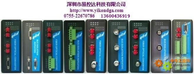

¸ÅÊö£º
YFP1/YFP2ϵÁвúÆ·ÊÇÒ×¿Ø´ï¿Æ¼¼×¨ÃÅΪPROFIBUS DP/FMSÏÖ³¡×ÜÏßÔ¶¾àÀëÊý¾ÝͨѶ¶øÉè¼ÆµÄ¹¤Òµ¼¶¹âÏËͨѶÖм̲úÆ·¡£¾ßÓÐ×ÜÏ߶ιâµç¸ôÀ룬ÐźÅÔÙÉú£¬ÑÓ³¤´«Êä¾àÀ룬Ôö¼Ó½ÚµãÊýµÈ¹¦ÄÜ¡£
¸ÃϵÁвúÆ·²ÉÓÃÒ׿شï¶À´´µÄרÓм¼Êõ£¬Êý¾Ýȫ͸Ã÷´«Ê䣬×Ô¶¯Çл»Êý¾Ý·½Ïò£¬ÎÞÐëÈκÎÉèÖá£YFP1ϵÁÐÖ§³Öһ·µçÀÂÊý¾Ý½Ó¿Ú£¬Ò»Â·¹âÏËÊý¾Ý½Ó¿Ú£¬ÊÊÓÃÓÚµã¶ÔµãͨѶ½á¹¹£»YFP2ϵÁÐÖ§³Öһ·µçÀÂÊý¾Ý½Ó¿Ú£¬Á½Â·¹âÏËÊý¾Ý½Ó¿Ú£¬ÊÊÓÃÓÚÁ´ÐÍ£¨¿É¼¶Áª´«Êä¸üÔ¶¾àÀ룩¡¢ÐÇÐÍÍØÆË½á¹¹¡£YFP1ºÍYFP2¿É»ìºÏ×éÍøÎª¸ü¸´ÔÓµÄÍøÂçÍØÆË½á¹¹¡£±¾ÏµÁвúÆ·½â¾öÁ˵ç´Å¸ÉÈÅ¡¢µØ»·¸ÉÈźÍÀ×µçÆÆ»µµÄÄÑÌ⣬´ó´óÌá¸ßÁË¿ØÖÆÐźſɿ¿ÐÔ¡¢°²È«ÐԺͱ£ÃÜÐÔ£¬Í¬Ê±Ò²½â¾öÁ˵çÀ´«Êä¾àÀëÊÜÏÞµÄÎÊÌâ¡£
ÌØµã£º
Ø         ËÙÂÊ×ÔÊÊÓ¦£¬ÎÞÐ벦Â뿪¹ØÉèÖÃËÙÂÊ£¬Í¸Ã÷´«Ê䣬¼«µÍµÄÄÉÃë¼¶ÐźÅÑÓʱ
Ø         ¶À´´µÄ×ÜÏß¶Ë¿Ú״̬ÊÊʱ¼à²â¡¢¹âÏËÁ´Â·×´Ì¬ÊÊʱ¼à²â¡¢¼ÌµçÆ÷×Ô¶¯±¨¾¯¹¦ÄÜ
Ø         Ö§³Öµã¶Ô¶Ôµã¡¢Á´ÐÍ¡¢ÐÇÐ͵ÈÍØÆË½á¹¹
Ø         8¸öLED״ָ̬ʾµÆ£¬È«·½Î»ÏÔʾ×ÜÏߺ͹âÏËÔËÐÐ״̬
Ø         ¶ÀÁ¢Ë«µçÔ´ÈßÓ࣬DC12-30V¿íµçÔ´¹©µç£¬DC1500VµçÔ´¸ôÀë,·´½Ó±£»¤
Ø         µç½Ó¿Ú4000VµÄ·ÀÀ׸ôÀë±£»¤,1.5A¹ýÁ÷,600WÀËÓ¿±£»¤
Ø         ³¬Ç¿·À´Å³¡¡¢·À·øÉä¼°¿¹¸ÉÈŹ¦ÄÜ
Ø         ÂÁÖÆ¼ÓÇ¿»ú¿Ç,IP30·À»¤µÈ¼¶, 35mm¹¤Òµ¿¨¹ì°²×°·½Ê½
