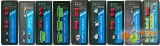

²úÆ·Ãû³Æ£º canµçÀ¸ôÀëHUBÖÐ¼ÌÆ÷
ÐÍ ºÅ£º YHC3
Æ· ÅÆ£º 10556
CAN×ÜÏ߸ôÀëÖÐ¼ÌÆ÷
YHCϵÁÐ
¸ÅÊö£º
YHCϵÁвúÆ·ÊÇÒ×¿Ø´ï¿Æ¼¼×¨ÃÅΪCAN ÏÖ³¡×ÜÏßÔ¶¾àÀëÊý¾ÝͨѶ¶øÉè¼ÆµÄ¹¤Òµ¼¶Í¨Ñ¶Öм̲úÆ·¡£¾ßÓÐ×ÜÏ߶ιâµç¸ôÀ룬ÐźÅÔÙÉú£¬ÑÓ³¤´«Êä¾àÀ룬Ôö¼Ó½ÚµãÊýµÈ¹¦ÄÜ¡£Ò²¿ÉÒÔ½«¸ÃÄ£¿é·ÅÖÃÓÚCANÖ÷¸ÉÏßÉÏ£¬½«µ¥µçÀµÄ×ÜÏßת»»³É˫·µÄCAN×ÜÏߣ¬¼¶ÁªÊ¹ÓÿÉÒÔ×éºÏΪ¸ü¸´ÔÓµÄCAN×ÜÏßÍøÂçÍØÆË½á¹¹¡£Ö§³Ö»ùÓÚCAN2.0A/BµÄ¸÷Àà×ÜÏßÈ磺 DeviceNet¡¢CANOoen¡¢SDS¡¢NMEA2000¡¢SAE J1939¡¢SAE J2284µÈ¡£
¸ÃϵÁвúÆ·²ÉÓÃÒ׿شï¶À´´µÄרÓм¼Êõ£¬Êý¾Ýȫ͸Ã÷´«Ê䣬×Ô¶¯Çл»Êý¾Ý·½Ïò£¬ÎÞÐëÈκÎÉèÖá£YHC3²úÆ·Ö§³Ö3·µçÀÂÊý¾Ý½Ó¿Ú£¬±Ë´ËÖ®¼ä¹âµç¸ôÀ룬µ±Ä³×ÜÏ߶γöÏÖ¹ÊÕÏʱ£¬²»»áÓ°ÏìÁíÍâÁ½Â·×ÜÏ߶Σ¬ÈÎÒâһ·µç½Ó¿ÚÊý¾ÝÊäÈ뽫Êä³öµ½ÁíÍâÁ½Â·µç½Ó¿Ú¡£
ÌØµã£º
Ø         Ö§³Ö3·¶ÀÁ¢CANµç½Ó¿Ú,͸Ã÷´«Ê䣬¼«µÍµÄÄÉÃë¼¶ÐźÅÑÓʱ
Ø         Ö§³Ö0¡ª1Mbit/ÃëËÙÂÊ£¬ËÙÂÊ×ÔÊÊÓ¦£¬ÎÞÐ벦Â뿪¹ØÉèÖÃËÙÂÊ
Ø         ʵÏÖ×ÜÏ߶θôÀ룬Äܹ»ÐźÅÔÙÉú£¨Ôö¼Ó½ÚµãÊý£©£¬ÑÓ³¤´«Êä¾àÀë
Ø         ¶À´´µÄ×ÜÏß¶Ë¿Ú״̬ÊÊʱ¼à²â¡¢¼ÌµçÆ÷×Ô¶¯±¨¾¯¹¦ÄÜ
Ø         8¸öLED״ָ̬ʾµÆ£¬È«·½Î»ÏÔʾ×ÜÏßÔËÐÐ״̬
Ø         µç½Ó¿ÚÌṩÿÏß1500WµÄ·ÀÀ×ÀËÓ¿±£»¤¡¢15KV¾²µç±£»¤¼°·ÀÖ¹¹²µØ¸ÉÈÅ¡¢×Ô»Ö¸´¹ýÁ÷±£»¤¹¦ÄÜ
Ø         ¶ÀÁ¢Ë«µçÔ´ÈßÓ࣬DC10-36V¿íµçÔ´¹©µç£¬DC1500VµçÔ´¸ôÀë,¾ßÓÐ1A·´½Ó±£»¤¹¦ÄÜ
Ø         ³¬Ç¿·À´Å³¡¡¢·À·øÉä¼°¿¹¸ÉÈŹ¦ÄÜ
Ø         ÂÁÖÆ¼ÓÇ¿»ú¿Ç,IP30·À»¤µÈ¼¶, 35mm¹¤Òµ¿¨¹ì°²×°·½Ê½
