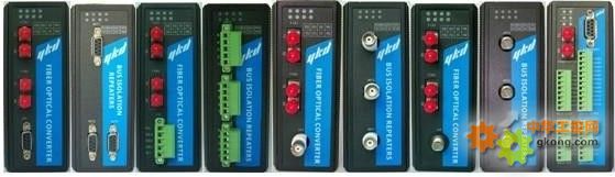

DeviceNet×ÜÏ߸ôÀëÖÐ¼ÌÆ÷
YHDϵÁÐ
¸ÅÊö£º
YHDϵÁвúÆ·ÊÇÒ×¿Ø´ï¿Æ¼¼×¨ÃÅΪDeviceNet ÏÖ³¡×ÜÏßÔ¶¾àÀëÊý¾ÝͨѶ¶øÉè¼ÆµÄ¹¤Òµ¼¶¹âÏËͨѶÖм̲úÆ·¡£¾ßÓÐ×ÜÏ߶ιâµç¸ôÀ룬ÐźÅÔÙÉú£¬ÑÓ³¤´«Êä¾àÀ룬Ôö¼Ó½ÚµãÊýµÈ¹¦ÄÜ¡£Ò²¿ÉÒÔ½«¸ÃÄ£¿é·ÅÖÃÓÚDeviceNetÖ÷¸ÉÏßÉÏ£¬½«µ¥µçÀµÄ×ÜÏßת»»³É˫·µÄDeviceNet×ÜÏߣ¬¼¶ÁªÊ¹ÓÿÉÒÔ×éºÏΪ¸ü¸´ÔÓµÄDeviceNet×ÜÏßÍøÂçÍØÆË½á¹¹¡£
¸ÃϵÁвúÆ·²ÉÓÃÒ׿شï¶À´´µÄרÓм¼Êõ£¬Êý¾Ýȫ͸Ã÷´«Ê䣬×Ô¶¯Çл»Êý¾Ý·½Ïò£¬ÎÞÐëÈκÎÉèÖá£YHD3²úÆ·Ö§³Ö3·µçÀÂÊý¾Ý½Ó¿Ú£¬±Ë´ËÖ®¼ä¹âµç¸ôÀ룬µ±Ä³×ÜÏ߶γöÏÖ¹ÊÕÏʱ£¬²»»áÓ°ÏìÁíÍâÁ½Â·×ÜÏ߶Σ¬ÈÎÒâһ·µç½Ó¿ÚÊý¾ÝÊäÈ뽫Êä³öµ½ÁíÍâÁ½Â·µç½Ó¿Ú¡£
ÌØµã£º
Ø         Ö§³Ö3·¶ÀÁ¢DeviceNetµç½Ó¿Ú
Ø         ËÙÂÊ×ÔÊÊÓ¦£¬ÎÞÐ벦Â뿪¹ØÉèÖÃËÙÂÊ,͸Ã÷´«Ê䣬¼«µÍµÄÄÉÃë¼¶ÐźÅÑÓʱ
Ø         ʵÏÖ×ÜÏ߶θôÀ룬Äܹ»ÐźÅÔÙÉú£¨Ôö¼Ó½ÚµãÊý£©£¬ÑÓ³¤´«Êä¾àÀë
Ø         ¶À´´µÄ×ÜÏß¶Ë¿Ú״̬ÊÊʱ¼à²â¡¢¼ÌµçÆ÷×Ô¶¯±¨¾¯¹¦ÄÜ
Ø         8¸öLED״ָ̬ʾµÆ£¬È«·½Î»ÏÔʾ×ÜÏßÔËÐÐ״̬
Ø         µç½Ó¿ÚÌṩÿÏß1500WµÄ·ÀÀ×ÀËÓ¿±£»¤¡¢15KV¾²µç±£»¤¼°·ÀÖ¹¹²µØ¸ÉÈÅ¡¢×Ô»Ö¸´¹ýÁ÷±£»¤¹¦ÄÜ
Ø         ¶ÀÁ¢Ë«µçÔ´ÈßÓ࣬DC10-36V¿íµçÔ´¹©µç£¬DC1500VµçÔ´¸ôÀë,¾ßÓÐ1A·´½Ó±£»¤¹¦ÄÜ
Ø         ³¬Ç¿·À´Å³¡¡¢·À·øÉä¼°¿¹¸ÉÈŹ¦ÄÜ
Ø         ÂÁÖÆ¼ÓÇ¿»ú¿Ç,IP30·À»¤µÈ¼¶, 35mm¹¤Òµ¿¨¹ì°²×°·½Ê½
µäÐÍÓ¦Óãº
¸ÃÉ豸ÈÎÒâµç¿Ú½ÓÊÕµÄÊý¾Ý½«´«Êäµ½ÁíÍâÁ½¸ö¶Ë¿Ú£¬ÈÎÒâµç¿ÚµÄ¹ÊÕϽ«²»»áÓ°ÏìÁíÍâÁ½¸öµç¿Ú¡£ÊµÏÖÁ˸÷×ÜÏ߶θôÀ룬Äܹ»ÐźÅÔÙÉú£¬Ôö¼ÓI/O½ÚµãÊý£¬ÑÓ³¤´«Êä¾àÀëµÈ¹¦ÄÜ¡£Í¬Ê±Ö§³Ö½«µ¥µçÀÂ×ÜÏßת»»ÎªË«µçÀÂÊä³ö£¬´Ó¶øÐγÉÐÇÐ͵Ä×ÜÏ߽ṹ¡£
