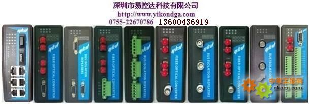

YRPϵÁвúÆ·ÊÇÒ×¿Ø´ï¿Æ¼¼×¨ÃÅΪPROFIBUS ÏÖ³¡×ÜÏßÔ¶¾àÀëÊý¾ÝͨѶ£¬Í¬Ê±Ö§³Ö¹âÏËÈßÓàÒÔÌáÉý×ÜÏ߿ɿ¿ÐÔ¶øÉè¼ÆµÄ¹¤Òµ¼¶¹âÏËÈßÓàͨѶÖм̲úÆ·¡£¾ßÓÐ×ÜÏ߶ιâµç¸ôÀ룬ÐźÅÔÙÉú£¬ÑÓ³¤´«Êä¾àÀ룬Ôö¼Ó½ÚµãÊýµÈ¹¦ÄÜ¡£
¸ÃϵÁвúÆ·²ÉÓÃÒ׿شï¶À´´µÄרÓм¼Êõ£¬Êý¾Ýȫ͸Ã÷´«Ê䣬×Ô¶¯Çл»Êý¾Ý·½Ïò£¬ÎÞÐëÈκÎÉèÖ᣸ÃÉ豸³É¶ÔʹÓã¬ÎªÐèÒª¸ß¿É¿¿µÄ×ÜÏß¶ÎÌṩ¹âÏËÈßÓà±£»¤£¬µ±Ä³Â·¹âÏ˳öÏÖ¹ÊÕÏʱ£¬×Ô¶¯Çл»ÎªÁíһ·¹âÏ˹¤×÷£¬µ±¹ÊÕϹâÏ˻ָ´ºó£¬É豸½«×Ô¶¯Çл»»ØÀ´¡£¸ÃÉ豸½â¾öÁ˵ç´Å¸ÉÈÅ¡¢µØ»·¸ÉÈźÍÀ×µçÆÆ»µµÄÄÑÌ⣬´ó´óÌá¸ßÁË¿ØÖÆÐźſɿ¿ÐÔ¡¢°²È«ÐԺͱ£ÃÜÐÔ£¬Í¬Ê±Ò²½â¾öÁ˵çÀ´«Êä¾àÀëÊÜÏÞµÄÎÊÌâ¡£
ÌØµã£º
Ø         ËÙÂÊ×ÔÊÊÓ¦£¬ÎÞÐ벦Â뿪¹ØÉèÖÃËÙÂÊ
Ø         ͸Ã÷´«Ê䣬¼«µÍµÄÄÉÃë¼¶ÐźÅÑÓʱ
Ø         ¶À´´µÄ×ÜÏß¶Ë¿Ú״̬ÊÊʱ¼à²â¡¢¹âÏËÁ´Â·×´Ì¬ÊÊʱ¼à²â¡¢¼ÌµçÆ÷×Ô¶¯±¨¾¯¹¦ÄÜ
Ø         8¸öLED״ָ̬ʾµÆ£¬È«·½Î»ÏÔʾ×ÜÏߺ͹âÏËÔËÐÐ״̬
Ø         ¶ÀÁ¢Ë«µçÔ´ÈßÓ࣬DC12-30V¿íµçÔ´¹©µç£¬DC1500VµçÔ´¸ôÀë,·´½Ó±£»¤
Ø         µç½Ó¿Ú4000VµÄ·ÀÀ׸ôÀë±£»¤,1.5A¹ýÁ÷,600WÀËÓ¿±£»¤
Ø         ³¬Ç¿·À´Å³¡¡¢·À·øÉä¼°¿¹¸ÉÈŹ¦ÄÜ
Ø         ÂÁÖÆ¼ÓÇ¿»ú¿Ç,IP30·À»¤µÈ¼¶, 35mm¹¤Òµ¿¨¹ì°²×°·½Ê½
