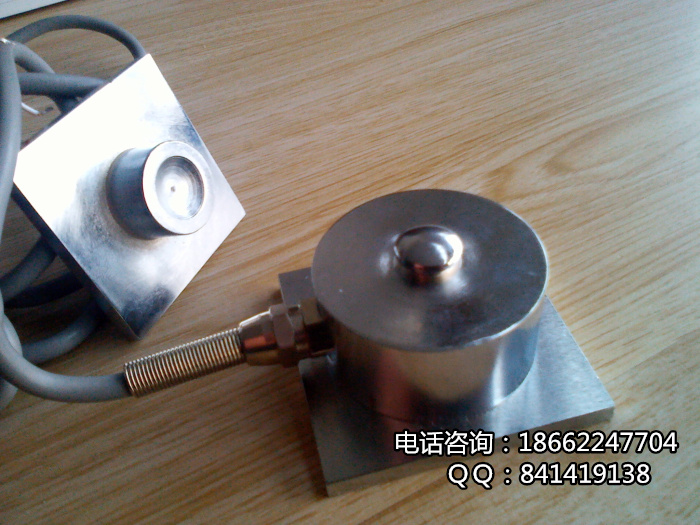

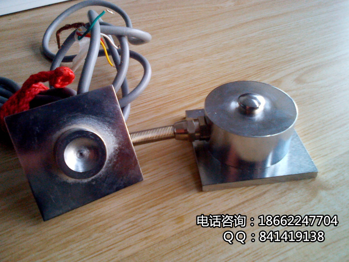

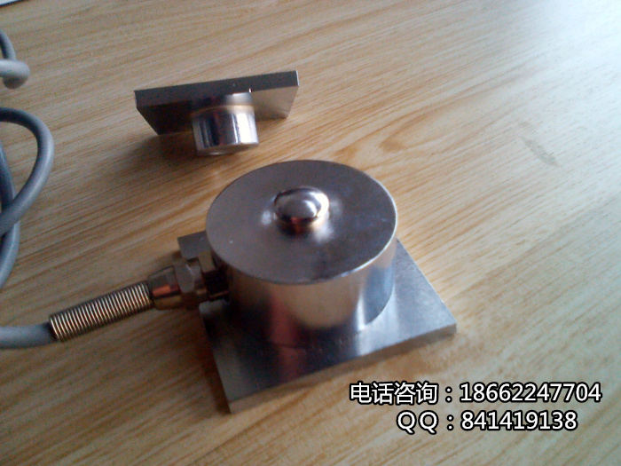

他的上表面是一个突起的球状压头,上面的板是一块凹陷的碗装压槽↓
软连接,高精度,称重传感器
这样就能够保证往下压的力通过球状和碗装的软连接绝对的作用在传感器的中心↓
软连接,高精度,称重传感器
这样的传感器只能水平安装,而且只能测量向下的重力↓
软连接,高精度,称重传感器

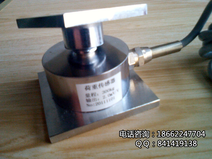

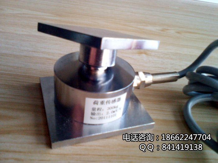

安装上了以后的形状如图所示↓
软连接,高精度,称重传感器
软连接,高精度,称重传感器
