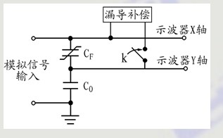

ZT¡ª¢ñAÌúµç²ÄÁϲÎÊý²âÊÔÒÇÖ÷ÒªÓÉÕýÏÒ²¨¡¢Èý½Ç²¨¡¢¼äЪÈý½Ç²¨¡¢ÌÝÐβ¨·¢
ÉúÆ÷¼°Õý¡¢¸º¾ØÐÎÂö³åºÍË«¼«ÐÔË«Âö³å·¢ÉúÆ÷Íâ¼ÓÌúµç²ÄÁϵçÖÍ»ØÏß¡¢I¡ªVÌØÐÔ
¼°¿ª¹ØÌØÐÔ²âÁ¿µç·¹¹³É¡£ÊÊÓÃÓÚÌúµç±¡Ä¤¡¢ÌúµçÌå²ÄÁϵĵçÐÔÄܲâÁ¿£¬¿É²âÁ¿
Ìúµç±¡Ä¤µçÖÍ»ØÏß¡¢I¡ªVÌØÐÔ¼°¿ª¹ØÌØÐÔ£¬¿É¾«È·µØ²â³ö¾ßÓзǶԳƵçÖÍ»ØÏßÌú
µç±¡Ä¤µÄPrÖµ¡£¿É²âÌúµçÌå²ÄÁϵĵçÖÍ»ØÏß¼°I¡ªVÌØÐÔ¡£Í¬Ê±Ò²¿É×÷Ϊһ̨ͨÓÃ
Ðźŷ¢ÉúÆ÷¡¢¸ßѹÐźŷ¢ÉúÆ÷ʹÓá£

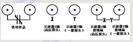

Ìå²ÄÁϲâÁ¿²½Öè:

         ʵÑé²½Öèͼһ                                                     ÊµÑéÔ­Àíͼ¶þ
