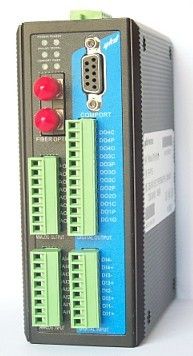

¶àͨµÀÄ£ÄâÁ¿/Êý×ÖÁ¿/´®¿ÚÐźŹâÏËÖÐ¼ÌÆ÷
YOMϵÁÐ
¸ÅÊö£º
     YOMϵÁвúÆ·ÊÇÒ×¿Ø´ï¿Æ¼¼×¨ÃÅΪģÄâÁ¿/Êý×ÖÁ¿/´®¿ÚÐźÅÔ¶¾àÀë´«Êä¶øÉè¼ÆµÄ¹¤Òµ¼¶¹âÏËͨѶÖм̲úÆ·¡£
¸ÃϵÁвúÆ·²ÉÓÃÒ׿شï¶À´´¼¼Êõ£¬¿Éͬʱ֧³Ö1~4ͨµÀÄ£ÄâÁ¿Ðźţ¨µçÁ÷/µçѹ£©¡¢1~4ͨµÀ¿ª¹ØÁ¿/Êý×ÖÁ¿Ðźš¢ÒÔ¼°1·RS232/RS485ÐźŵĹâÏËÖм̡£¸ÃÉ豸²ÉÓÃË«µçÔ´¹©µç£¬¸ßÐÔÄÜARMоƬ´¦ÀíÆ÷£¬10λADת»»Ð¾Æ¬£¬½â¾öÁ˵ç´Å¸ÉÈÅ¡¢µØ»·¸ÉÈźÍÀ×µçÆÆ»µµÄÄÑÌ⣬´ó´óÌá¸ßÁË¿ØÖÆÐźſɿ¿ÐÔ¡¢°²È«ÐԺͱ£ÃÜÐÔ£¬Í¬Ê±Ò²½â¾öÁ˵çÀ´«Êä¾àÀëÊÜÏÞµÄÎÊÌâ¡£
ÌØµã£º
Ø         ¸ÃÉ豸Åä¶ÔʹÓ㬠±¾¶ËÐźÅÊäÈ룬¶Ô¶ËÐźÅÊä³ö£»
Ø         Ö§³Ö0~20mA£¬1~4·µçÁ÷Á¿£»»òÖ§³Ö0~10V/0~5V£¬1~4·µçѹÁ¿£»4·ģÄâÁ¿ÊäÈëÊä³ö¿ÉÈÎÒâ×éºÏ£»
Ø         Ö§³Ö1~4·¿ª¹ØÁ¿£¨¸É´¥µãÎÞÔ´ÊäÈ룩£»»òÖ§³Ö1~4·Êý×ÖÁ¿£¨TTLÓÐÔ´ÊäÈ룩£»4·ÐźſÉÈÎÒâ×éºÏ£»
Ø         Ö§³Ö1·RS232/RS485ÐźŹâÏËÖм̣»
Ø         ¾ßÓÐÐźŹÊÕϱ£»¤¹¦ÄÜ£»6¸öLED״ָ̬ʾµÆ£¬È«·½Î»ÏÔʾµç½Ó¿ÚºÍ¹âÏËÔËÐÐ״̬
Ø         Ë«µçÔ´ÈßÓ࣬DC24VµçÔ´¹©µç£¬DC1500VµçÔ´¸ôÀë,¾ßÓз´½Ó±£»¤¹¦ÄÜ
Ø         µç½Ó¿ÚÌṩÿÏß1500WµÄ·ÀÀ×ÀËÓ¿±£»¤¡¢15KV¾²µç±£»¤¼°·ÀÖ¹¹²µØ¸ÉÈÅ¡¢×Ô»Ö¸´¹ýÁ÷±£»¤¹¦ÄÜ
Ø         ³¬Ç¿·À´Å³¡¡¢·À·øÉä¼°¿¹¸ÉÈŹ¦ÄÜ
Ø         ÂÁÖÆ¼ÓÇ¿»ú¿Ç,IP30·À»¤µÈ¼¶, 35mm¹¤Òµ¿¨¹ì°²×°·½Ê½
