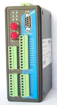

²úÆ·Ãû³Æ£º 4-20mAµçÁ÷¹âµçת»»Æ÷
ÐÍ ºÅ£º YOA
Æ· ÅÆ£º 10556
¶àͨµÀµçÁ÷Á¿ÐźŹâÏËÖÐ¼ÌÆ÷
¸ÅÊö£º
YOAϵÁвúÆ·ÊÇÒ×¿Ø´ï¿Æ¼¼×¨ÃÅΪµçÁ÷Á¿Ðźſ¹¸ÉÈźÍÔ¶¾àÀë´«Êä¶øÉè¼ÆµÄ¹¤Òµ¼¶¹âÏËͨѶÖм̲úÆ·¡£
¸ÃϵÁвúÆ·²ÉÓÃÒ׿شï¶À´´¼¼Êõ£¬¿ÉÖ§³Ö1~4ͨµÀµçÁ÷Á¿ÐźŹâÏËÖм̡£¸ÃÉ豸²ÉÓÃË«µçÔ´¹©µç£¬¸ßÐÔÄÜARMоƬ´¦ÀíÆ÷£¬10λADת»»Ð¾Æ¬£¬½â¾öÁ˵ç´Å¸ÉÈÅ¡¢µØ»·¸ÉÈźÍÀ×µçÆÆ»µµÄÄÑÌ⣬´ó´óÌá¸ßÁË¿ØÖÆÐźſɿ¿ÐÔ¡¢°²È«ÐԺͱ£ÃÜÐÔ£¬Í¬Ê±Ò²½â¾öÁ˵çÀ´«Êä¾àÀëÊÜÏÞµÄÎÊÌâ¡£
ÌØµã£º
Ø     ¸ÃÉ豸Åä¶ÔʹÓ㬠±¾¶ËÐźÅÊäÈ룬¶Ô¶ËÐźÅÊä³ö
Ø     Ö§³Ö0~20mA£¬1~4ͨµÀµçÁ÷Á¿
Ø     ¾ßÓÐÐźŹÊÕϱ£»¤¹¦ÄÜ£»6¸öLED״ָ̬ʾµÆ£¬È«·½Î»ÏÔʾµç½Ó¿ÚºÍ¹âÏËÔËÐÐ״̬¶ÀÁ¢
Ø     Ë«µçÔ´ÈßÓ࣬DC24VµçÔ´¹©µç£¬DC1500VµçÔ´¸ôÀë,¾ßÓз´½Ó±£»¤¹¦ÄÜ
Ø     µç½Ó¿ÚÌṩÿÏß1500WµÄ·ÀÀ×ÀËÓ¿±£»¤¡¢15KV¾²µç±£»¤¼°·ÀÖ¹¹²µØ¸ÉÈÅ¡¢×Ô»Ö¸´¹ýÁ÷±£»¤¹¦ÄÜ
Ø     ³¬Ç¿·À´Å³¡¡¢·À·øÉä¼°¿¹¸ÉÈŹ¦ÄÜ
Ø     ÂÁÖÆ¼ÓÇ¿»ú¿Ç,IP30·À»¤µÈ¼¶, 35mm¹¤Òµ¿¨¹ì°²×°·½Ê½
µäÐÍÓ¦Óãº
±¾É豸Åä¶ÔʹÓ㬿ÉÒÔµ¥Ïò£¨µ¥ÏË£©´«Ê䣬´ËʱÉ豸·ÖΪÐźŷ¢ËͶ˺ÍÐźŽÓÊÕ¶Ë£»Ò²¿ÉÒÔË«Ïò£¨Ë«ÏË£©´«Ê䣬´ËʱÉ豸¿ÉÒÔÈÎÒâʹÓã¬É豸²»ÓÃÇø·Ö·¢ËͶ˺ͽÓÊÕ¶Ë¡£
¹æ¸ñÐͺÅ
²úÆ·±àºÅ
ÃèÊö
YOA1
0~2OmAµçÁ÷Á¿¹¤Òµ¼¶¹âÏËÖÐ¼ÌÆ÷£¬Ö§³Ö1·µçÁ÷Á¿Í¨µÀ£¬µ¥Ë«ÏË£¨µ¥Ë«Ïò£©¿ÉÑ¡£¬µ¥¶àÄ£¿ÉÑ¡£¨¶àÄ£0~2KM¡¢µ¥Ä£0~20KM£©,¹â½Ó¿ÚÀàÐÍ£Ó£Ô/£Ó£Ã/£Æ£Ã¿ÉÑ¡£¬±êÅäST;
YOA2
0~2OmAµçÁ÷Á¿¹¤Òµ¼¶¹âÏËÖÐ¼ÌÆ÷£¬Ö§³Ö2·µçÁ÷Á¿Í¨µÀ£¬µ¥Ë«ÏË£¨µ¥Ë«Ïò£©¿ÉÑ¡£¬µ¥¶àÄ£¿ÉÑ¡£¨¶àÄ£0~2KM¡¢µ¥Ä£0~20KM£©,¹â½Ó¿ÚÀàÐÍ£Ó£Ô/£Ó£Ã/£Æ£Ã¿ÉÑ¡£¬±êÅäST;
YOA3
0~2OmAµçÁ÷Á¿¹¤Òµ¼¶¹âÏËÖÐ¼ÌÆ÷£¬Ö§³Ö3·µçÁ÷Á¿Í¨µÀ£¬µ¥Ë«ÏË£¨µ¥Ë«Ïò£©¿ÉÑ¡£¬µ¥¶àÄ£¿ÉÑ¡£¨¶àÄ£0~2KM¡¢µ¥Ä£0~20KM£©,¹â½Ó¿ÚÀàÐÍ£Ó£Ô/£Ó£Ã/£Æ£Ã¿ÉÑ¡£¬±êÅäST;
YOA4
0~2OmAµçÁ÷Á¿¹¤Òµ¼¶¹âÏËÖÐ¼ÌÆ÷£¬Ö§³Ö4·µçÁ÷Á¿Í¨µÀ£¬µ¥Ë«ÏË£¨µ¥Ë«Ïò£©¿ÉÑ¡£¬µ¥¶àÄ£¿ÉÑ¡£¨¶àÄ£0~2KM¡¢µ¥Ä£0~20KM£©,¹â½Ó¿ÚÀàÐÍ£Ó£Ô/£Ó£Ã/£Æ£Ã¿ÉÑ¡£¬±êÅäST;
