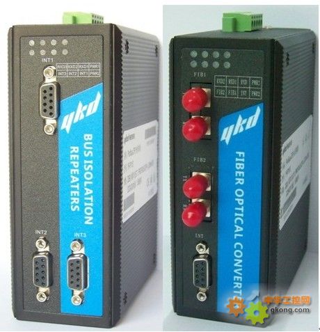

YHPϵÁвúÆ·ÊÇÒ×¿Ø´ï¿Æ¼¼×¨ÃÅΪPROFIBUS ÏÖ³¡×ÜÏßÔ¶¾àÀëÊý¾ÝͨѶ¶øÉè¼ÆµÄ¹¤Òµ¼¶Í¨Ñ¶Öм̲úÆ·¡£¾ßÓÐ×ÜÏ߶ιâµç¸ôÀ룬ÐźÅÔÙÉú£¬ÑÓ³¤´«Êä¾àÀ룬Ôö¼Ó½ÚµãÊýµÈ¹¦ÄÜ¡£¿ÉÒÔ½«¸ÃÄ£¿éÖ±½Ó·ÅÖÃÓÚPROFIBUSÖ÷Õ¾µÄºóÃæ£¬½«µ¥µçÀµÄ×ÜÏßת»»³É˫·µÄPROFIBUS×ÜÏߣ¬¼¶ÁªÊ¹ÓÿÉÒÔ×éºÏΪ¸ü¸´ÔÓµÄPROFIBUS×ÜÏßÍøÂçÍØÆË½á¹¹¡£
¸ÃϵÁвúÆ·²ÉÓÃÒ׿شï¶À´´µÄרÓм¼Êõ£¬Êý¾Ýȫ͸Ã÷´«Ê䣬×Ô¶¯Çл»Êý¾Ý·½Ïò£¬ÎÞÐëÈκÎÉèÖá£YHP3²úÆ·Ö§³Ö3·µçÀÂÊý¾Ý½Ó¿Ú£¬±Ë´ËÖ®¼ä¹âµç¸ôÀ룬µ±Ä³×ÜÏ߶γöÏÖ¹ÊÕÏʱ£¬²»»áÓ°ÏìÁíÍâÁ½Â·×ÜÏ߶Σ¬ÈÎÒâһ·µç½Ó¿ÚÊý¾ÝÊäÈ뽫Êä³öµ½ÁíÍâÁ½Â·µç½Ó¿Ú¡£±¾ÏµÁвúÆ·½â¾öÁ˵ç´Å¸ÉÈÅ¡¢µØ»·¸ÉÈźÍÀ×µçÆÆ»µµÄÄÑÌ⣬´ó´óÌá¸ßÁË¿ØÖÆÐźſɿ¿ÐÔ¡¢°²È«ÐԺͱ£ÃÜÐÔ£¬Í¬Ê±Ò²½â¾öÁ˵çÀ´«Êä¾àÀëÊÜÏÞµÄÎÊÌâ¡£
ÌØµã£º
Ø         Ö§³Ö3·¶ÀÁ¢PROFIBUSµç½Ó¿Ú
Ø         Ö§³ÖPROFIBUSÈ«²¿ËÙÂÊ£¬ËÙÂÊ×ÔÊÊÓ¦£¬ÎÞÐ벦Â뿪¹ØÉèÖÃËÙÂÊ
Ø         ͸Ã÷´«Ê䣬¼«µÍµÄÄÉÃë¼¶ÐźÅÑÓʱ
Ø         ʵÏÖ×ÜÏ߶θôÀ룬Äܹ»ÐźÅÔÙÉú£¨Ôö¼Ó½ÚµãÊý£©£¬ÑÓ³¤´«Êä¾àÀë
Ø         ¶À´´µÄ×ÜÏß¶Ë¿Ú״̬ÊÊʱ¼à²â¡¢¼ÌµçÆ÷×Ô¶¯±¨¾¯¹¦ÄÜ
Ø         8¸öLED״ָ̬ʾµÆ£¬È«·½Î»ÏÔʾ×ÜÏßÔËÐÐ״̬
Ø         ¶ÀÁ¢Ë«µçÔ´ÈßÓ࣬DC10-36V¿íµçÔ´¹©µç£¬DC1500VµçÔ´¸ôÀë,¾ßÓÐ1A·´½Ó±£»¤¹¦ÄÜ
Ø         µç½Ó¿ÚÌṩÿÏß1500WµÄ·ÀÀ×ÀËÓ¿±£»¤¡¢15KV¾²µç±£»¤¼°·ÀÖ¹¹²µØ¸ÉÈÅ¡¢×Ô»Ö¸´¹ýÁ÷±£»¤¹¦ÄÜ
Ø         ÂÁÖÆ¼ÓÇ¿»ú¿Ç,IP30·À»¤µÈ¼¶, 35mm¹¤Òµ¿¨¹ì°²×°·½Ê½
µäÐÍÓ¦Óãº
 ¸ÃÉ豸ÈÎÒâµç¿Ú½ÓÊÕµÄÊý¾Ý½«´«Êäµ½ÁíÍâÁ½¸ö¶Ë¿Ú£¬ÈÎÒâµç¿ÚµÄ¹ÊÕϽ«²»»áÓ°ÏìÁíÍâÁ½¸öµç¿Ú¡£ÊµÏÖÁ˸÷×ÜÏ߶θôÀ룬Äܹ»ÐźÅÔÙÉú£¬Ôö¼ÓI/O½ÚµãÊý£¬ÑÓ³¤´«Êä¾àÀëµÈ¹¦ÄÜ¡£Í¬Ê±Ö§³Ö½«µ¥µçÀÂ×ÜÏßת»»ÎªË«µçÀÂÊä³ö£¬´Ó¶øÐγÉÐÇÐ͵Ä×ÜÏ߽ṹ¡£
