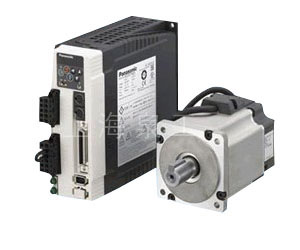

²úƷ˵Ã÷
A4ϵÁÐËÉÏÂËÅ·þµç»ú
1.²ÉÓÃËÉϹ«Ë¾¶ÀÌØËã·¨£¬Ê¹ËÙ¶ÈÆµÂÊÏìÓ¦Ìá¸ß2±¶£¬´ïµ½500HZ£»¶¨Î»³¬µ÷Õû¶¨Ê±¼äËõ¶ÌΪÒÔÍù²úÆ·1/4¡£
2.¾ßÓй²ÕñÒÖÖÆºÍ¿ØÖƹ¦ÄÜ£º¿ÉÃÖ²¹»úеµÄ¸ÕÐÔ²»×㣬´Ó¶øÊµÏÖ¸ßËÙ¶¨Î»¡£
3.¾ßÓÐÈ«±Õ»·¿ØÖƹ¦ÄÜ£ºÍ¨¹ýÍâ½Ó¸ß¾«¶ÈµÄ¹âÕ¤³ß£¬¹¹³ÉÈ«±Õ»·¿ØÖÆ£¬½øÒ»²½Ìá¸ßϵͳ¾«¶È¡£
4.¾ßÓÐһϵÁз½±ãʹÓõŦÄÜ£º
£¨1£©ÄÚ²ØÆµÂʽâÎö»úÄÜ£¨FFT£©£¬´Ó¶ø¿É¼ì²â³ö»úеµÄ¹²Õñµã£¬±ãÓÚϵͳµ÷Õû¡£
£¨2£©ÓÐÁ½ÖÖ×Ô¶¯ÔöÒæµ÷Õû·½Ê½£º³£¹æ×Ô¶¯ÔöÒæµ÷ÕûºÍʵʱ×Ô¶¯ÔöÒæµ÷Õû¡£
£¨3£©ÅäÓÐRS485,RS232CͨÐſڣ¬ÉÏλ¿ØÖÆÆ÷¿Éͬʱ¿ØÖƶà´ï16¸öÖá¡£
5.µç»ú·À»¤µÈ¼¶´ïIP56£¬»·¾³ÊÊÓ¦ÐÔÇ¿¡£
6.µç»ú¿ÉÅäÓöàÖÖ±àÂëÆ÷£¬ÊÊÓ¦¸÷ÖÖÓû§ÐèÒª£º
£¨1£©ÆÕͨÐÍ£º2500p/rÔöÁ¿Ê½±àÂëÆ÷¡£
£¨2£©¸ß¾«¶ÈÐÍ£º17λÐÍ£¨217£©ÔöÁ¿Ê½±àÂëÆ÷¡£
£¨3£©ÌØÊâÐÍ£º17λÐÍ£¨217£©¾ø¶Ôʽ±àÂëÆ÷
ËÉÏÂËÅ·þµç»úÊÇÖйúÊг¡ÖÐÏúÊÛÁ¿µÚÒ»µÄÆ·ÅÆ£¬Æä²úƷϵÁÐÈ«£¬ÐԼ۱Ⱥ㬹㷺ӦÓÃÓÚ»úÐµÖÆÔìÐÐÒµ¡£
ËÉÏÂËÅ·þµç»úA4ϵÁÐÌØµã:
1¡¢×Ô¶¯µ÷Õû
* ¸ßÐÔÄܵÄʵʱ×Ô¶¯µ÷ÕûÔöÒæ¡£
* ¸ù¾Ý¸ºÔعßÖØµÄ±ä»¯£¬Óë×ÔÊÊÓ¦Â˲¨Æ÷ÅäºÏ£¬´ÓµÍ¸ÕÐÔµ½¸ß¸ÕÐÔ¶¼¿ÉÒÔ×Ô¶¯µ÷ÕûÔöÒæ¡£
* ÒòÐýת·½Ïò²»Í¬¶ø²úÉú²»Í¬¸ºÔØ×ª¾ØµÄ´¹Ö±ÖáÇé¿öÏ£¬Ò²¿ÉÒÔ×Ô¶¯½øÐе÷Õû¡£
* ¾ß±¸Òì³£Ëٶȼì²â¹¦ÄÜ£¬Òò´Ë¿ÉÒÔ½«ÔöÒæµ÷Õû¹ý³ÌÖвúÉúµÄÒì³£Ëٶȵ÷Õûµ½Õý³£¡£
* ͨ¹ýÏÔÊ¾Ãæ°å²Ù×÷£¬¿ÉÒÔÔÚ¼à¿ØÊµÊ±µ÷ÕûÇé¿öµÄͬʱ£¬½øÐÐÉèÖúÍÈ·ÈÏ¡£
2¡¢¸ßËÙ¸ßÏìÓ¦
* ËÙ¶ÈÏìӦƵÂÊ×î¸ß´ï1KHz¡£
* ÄÚÖÃÓÐ˲ʱËٶȹ۲âÆ÷£¬¿ÉÒÔ¸ßËÙ¡¢¸ß·Ö±çÂʵؼì²â³öµç»úµÄתËÙ¡£
* ¸ßÐÔÄܵĻúеÊÊÓ¦ÐÔ¡£
* ÎÞÂÛÊÇÒײúÉú¹²ÕñµÄ´«ËÍ´øÇý¶¯»úе£¬»¹ÊǸ߸ÕÐÔµÄË¿¸Ë´«¶¯»úе£¬¶¼¿ÉÒÔ¸ßÐÔÄܵÄ×Ô¶¯µ÷Õû¹¦ÄÜÀ´ÊµÏÖ¸ßËÙ¶¨Î»¡£
3¡¢µÍÕñ¶¯
* ×ÔÊÊÓ¦Â˲¨Æ÷¡£
* ÄÚÖÃ×ÔÊÊÓ¦Â˲¨Æ÷£¬¿ÉÒÔ¸ù¾Ý»úе¹²ÕñƵÂʲ»Í¬¶ø×Ô¶¯µØµ÷ÕûÏݲ¨Â˲¨Æ÷µÄƵÂÊ¡£
* ¿ÉÒÔ¿ØÖÆÓÉÓÚ»úе²»Îȶ¨ÒÔ¼°¹²ÕñƵÂʱ仯¶ø·¢ÉúµÄÔëÒô¡£
* Á½¸öÏݲ¨Â˲¨Æ÷¡£
* ÄÚÖÃÁ˲»Í¬ÓÚ×ÔÊÊÓ¦Â˲¨Æ÷µÄÁ½¸ö¶ÀÁ¢Í¨µÀµÄÂ˲¨Æ÷¡£
* Á½¸öÏݲ¨Â˲¨Æ÷¿ÉÒÔÒÔ1HzΪµ¥Î»¡¢·Ö±ðÉèÖÃÏݲ¨µÄƵÂʺͷù¶È¡£
* ÄÚÖÃÁËÁ½¸öͨµÀµÄÕñ¶¯ÒÖÖÆÂ˲¨Æ÷£¬¿ÉÒÔÒÖÖÆ¸ÕÐԽϵ͵ĻúеÔÚÆô¶¯ºÍֹͣʱÉú²úµÄÕñ¶¯¡£
* Á½¸öͨµÀµÄÕñ¶¯ÆµÂÊ£¬¿ÉÒÔ¸ù¾ÝÐýת·½ÏòµÄ²»Í¬¶ø×Ô¶¯µØÇл»£»»òÕßÒ²¿ÉÒÔ·Ö±ð¶ÔÓ¦ÓÚÓÉÓÚÍⲿÊäÈëÐźÅÇл»¶ø²úÉúµÄ»úеλÖñ仯¶øµ¼ÖµÄÕñ¶¯ÆµÂÊ¡£
* ¼´Ê¹ÉèÖõÄÕñ¶¯ÆµÂʺÍÂ˲¨Æ÷µÄÊýÖµ²»È·ÇУ¬Ò²²»»áµ¼Ö²»Îȶ¨×´¿ö¡£
