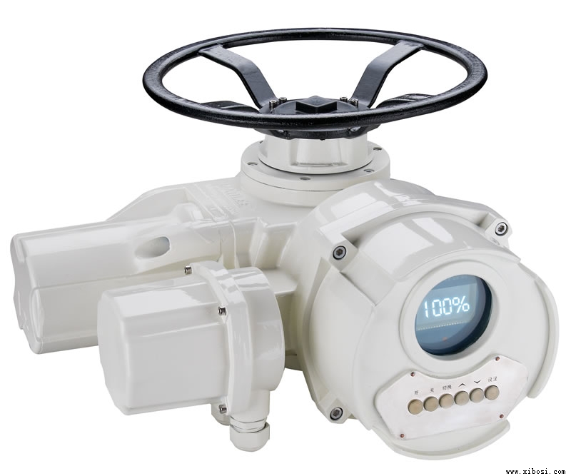

LC-FKÖ÷Òª¹¦ÄÜÌØµã½éÉÜ£º
1.·ÇÇÖÈëʽ£¨Ã⿪¸ÇÉèÖòÎÊý£©;
2.ÖÐÎÄ»òÓ¢ÎĽçÃæÒº¾§ÏÔʾ;
3.ÏÖ³¡°´Å¥²ÉÓ÷À³¾±£»¤Éè¼ÆºÍ·Ç¹áͨʽ´Å¸Ö¿ØÖÆµçÆø¿ÇÄڵĻô¶ûÔª¼þ£¬¿ÉÁé»îÉèÖòÎÊý;
4.ºìÍâÒ£¿Ø¹¦ÄÜ£¬ÓëÏÖ³¡²Ù×÷ÉèÖ÷½·¨Ïàͬ;
5.ÎÞÐëµç³Ø£¬¾ßÓÐÍ£µç×Ô¶¯¼ÇÒ书ÄÜ£¬È·±£ÒÑÉèÖòÎÊýºÍʵʱÏÔʾÊý¾Ý´æ´¢£»
6.ÊäÈë¡¢Êä³ö¹âµç¸ôÀ룬¾ß±¸¸ßµçѹ±£»¤¹¦ÄÜ£¬¿É×ÔÓɲµ½ÓÈκÎÉ豸ÒÇ±í£»
7.²ÉÓöà´ïËĄ̈µ¥Æ¬¼ÆËã»ú½øÐÐÊý¾Ý½»»»¼°´¦Àí£¬ÒÔÌá¸ßÄ£¿é·´Ó¦ËÙ¶È£¬´Ó¶øÊµÏָ߾«¶ÈËÅ·þ¿ØÖÆ£»
8.¾ßÓÐÍêÉÆµÄ×Ô¶¯¼øÏà¡¢»»ÏࡢȱÏà¡¢¹ýÈÈ¡¢¹ýÔØµÈ±£»¤¹¦ÄÜ£¬È·±£µç¶¯Ö´ÐÐÆ÷ÔÚÈκιÊÕÏ״̬ϾùÍêºÃÎÞËð£»
9.»»ÏòÑÓʱ:Ö´ÐÐÆ÷ÔÚÔËÐÐÖÐÐè¸Ä±ä·½Ïòʱ,ÓÐÒ»¸ö×î¼ÑÑÓ³Ùʱ¼ä,À´±£»¤Ö´ÐÐÆ÷ÔÚͻȻ»»ÏòÖÐ,²»ÖÁÔì³É»úеË𻵡£
10.¾ßÓÐÕý¡¢·´×÷ÓÃÑ¡Ôñ¹¦ÄÜ£¬ÒÔÂú×ãʵ¼Ê¹¤¿öÐèÒª£»
11.¾ßÓе綯ִÐÐÆ÷ÔËÐдÎÊýÀۼƹ¦ÄÜ£¬ÒÔʹÓû§ËæÊ±Á˽â¸Ãµç¶¯Ö´ÐÐÆ÷µÄ¹¤×÷×Ü´ÎÊý£»
12.²ÉÓÃÎ޻𻨻»Ïò¼¼Êõ£¬¿É¿Ø¹èÔª¼þ¿ØÖÆÊä³ö£¬ÕæÕýʵÏÖÁË´ó¹¦Âʵç»úÄ£¿é»¯¿ØÖÆ£¬²¢Ìá¸ß²úÆ·¿É¿¿ÐÔ£»
13.ESD½ô¼±Ê¼þ¹¦ÄÜÑ¡Ôñ:½ô¼±¶¯×÷ԭλ¡¢È«¿ª¡¢È«¹Ø£»
14.×ۺϹÊÕϱ¨¾¯(¶Ïµç¡¢µç»ú¹ýÈÈ¡¢È±Ïà¡¢¹ýÔØ¡¢¶ÏÐÅ¡¢ESD³¬Ô½±£»¤)£»
15.Ô¶³Ì¿ª¹ØÁ¿¿ØÖÆÓÉÄÚ²¿¹©µçºÍÍⲿ¹©µçÁ½ÖÖ£¬Íⲿ¹©µç·½Ê½£ºDC24V¡¢AC220V;
16.µ÷½ÚÐÍϵÁе綯ִÐÐÆ÷¿ÉÒÔÓ뿪¹ØÐÍϵÁе綯ִÐÐÆ÷»¥ÏàÈÎÒâת»»£»
17.±¾ÏµÁÐÖÇÄܵ綯ִÐÐÆ÷¾ßÓÐ:±¾»ú²Ù×÷¡¢ÏÖ³¡²Ù×÷¡¢ºìÍâÒ£¿Ø²Ù×÷¡¢Ô¶³ÌÄ£ÄâÁ¿ÊäÈë¿ØÖÆ¡¢Ô¶³Ì¿ª¹ØÁ¿ÊäÈë¿ØÖÆ
18.¾ßÓе綯ִÐÐÆ÷ÁéÃô¶Èµ÷½Ú¹¦ÄÜ£¬²¢Õë¶Ô²»Í¬¿ØÖÆÐèÇóÉ趨¿ØÖÆ·¶Î§£»
19.»úеʽÁ¦¾Ø²âÁ¿×°ÖÃ:²ÉÓûúе´«¶¯×°ÖòâÁ¿Ö´ÐÐÆ÷µÄ¸ºÔØÁ¦¾ØÊÇĿǰ´ó¶àÊý´«Í³Ö´ÐÐÆ÷µÄ²ÉÓ÷½Ê½,ÆäÌØµãÊDzâÁ¿¾«¶È¸ß,Îȶ¨¿É¿¿,ÎÒ˾ÖÇÄÜÐ͵綯ִÐÐÆ÷ÒÀÈ»ÑØÓÃÁËÕâÖÖ·½·¨,½«Á¦¾ØµÄ¾«È·ÊýÖµ´«Ë͸øCPU½øÐд¦Àí,ʵÏÖÁ˸߾«¶ÈÁ¦¾Ø²ÎÊýµÄ²É¼¯¡£
20.´«¸ÐÆ÷¹ÊÕϱ£»¤£ºÎ»Öô«¸ÐÆ÷±¾Éí¹ÊÕÏ»òÖ´ÐÐÆ÷ÔËÐÐʱµÄÐźÅÁ¬Ðø5ÃëÖÓ²»±äºÍ¿ª¹ØÐźÅÏà·´µÈ£¬´ËʱÐÐ³Ì¼à¿ØÏµÍ³·¢Ö¸Áî£¬Ç¿ÖÆÍ£Ö¹µç¶¯Ö´ÐÐÆ÷£¬²¢·¢³öÔ¶³ÌºÍÏÖ³¡±¨¾¯¡£
21.Ðг̼«ÏÞ±£»¤¹¦ÄÜ£ºÔÚ¿ª·§¡¢¹Ø·§ÐгÌÉ趨ºÍ¿ª¡¢¹Ø·§ÔËÐÐʱËÅ·þÄ£¿é£¬¶ÔÐгÌÐźŲɼ¯µ¥Ôª½øÐб£»¤£¬Èçµç¶¯³¬Ô½±£»¤·¶Î§Í⣬ÔÚ´ËʱÐÐ³Ì¼à¿ØÏµÍ³·¢³öÖ¸Áî£¬Ç¿ÖÆÍ£Ö¹µç¶¯Ö´ÐÐÆ÷£¬²¢·¢³öÔ¶³ÌºÍÏÖ³¡±¨¾¯¡£
