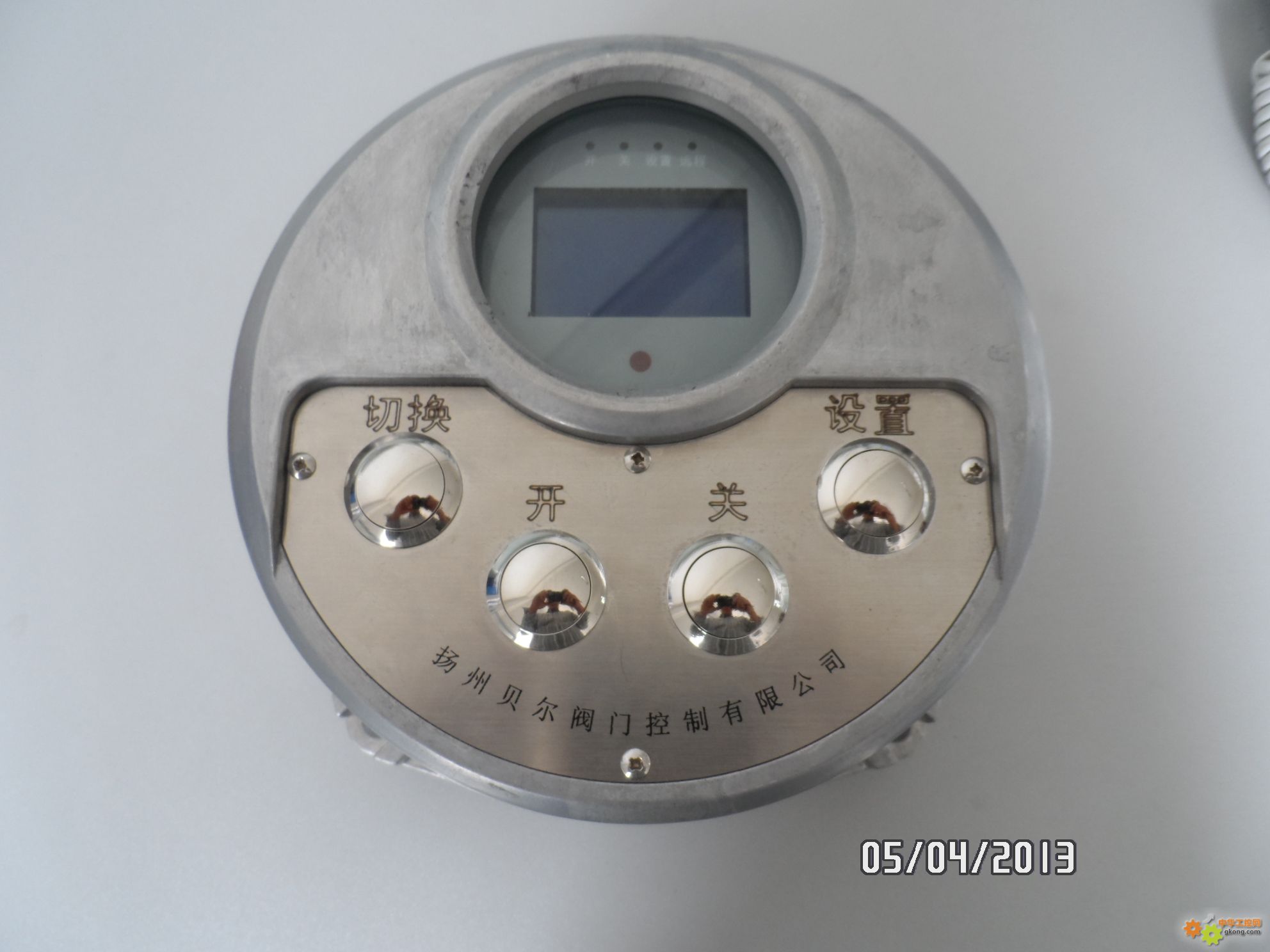

²úÆ·Ãû³Æ£º µç¶¯Ö´ÐÐÆ÷¿ØÖÆÄ£¿é
ÐÍ ºÅ£º LCFK1230
  • ²úÆ·¹¦ÄÜÌØµã
    1. Òý½øÎ¢»ú¼¼ÊõÓëÏÖ´úµç×Ó¼¼Êõ£º
²ÉÓÃÃÀ¹úATMEL¹«Ë¾Ô­×°²úÆ·×÷ΪÖÐÑë΢´¦ÀíÆ÷£¬½áºÏÏÖ´úÏȽøµÄµç
×Ó¼¼Êõ¡¢¼¯³ÉSMTÌù×°¹¤ÒÕ£¬Ä£¿é¹¤×÷µçÔ´µçѹ·¶Î§¿í£¬¿¹¸ÉÈÅÄÜÁ¦Ç¿£¬¿ÉÔÚÏß±à³Ì£¬Âú×ã·§ÃŶñÁӵŤ×÷»·¾³¡¢³ÖÐøÎȶ¨ÔËÐС¢¿ØÖƾ«×¼µÄÒªÇó¡£
  1. È«ÃæµÄ·§ÃÅÔËÐÐ״̬ÓëÊý¾Ý¼à¿Ø¹¦ÄÜ£º
  1. ·ÇÇÖÈëʽÉè¼Æ£¬µ÷ÊÔ¼òµ¥¡¢Ö±¹Û£»
  2. È«ÊÓ½ÇLCD²Ëµ¥Ê½ÏÔʾ½çÃæ£ºÓÐÖÐÓ¢ÎĶþÖÖÓïÑÔ¿ÉÑ¡£»
  3. ÖÐÑë΢´¦ÀíÆ÷×Ô´øEEPROM¶Ïµç×Ô¼ÇÒ书ÄÜ£¬¶Ô·§ÃÅÉèÖòÎÊýºÍʵʱÔËÐÐÏÔʾÊý¾Ý´æ´¢£»
  4. ¸÷ÖÖ¹ÊÕÏÐÅÏ¢¡¢·§Í·¿ª¶È¡¢¸ºÔØÊÊʱµçÁ÷¡¢ÊäÈëµçÁ÷ÐźÅÖµ¡¢·§Í·¹¤×÷״̬¡¢¿ØÖÆ·½Ê½Ñ¡Ôñ¡¢×ÜÏß¹¦ÄÜÑ¡Ôñ¡¢ÐгÌÉ趨µÈ·§Í·ËùÓвÎÊýÓë״̬¶¼¿ÉÒÔÔÚLCDÏÔʾÆÁÉϽøÐÐÏÔʾ¡¢É趨¡£
    1. ¸ß¶¨Î»¾«¶ÈµÄÒ»Ì廯²úÆ·£º
  1. Ä£¿éÊä³öÎ»ÒÆ¾«È·¶¨Î»£¬ÕûÌå±ÈÀýµ÷½ÚÐÍÄ£¿é½«·Å´óÆ÷¡¢Ä£Êýת»»¡¢Î»Ö÷¢Ë͹¦Äܼ¯³ÉÔÚÒ»Æð£¬ÕæÕýʵÏÖ»úµçÒ»Ì廯¡¢¿ØÖÆÒ»Ì廯£¬µ÷½ÚÐÍÄ£¿é½ÓÊÕ4—20mAµçÁ÷£¬Êä³ö4—20mAµçÁ÷Ðźš£¿ª¹ØÐÍÄ£¿é½ÓÊÕµçλÆ÷µç×èÐźţ¬Í¨¹ý¿É¿Ø¹è¿ØÖÆ·§Í·µÄ¿ª¹Ø¡£
  1. Ϊ¿Ë·þ·§Í·µÄ¹ßÐÔ¶è×ߣ¬¾«È·¶¨Î»£¬µ÷½ÚÐÍÄ£¿é¾ßÓз´½ÓÖÆ¶¯¹¦ÄÜ¡£
    1. ËÄλ·Ç¹áͨʽ´Å¸Ö¿ØÖÆµçÆø¿ÇÄڵĻô¶ûÔª¼þ²Ù×÷¡£
    2. µç×Óɲ³µ¼°Î޻𻨻»Ï༼Êõ£º
      1. ¿É¿Ø¹èÔª¼þ¿ØÖÆÊä³ö£¬Í¨¹ýÈíÓ²¼þ¶þ¼¶»¥ËøÈ·±£Êä³öÕý³£¡£
      2. ²ÉÓøºÔØÇжÏʱ£¬Î޻𻨻»Ï༼Êõ¡£
    3. ¼ÌµçÆ÷Êä³ö¿ÉÈÎÒâ×é̬£¬ÒÔÂú×㲻ͬ¹¤¿öÐèÇó¡£
    4. Í걸µÄ¶àÖØ±£»¤¹¦ÄÜ£º
  1. ÊäÈë¡¢Êä³öÐźŹâµç¸ôÀ룬¾ßÓÐ2.5KVrms¸ßµçѹ±£»¤¹¦ÄÜ¡£
  2. Ë«Ïò³¬Ðг̱£»¤¹¦ÄÜ£ºµ±Ö´Ðлú¹¹Êä³öÓÐЧÐг̳¬¹ýÉ趨ÐгÌʱ£¬¸Ã¹¦ÄÜÆð×÷Óã¬LCDÆÁÏÔʾ¿ª¹ýÔØ»ò¹Ø¹ýÔØ±¨¾¯£¬Í¬Ê±ÓÐÒ»¶ÔÎÞÔ´¿ª¹ØµãÓ뱨¾¯Ðźŵã±ÕºÏ£¬ÌáʾÏÖ³¡²Ù×÷ÈËÔ±¡£
  3. ×Ô¶¯¼øÏà¡¢»»Ï๦ÄÜ£ºÊÊʱ¼ì²âÏàÐò£¬µ±³öÏÖ´íÏർÖµç»úÔËÐз½Ïò´íÎóʱ£¬Ä£¿é×Ô¶¯¹Ø±Õ·§Í·½øÐл»Ïà¡£
  4. ȱÏà¼ì²â£ºÄ£¿é´øÓÐÊäÈëµçԴȱÏà¼ì²âÓëÊä³öµç»úȱÏà¼ì²â£¬³öÏÖȱÏàʱ£¬Ä£¿é×Ô¶¯¹Ø±Õ·§Í·£¬¹ÊÕϱ¨¾¯Ðźŵã±ÕºÏ¡£
  5. µç»ú¹ýÈÈ¡¢Ë²Ê±·´×ª¡¢¶Ïµç¡¢¹ýÔØµÈ×ۺϹÊÕϱ¨¾¯¡£
  6. ¶ÏÐźű£»¤¹¦ÄÜ£ºµ±ÐźÅÒâÍâÖжÏʱִÐлú¹¹Í£ÔÚµ±Ç°¹¤×÷λÖò»»áÔì³ÉÈ«¿ª¡¢È«¹ØµÄÏÖÏ󣬱£Ö¤Õû¸öϵͳµÄÎȶ¨ÐÔ¡¢°²È«ÐÔ£¬¹ÊÕϱ¨¾¯Ðźŵã±ÕºÏ¡£
  7. ¿ØÖÆ×´Ì¬µÄÃÜÂëËø¶¨¹¦ÄÜ¡£
  8. ´«¸ÐÆ÷¹ÊÕϱ£»¤£ºÎ»Öô«¸ÐÆ÷±¾Éí¹ÊÕÏ»òÖ´ÐÐÆ÷ÔËÐкóÁ¬Ðø5Sδ²É¼¯µ½Ðźű仯£¬»òÓ뿪·§¡¢¹Ø·§ÐźÅÏà·´µÈ£¬Ä£¿é×Ô¶¯¹Ø±Õ·§Í·£¬LCDÆÁÉϓȫ¿ª”“È«¹Ø”ͬʱÉÁ˸£¬¹ÊÕϱ¨¾¯Ðźŵã±ÕºÏ¡£
    1. ¿ÉÑ¡Óõ¥È¦µçλÆ÷»ò¶àȦµçλÆ÷¶þÖֽǶȼì²â·½Ê½¡£
    2. ×Ô¶¯Çл»¹¦ÄÜ£º
  1. ϵÁÐÄ£¿é¿ÉʵÏÖ“Ô¶³Ì×Ô¶¯/Ô¶³ÌÊÖ¶¯/ÏÖ³¡”ÈýÖÖ¹¤×÷״̬Çл»£»
  2. Ô¶³Ì¿ª·§¡¢¹Ø·§ÐźſɽÓÊÕDC24V¡¢AC220V¶þÖÖÓÐЧÐźš£
  3. ºìÍâÒ£¿Ø²Ù×÷£¬ÓëÏÖ³¡²Ù×÷ÉèÖ÷½·¨Ïàͬ¡£
  4. ϵÁÐÄ£¿é¾ù¿ÉÒÔÔÚ¿ª¹ØÐÍ¡¢µ÷½ÚÐͽøÐÐÈÎÒâת»»¡£
    1. ÏÖ³¡×ÜÏß¹¦ÄÜ£º
¿Í»§¿ÉÑ¡ÅäRS485¹¤Òµ×ÜÏßͨѶ½Ó¿Ú£¬¿ÉÑ¡ÅäModbus RTUÓëPROFIBUS
ͨѶЭÒ飬Ҳ¿É¸ù¾Ý¿Í»§ÒªÇóÉè¼ÆÆäËûͨѶ½Ó¿ÚÓëЭÒé¡£
  1. ESD½ô¼±Ê¼þ¹¦ÄÜÑ¡Ôñ£º½ô¼±¶¯×÷ԭλ¡¢È«¿ª¡¢È«¹Ø£¬Ò»°ã³ö³§Ê±ÉèΪ
±£Áôԭλ·½Ê½¡£
  1. ¾ßÓÐÕý¡¢·´×÷ÓÃÑ¡Ôñ¹¦ÄÜ£¬Âú×ãʵ¼Ê¿ØÖÆÐèÒª¡£
  2. È«ÐгÌÉ趨£¬ÊäÈëÊä³ö±ê¶¨¹¦ÄÜ¡£
  3. ±¾ÏµÁÐÖÇÄÜÐ͵綯ִÐÐÆ÷¿ØÖÆÄ£¿éÒÑϵÁл¯£¬¹²ÓÐÁù´óÀࣺ
    1. µ¥ÏàAC220V¿É¿Ø¹è¿ØÖÆ¿ª¹ØÐÍ£¨¿ÉÑ¡ÅäRS485¹¤Òµ×ÜÏßÐÍ£©
    2. µ¥ÏàAC220V¿É¿Ø¹è¿ØÖƵ÷½ÚÐÍ£¨¿ÉÑ¡ÅäRS485¹¤Òµ×ÜÏßÐÍ£©
    3. ÈýÏàAC380V¿É¿Ø¹è¿ØÖÆ¿ª¹ØÐÍ£¨¿ÉÑ¡ÅäRS485¹¤Òµ×ÜÏßÐÍ£©
    4. ÈýÏàAC380V¿É¿Ø¹è¿ØÖƵ÷½ÚÐÍ£¨¿ÉÑ¡ÅäRS485¹¤Òµ×ÜÏßÐÍ£©
    5. ÈýÏàAC380V½»Á÷½Ó´¥Æ÷¿ØÖÆ¿ª¹ØÐÍ£¨¿ÉÑ¡ÅäRS485¹¤Òµ×ÜÏßÐÍ£©
    6. ÈýÏàAC380V½»Á÷½Ó´¥Æ÷¿ØÖƵ÷½ÚÐÍ£¨¿ÉÑ¡ÅäRS485¹¤Òµ×ÜÏßÐÍ£©
±¾ÏµÁÐÄ£¿éº­¸ÇÁË΢СÐÍ¡¢Ð¡ÐÍ¡¢ÖÐÐÍ¡¢´óÐÍ·§ÃŵĿØÖÆ£¬²¢¿É¿ÍÖÆ»¯Éè¼Æ¡£
  • ¹¤×÷»·¾³
    1. µçÔ´µçѹ£º ÈýÏà380V~ 50Hz µ¥Ïà220V¡«50Hz
ÆäËüµçѹºÍƵÂÊÐèÌØÊâ¶©»õ
  1. »·¾³Î¶ȣº ¹¤×÷ζȣº-20¡«70¡æ ´¢´æÎ¶ȣº-40¡«85¡æ
  2. Ïà¶Ôʪ¶È£º ≤95%£¨+25¡æ£©£¬ÖÜΧ¿ÕÆø²»º¬Óи¯Ê´ÐÔÎïÖÊ
  • Ö÷Òª¼¼Êõ²ÎÊý
    1. ÊäÈëÐźţº4¡«20mA DC ÊäÈëͨµÀ×迹£º250Å·Ä· ÊäÈëͨµÀ£º1·
    2. Êä³öÐźţº4¡«20mA DC ¸ºÔصç×裺≤750Å·Ä· Êä³öͨµÀ£º1·
    3. »ù±¾Îó²î£º≤±1%
    4. ËÀÇø£º0.5%¡«10%Á¬Ðø¿Éµ÷£¨¿É¸ù¾ÝϵͳҪÇóµ÷Õû£©
    5. Ðг̿ØÖÆÖظ´ÐÔÎó²î£º ≤±1%
    6. ¸÷¹ÊÕϱ¨¾¯Îª¼ÌµçÆ÷ÎÞÔ´´¥µãÊä³ö£¬×î´ó×èÐÔ¸ºÔØÎª5A 250VAC
    7. ´ø±ê×¼µÄRS485¹¤ÒµÍ¨Ñ¶½Ó¿Ú£¬¿ÉÑ¡ÅäModbus RTUÓëProfibusͨѶЭÒé¡£
  • ºìÍâÏßÒ£¿ØÆ÷
    1. ±¾¹«Ë¾ºìÍâÏßÒ£¿ØÆ÷ÓГAÀà½ü¾àÀëÐÍ”
ºÍ“FÀàÔ¶¾àÀëÐÍ”¶þÖÖ£¬ÍâÐÎÈçÓÒͼ¡£
  1. ¹¤×÷µçԴΪ3VµÄÅ¥¿Ûµç³Ø£¬³ö³§Ç°ÒÑÌṩ²¢°²×°ºÃ¡£Èç
Ðè¸ü»»µç³Ø£¬Ð¶ÏºìÍâÏßµ÷ÊÔÆ÷ÏÂÃæµÄ¸Ç°å£¬¼´¿É¸ü»»µç³Ø¡£
  1. Ò£¿ØÆ÷ÉϹ²Óпª·§¡¢¹Ø·§¡¢²ÎÊýÉèÖá¢ÏÖ³¡/Ô¶³ÌÇл»¡¢¼Ó¡¢¼õÁù¸ö°´¼ü£¬
Æä²Ù×÷·½·¨ÓëÏÖ³¡²Ù×÷ÉèÖ÷½·¨ÍêÈ«Ïàͬ¡£µ±°´Ï°´¼üʱ£¬Ò£¿ØÆ÷»áͨ¹ýºìÍâÏßÂö³åÏòÖ´Ðлú¹¹·¢³öÏà¹ØÖ¸ÁÒò´ËÒ£¿ØÆ÷±ØÐë¶Ô×¼LCDÏÔʾÆ÷ָʾ´°¿Ú¡£
  1. “AÀà½ü¾àÀëÐÍ”ÓÐЧ·¶Î§ÔÚ0.75Ã×ÒÔÄÚ¿ØÖƲÙ×÷¡£
  2. “FÀàÔ¶¾àÀëÐÍ”ÓÐЧ·¶Î§Îª≤10Ã×ÒÔÄÚ¿ØÖƲÙ×÷¡£
  3. ÏßÍâÏßÒ£¿ØÆ÷¿É¿ØÖÆÒÑѧϰ¶ÔÂëµÄÈκÎһ̨ͬÀàÐ͵綯ִÐÐÆ÷¿ØÖÆÄ£¿é¡£
  4. µ±³öÏÖÒ£¿Ø¾àÀëÃ÷ÏÔËõ¶Ì£¬Ç뼰ʱ¸ü»»Í¬ÀàÐÍÔ­×°Å¥¿Ûµç³Ø£¬ Ò£¿ØÆ÷µç
³ØÊ¹ÓÃÊÙÃüÓëÒ£¿ØÆ÷±¾ÉíµÄ²Ù×÷ƵÂʺͲÙ×÷ʱ¼äÓйء£
