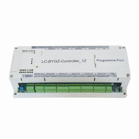

²úÆ·Ãû³Æ£º LC-440340ÖÇÄܸßËÙ¹à×°»ú¿ØÖÆÆ÷
ÐÍ ºÅ£º LC-440340
LC-440341 38·DI¡¢34·DO¡¢3·AI¡¢1·RS485¹¤Òµ¿ØÖÆÆ÷
LC-440342 38·DI¡¢34·DO¡¢1·RS485¹¤Òµ¿ØÖÆÆ÷
ÌØµã
¡ô ²úÆ·°ÑDI¡¢DO¡¢AI¡¢RS485ËÄÖÖ¿ØÖÆ×ÊÔ´¸ß¶ÈÕûºÏ£¬ÐԼ۱ȸߣ¬À©Õ¹·½±ã£»
¡ô ¿¹¸ÉÈÅÄÜÁ¦Ç¿£ºÊý×ÖÁ¿ÊäÈë¡¢Êä³öÐźŹâµç¸ôÀëµçѹ´ïµ½2.5KVrms£¬¾§Ìå¹ÜÊä³ö´øÓжàÖØ±£»¤£¬Í¨Ñ¶¶Ë¿Ú¹âµç¸ôÀëµçѹ´ïµ½10KVrms£»
¡ô Ä£ÄâÁ¿ÊäÈëÓÐÓ²¼þÓëÈí¼þË«ÖØÂ˲¨Éè¼Æ£¬12BIT¸ß·Ö±æÂʲɼ¯¡£
¸ÅÊö
LC-440340ϵÁй¤Òµ¿ØÖÆÆ÷Ìṩ¸ôÀëÊý×ÖÁ¿ÊäÈëºÍ¸ôÀëÊý×ÖÁ¿Êä³öͨµÀ£¬Êä³ö¿ÉÖ±½Ó½ÓÍⲿֱÁ÷µç´Å·§£¬¿ÉƵ·±Í¨¶Ï¡£²úÆ·´øÓÐRS485ͨѶ¶Ë¿Ú£¬Ö§³Ö¶àÖÖͨѶЭÒ飬¿ÉÓëÍⲿ´®ÐÐͨѶÉ豸ÔÚÏßͨѶ¡£3·ģÄâÁ¿Í¨µÀ£¬¿É²É¼¯PTC/NTC¡¢µçѹ/µçÁ÷Ðźš£ÊÇÒ»¿îÊä³öÏìӦʱ¼ä¿ì¡¢¸ß¼¯³É¶È¡¢¸ßÐԼ۱ȵĹ¤Òµ¿ØÖÆÆ÷¡£
¹æ¸ñ
Ò»°ã¹æ¸ñ ʹÓû·¾³
¡ô¹¦ºÄ£º24VDC£À5W ¡ô¹¤×÷ζȣº-20~70¡æ
¡ô10msÒÔÏÂ˲¼äÍ£µç£¬ÄܼÌÐø¹¤×÷ ¡ô´¢´æÎ¶ȣº-40~85¡æ
¡ô³ß´ç£¨L¡ÁW¡ÁH£©£º250¡Á110¡Á65 mm ¡ôÏà¶Ôʪ¶È£º10%~90%RH£¨ÎÞÄý½á£©
¡ô°²×°·½Ê½£ºDINµ¼¹ì
Ä£ÄâÁ¿ÊäÈë
Êý×ÖÁ¿ÊäÈë ¡ôͨµÀÊý£º3·
¡ôͨµÀÊý£º38· ¡ôÊäÈëÐźţºPT100¡¢0---20mA¡¢0---5V
¡ôÐźÅÐÎʽ£º¸É/ʪ½Óµã¡¢PNP ¡ô·Ö±æÂÊ£º12BIT
¡ôÐźŵçѹ£º18V---36VDC ¡ôת»»Ê±¼ä£º260us
¡ô¸ôÀëµçѹ£º2.5KVrms ¡ô¸ôÀëµçѹ£º10KVrms
¡ôÏìӦʱ¼ä£º10ms
ͨѶ£¨RS485£© ¾§Ìå¹ÜÊä³ö
¡ôͨµÀÊý£º1· ¡ôͨµÀÊý£º34·
¡ô²¨ÌØÂÊ£º50bps¡«115.2Kbps ¡ôÊä³ö¶î¶¨µçÁ÷£º5 A/µã
¡ô¸ôÀëµçѹ£º10KVrms ¡ôÀËÓ¿µçÁ÷£º65A
¡ô±£»¤¹¦ÄÜ£º¡À30KV ESD±£»¤ ¡ô ¸ôÀëµçѹ£º2.5KVrms
TVS±£»¤¡¢·À·´´®Èű£»¤ ¡ô ±£»¤¹¦ÄÜ£º¶Ì·¡¢¹ýÔØ¡¢¹ýÈÈ¡¢¹ýѹ¡¢
EMC¡¢ESD±£»¤
ÊÊÓ÷¶Î§Óë³É¹¦°¸Àý
±¾²úÆ·¹ã·ºÓ¦ÓÃÓÚ¶àͨµÀI/O¿ØÖÆ£¬ÌرðÊÊÓÃÓÚ¶à·µç´Å·§Æµ·±Í¨¶Ï¿ØÖÆ£¬ÈçÒ½ÁÆ»úе¡¢¾ÆÀà¹à×°»úеµÈÁìÓò¡£²úÆ·³É¹¦Ó¦ÓÃÓÚ¾ÆÀàÖÇÄܶ¨Á¿¹à×°»ú¡£
