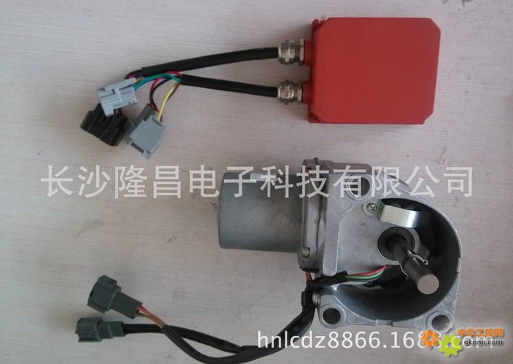

ÍÚ¾ò»úÓÍÃŲ¦ÅÌÐźš¢µ¡ËÙÐźžù½øÈëרÓÃÇý¶¯Æ÷£¬¸ù¾ÝÓÍÃŲ¦Å̱궨µÄÐźţ¬¾­¹ýÔËËã´¦Àí£¬×¨ÓÃÇý¶¯Æ÷Êä
³öÐźŵ½Âí´ï£¬´Ó¶ø¿ØÖÆÂí´ïÒԱ궨µÄËÙ¶ÈÕýת»ò·´×ª£¬¸ù¾ÝÂí´ï·´À¡µçλÆ÷½øÐÐλÖÃÊÊʱÐÞ¶¨£¬ÒÔµ÷½Ú·¢¶¯»úÓÍÃÅ¿ª¶È£¬Í¨¹ýÈ«±Õ»·¿ØÖÆ£¬½ø¶øÊµÏÖ¶Ô·¢¶¯»úתËٵĶ¯Ì¬µ÷½Ú¡£Í¬Ê±£¬¶ÔµçÁ÷±ÈÀý·§½øÐпØÖÆ¡£Ïê¼ûÏÂÃæµÄ¿ØÖÆÏµÍ³Ô­Àí½á¹¹Í¼¡£
ÓÍÃÅÂí´ï¿ØÖÆÆ÷½ÓÊÕµÄÁ½¸öÐźţ¬Ò»¸ö²½½ø·½Ïò£¨¿ª¹ØÁ¿£©£¬Ò»¸ö²½½øÂö³å£¨PWM£©£¬ÆäÖв½½ø·½Ïò¿ØÖƲ½½øµç»úÐýתµÄ·½Ïò£¬²½½øÂö³å¿ØÖƲ½½øµç»úÐýתµÄËÙ¶È¡£²½½øµç»ú·´À¡µçλÆ÷Êä³öµÄÐźÅÊÇ0---5VDCµÄÄ£ÄâµçѹÐźš£µçÁ÷±ÈÀý·§µÄ¿ØÖÆÐźÅÊǸöPWMÂö³åÐźţ¬²¢Í¨¹ý²ÉÑùµç×è·´À¡»Ø×¨ÓÃÇý¶¯Æ÷¡£
ÓÍÃÅÂí´ï¿ØÖÆÆ÷ËùÓжÔÍâ½Ó¿ÚÐźžùÓëÄں˹âµç¸ôÀ룬CPUµçÔ´²ÉÓÃרÓõÄDC/DC¸ôÀëÄ£¿éÌṩ¡£´Ó¶øÓÐЧÒÖÖÆÁËÍâΧµç·¶Ô¹¤×÷µçÔ´µÄ²¨¶¯¡¢ÀËÓ¿³å»÷¡¢µç´Å¸ÉÈÅËù´øÀ´µÄÓ°Ï죬ȷ±£Õû¸öϵͳµÄÎȶ¨¿É¿¿¡£
ÓÍÃÅÂí´ï¿ØÖÆÆ÷°åÔØ×ÊÔ´ÓÐ:1·³¡Ð§Ó¦¹ÜÊä³ö¡¢Ä£ÄâÁ¿ÊäÈë²É¼¯3·¡¢¿ª¹ØÐźÅÊäÈë2·¡¢²½½øµç»úÇý¶¯1·¡¢Ö±Á÷µç»úÇý¶¯1·¡£¹¤×÷µçԴΪDC24V£¬ÔÊÐí²¨¶¯·¶Î§ÎªDC7VÖÁDC40V¡£
ÓÍÃÅÂí´ï¿ØÖÆÆ÷¿ÉÒÔ¶ÔCPUµÄËø¶¨Î»½øÐбà³ÌÒÔʵÏÖÓû§³ÌÐòµÄ¼ÓÃÜ£¬Ê¹Æä²»±»¶Á³ö£¬±£»¤¿Í»§µÄ¼¼Êõ¹¤ÒյĺËÐÄ£¬Ö§³ÖÔÚÏß±à³ÌÓëÔÚÏß·ÂÕæ¡£
