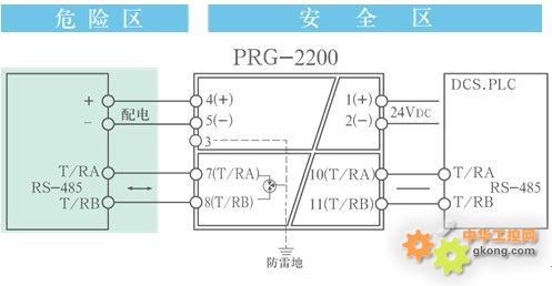

PRG-2200 RS485(半双工)隔离式安全栅实现RS485(半双工)数字信号在危险区和安全区的双向通信,并向现场仪表提供电源。该产品需要独立供电,电源、输入和输出三隔离。

接线图
