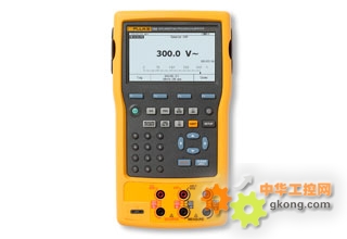

²úÆ·Ãû³Æ£º Fluke 754EL Èȹ¤Ð£ÑéÒÇ
ÐÍ ºÅ£º Fluke 754EL
