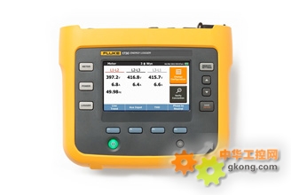

²úÆ·Ãû³Æ£º Fluke 1730 ÈýÏàµçÄÜÁ¿¼Ç¼ÒÇ
ÐÍ ºÅ£º Fluke 1730
Æ· ÅÆ£º 80
