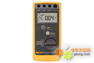

²úÆ·Ãû³Æ£º Fluke 1621 ½ÓµØµç×è²âÊÔÒÇ
ÐÍ ºÅ£º Fluke 1621
³£¹æ¼¼ÊõÖ¸±ê
²âÁ¿¹¦ÄÜ
   Èý¼«½ÓµØµç×裬Á½¼«½»Á÷µç×裬¸ÉÈŵçѹ
»ù±¾Îó²î
   ²éÔIJο¼Î¶ȷ¶Î§£¬ÌṩһÄê±£ÐÞ
²âÁ¿ËÙÂÊ
   Ã¿Ãë²âÁ¿ 2 ´Î
µç³Ø
   1 ¸ö 9 ·ü¼îÐÔµç³Ø (LR61)
µç³ØµçÁ¿×´Ì¬
   Èç¹ûµçѹµÍÓÚ 6.5 V£¬Ôò»áÏÔʾ LO-BAT£¨µÍµçÁ¿£©
µçѹ
H/C2 ºÍ E/C1 ½ÓÍ·Ö®¼ä:   ×î´ó 250 Veff£¨ÓÐЧµçѹ£©
S/P2 ºÍ E/C1 ½ÓÍ·Ö®¼ä:  ×î´ó 250 Veff
ÆøºòÀà±ð
   VDE/VDI 3540 RZ£¨·ûºÏ KWG£¬Ã¿¸ö DIN 40040£¬4/87£©
ζÈÐÔÄÜ
¹¤×÷:  -10 °C ÖÁ +50 °C£¨+14 °F ÖÁ +122 °F£©
²Ù×÷:  0 °C ÖÁ +35 °C£¨+32 °F ÖÁ +95 °F£©
´æ´¢:  -20 °C ÖÁ +60 °C£¨+68 °F ÖÁ +140 °F£©
²Î¿¼:   +23 °C ± 2 °C (+73 °F ± 4 °F)
ζÈϵÊý
   Á¿³ÌµÄ ± 0.1 %£¬Ã¿¿ªÊÏζÈ
°²È«
   IEC/EN 61010-1£¬600 V£¬II À࣬2 ¼¶ÎÛȾ
³ß´ç
   113 ºÁÃ× x 54 ºÁÃ× x 216 ºÁÃ×£¨(4.5 Ó¢´ç x 2.1 Ó¢´ç x 8.5 Ó¢´ç£©£¬°üÀ¨»¤Ì×
ÖØÁ¿
   850 ¿Ë£¨1.9 °õ£©£¬°üÀ¨±ê×¼¸½¼þ£¬Ìå»ýÔ¼ 600 Á¢·½ÀåÃ×
   Èç¹û²»Ê¹ÓòâÊÔÒÇ£¬»òÐèÒª³¤ÆÚ´æ·Å£¬ÇëжÏÂµç³Ø²¢Óë²âÊÔÒÇ·Ö¿ª´æ·Å£¬ÒÔÃâµç³ØÐ¹Â¶¶Ô²âÊÔÒÇÔì³ÉË𺦡£
   ²âÊÔÒÇµÄ 4 ¸öζȷ¶Î§·ûºÏÅ·ÖÞ°²È«±ê×¼ÒªÇó£»Í¨¹ýʹÓÃζÈϵÊýÀ´¼ÆË㹤×÷»·¾³Î¶ÈϵÄ׼ȷ¶È£¬ÒÇÆ÷¿ÉÔÚÕû¸öζȷ¶Î§ÄÚÕý³£¹¤×÷¡£
µçÆø¼¼ÊõÖ¸±ê
×î´óÆ«²î:
E1 Ó°ÏìÒòËØ  Î»ÖÃ
E1 Æ«²îÓ°Ïì  0%
E2 Ó°ÏìÒòËØ  µçѹ
E2 Æ«²îÓ°Ïì  0%
E3 Ó°ÏìÒòËØ  ÎÂ¶È E3
E3 Æ«²îÓ°Ïì  2.3 %
E4 Ó°ÏìÒòËØ  ´®ÐиÉÈŵçѹ (20 V)
E4 Æ«²îÓ°Ïì  0.6 %
E5 Ó°ÏìÒòËØ  Ì½ÕëºÍ¸¨Öú̽Õëµç×è
E5 Æ«²îÓ°Ïì  10%
²âÊÔµçѹ
   3.7 kV
±£»¤µÈ¼¶
   IP 40£»IEC/EN 60529
µç´Å¼æÈÝÐÔ
   ·øÉä: EC/EN 61326£¬B Àà
   ¿¹ÈÅ: IEC/EN 61326£¬¸½Â¼ C
RE µç×è²âÁ¿
²âÁ¿·½·¨  Ê¹ÓøĽøµÄ´®ÈÅË¥¼õ·½·¨½øÐеçÁ÷-µçѹ²âÁ¿£¬ÎÞÐè²¹³¥µ¼Ïßµç×è²âÁ¿£¬Ê¹ÓÃ̽Õ루Èý¼«£©»ò²»Ê¹ÓÃ̽Õ루Á½¼«£©£¬·ûºÏ IEC/EN 61557-5 ±ê×¼
¿ª·Åµç·µçѹ  23 ÖÁ 24 V ac
¶Ì·µçÁ÷  > 50 mA ac
²âÁ¿ÆµÂÊ  128 Hz
×î´óÐí¿É¹ýÔØ  250 Veff
²âÁ¿Ê±¼ä
   8 Ã루´Ó°´“¿ªÊ¼Æð¼ÆËãµÄƽ¾ùÖµ£©
ÏÞÖÆÊäÈë
   ¼´Ê¹²âÊÔÒǹرգ¬ÈԻᱣÁôÉ趨ֵ£¨Èç¹ûµç³ØµçÁ¿³ä×㣩
×Ô¶¯Çл»·Ö±æÂÊ
RH  < 7 kΩ
·Ö±æÂÊ  0.01 Ω
RH  < 50 kΩ
·Ö±æÂÊ  0.1 Ω
RH  > 50 kΩ
·Ö±æÂÊ  1 Ω
¸ÉÈÅÖ±Á÷ºÍ½»Á÷µçѹÏÔʾ
×î´óµçѹ  30 Veff
¹²Ä£ÒÖÖÆ  > 80 dB£¬50 Hz ºÍ 60 Hz
Ri  680 kΩ
²âÁ¿Îó²î  ¶ÔÓÚ´¿½»Á÷µçºÍÖ±Á÷µçÐźţ¬< 10 %
Á¿³Ì
0.15 Ω ÖÁ 20 Ω
·Ö±æÂÊ  0.01 Ω
ÏÔʾ·¶Î§  0 ÖÁ 19.99 Ω
200 Ω
·Ö±æÂÊ  0.1 Ω
ÏÔʾ·¶Î§  20 ÖÁ 199.9 Ω
2 kΩ
·Ö±æÂÊ  1 Ω
ÏÔʾ·¶Î§  200 ÖÁ 1999 Ω
»ù±¾Îó²î
   ±£¨²âÁ¿ÖµµÄ 6 % + 5 λÊý×Ö£©
²Ù×÷Îó²î IEC 61557
   ±£¨²âÁ¿ÖµµÄ 18 % + 5 λÊý×Ö£©
   [1] °üÀ¨Ó°ÏìÒòËØ E1-E5 Ôì³ÉµÄËùÓÐÆ«²î¡£
Èç¹û¸ß̽Õë»ò¸¨Öú̽Õëµç×èÔì³ÉµÄÆ«²î E4 ¸ßÓÚÖ¸¶¨Öµ£¬¼´»áÉÁ˸¡£
²âÁ¿Öµ²»ÔÚÖ¸¶¨µÄ²Ù×÷Îó²î·¶Î§ÄÚ¡£
