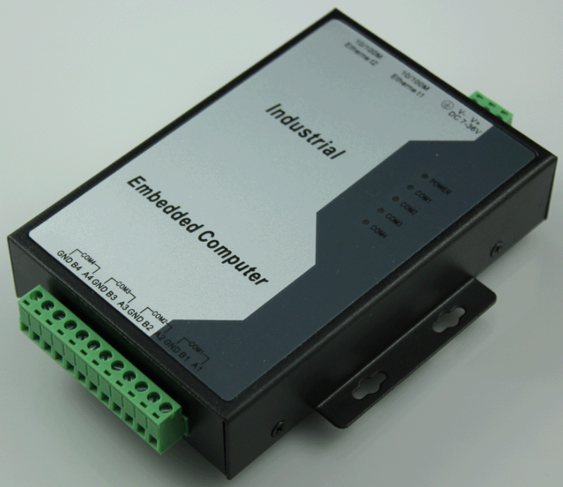

     GT6857ÐÍË«Íø¿¨´®¿ÚͨѶ·þÎñÆ÷Ö÷°å£¨ÒÔϼò³ÆÎªGT6857Ö÷°å£©£¬ºËÐIJ¿·Ö²ÉÓñ¾¹«Ë¾µÄ±ê×¼ºËÐÄ´¦ÀíÄ£¿éGT2416 ºËÐÄÄ£¿é£¬ºËÐÄÄ£¿é²ÉÓÃS3C2416´¦ÀíÆ÷£¬¸Ã´¦ÀíÆ÷ÊÇÈýÐǹ«Ë¾ÍƳöµÄÒ»¿î³ÉÊì¸ßÐÔÄÜ´¦ÀíÆ÷£¬ÄÚºËΪARM926EJºË£¬Ö÷ƵÔËÐÐΪ400MHz,¡£Ö§³ÖDDR2Äڴ棬¼¯³ÉTFT¿ØÖÆÆ÷ºÍ2DͼÐμÓËÙÆ÷¡£ºËÐÄÄ£¿éµÄPCBÉè¼Æ³ä·Ö¿¼ÂÇÁ˵ç´Å¼æÈÝÐÔ£¬Îª±£Ö¤ºËÐÄÄ£¿éÄÜ´ïµ½¹¤ÒµÉ豸ÐèÒªµÄÎȶ¨ÐÔ£¬Õû°åPCB²ÉÓÃ8²ã¸ßÃܶȳÁ½ð¹¤ÒÕ£¬³ä·Ö±£Ö¤¸ßËÙÐźŵÄÍêÕûÐÔ¡£×¨ÒµµÄµç·Éè¼Æ£¬ÓÅÐãµÄPCB LAYOUT£¬²ÉÓÃ¸ßÆ·ÖÊ£¬µÄPCB°å²Ä£¬Ê¹Æä¾ß±¸ÓÅÔ½µÄÎȶ¨ÐÔ£»Í¬Ê±£¬ÅúÁ¿È«×Ô¶¯»¯»úÆ÷ÌùƬÉú²ú£¬ÓÐЧµÄ±£Ö¤Á˲úÆ·Æ·ÖʵÄÒ»ÖÂÐÔ¡£
     GT6857Ö÷°å£¬¼¯³É2¸ö100M/10M¸ßËÙ×ÔÊÊÓ¦Íø¿¨£¬Ö§³Ö4·ȫ¸ô¹¤ÒµRS485×ÜÏß½Ó¿Ú£¬Ö§³Ö¿çÍø¶ÎÓëRS485×ÜÏßÉ豸½øÐÐͨѶ¡£Îȶ¨µÄÓ²¼þÉè¼ÆÄܱ£Ö¤ÏµÍ³³¤Ê±¼äÔËÐв»ËÀ»ú£¬Ö§³ÖÓ²¼þ¿´ÃŹ·£¬ÊʺÏÎÞÈËÖµÊØµÄÓ¦Óû·¾³¡£¶àÖØµçÔ´±£»¤¡¢¿¹Àס¢¿¹¾²µç¡¢¹ýÁ÷¡¢·À·´½ÓµÈ±£»¤£¬Ö§³ÖDC9¡«24V¿íѹÊäÈ룬·ûºÏ¹¤Òµ¹©µç»·¾³ÒªÇó¡£
     GT6857Ö÷°å£¬ÊʺÏÓ¦ÓÃÓÚ¹¤ÒµÉ豸ÁªÍø¡¢µçÁ¦Êý¾Ý²É¼¯¡¢Í¨Ñ¶·þÎñÆ÷¡¢ÖÇÄܼҾߡ¢°²·À¡¢Í£³µ³¡¡¢ÎïÁªÍø¡¢µç×ÓÖ§¸¶µÈ¸ßÎȶ¨ÐÔÒªÇóµÄÁìÓò¡£
     GT6857Ö÷°åÖ§³ÖÔËÐÐLINUX 3.4.4²Ù×÷ϵͳ£¬Óû§Ö»ÐèҪרעӦÓóÌÐò¿ª·¢£¬ÎÞÐè¹Ø×¢µ×²ãÇý¶¯ºÍÓ²¼þ¿ª·¢¡£
²úÆ·¹æ¸ñ
´¦ÀíÆ÷£ºSamsung S3C2416XH-40, ARM926EJ,Ö÷ƵΪ400MHZ
Äڴ棺DDR2¸ßÐÔÄÜÄÚ´æ Ö§³Ö64MB/128MB (¿ÉÑ¡)
Flash£º¼æÈÝMLC/SLC Nand Flash °åÔØÎª256MB SLC Flash
RS485£º4·ȫ¹¤Òµ¸ôÀëRS485½Ó¿Ú£¬¶ÔÍâÁ¬½ÓÆ÷Ϊ5.08mm¼ä¾à±ê׼ŷʽ¶Ë×Ó£¬È«²¿RS485¿Ú¶¼Ö§³ÖGB/T 17626.5-2008±ê×¼ÖÐ10/700uS²âÊÔµÄ×î¸ßµÈ¼¶4KV·À»¤
ͨѶָʾ£ºÖ§³Ö4·RS485 ¶Ë¿ÚͨѶLEDָʾ
ÍøÂ磺Ö÷°åÉϼ¯³É2¸ö¶ÀÁ¢¸ßÐÔÄÜ100M¹¤ÒµÍø¿¨ Ö§³Ö100/10M×ÔÊÊÓ¦ Ö§³ÖAUTO MDI/MDIX
TF¿¨½Ó¿Ú£º1¸ö×Ôµ¯Ê½±ê×¼SD¿¨×ù
RTCʱÖÓ£ºÄÚ²¿¼¯³ÉʵʱʱÖÓ£¨RTCʱÖÓµçÔ´3V£© °åÔØRTC±¸·Ýµç³Ø¶Ïµçºó¿ÉÒÔÔËÐÐ3ÄêÒÔÉÏ
·äÃùÆ÷£º°åÔØ1¸ö·äÃùÆ÷ ¿ÉÓÃÓÚ¾¯±¨»òÕßÌáʾ·¢Éù
µçÔ´£ºÖ÷°å²ÉÓøßÐÔÄÜÎÈѹµç·£¬DC9¡«24V¿íѹÊäÈë µçÔ´Ö§³Ö·´½Ó¡¢¿¹Àס¢¾²µç¡¢¹ýÁ÷¡¢Âö³åȺµÈ±£»¤
Õû»úÖØÁ¿£º470g
¹¦ºÄ£º×î´ó¹¦ºÄ≤3W
Íâ¿Ç£ºÍâ¿ÇÑ¡ÓÃ1.0mmÓÅÖʸְ岢²ÉÓÃרÓýðÊôÄ£¾ß³åѹ³ÉÐÍ
ζȣº-30¡«75¡æ£¨¹¤×÷£©  -40¡«85¡æ£¨´¢ÔË£©
ʪ¶È£º20£¥¡«90£¥ÎÞÄý¶£¨¹¤×÷£© 15£¥¡«95£¥ÎÞÄý¶£¨´¢ÔË£©
