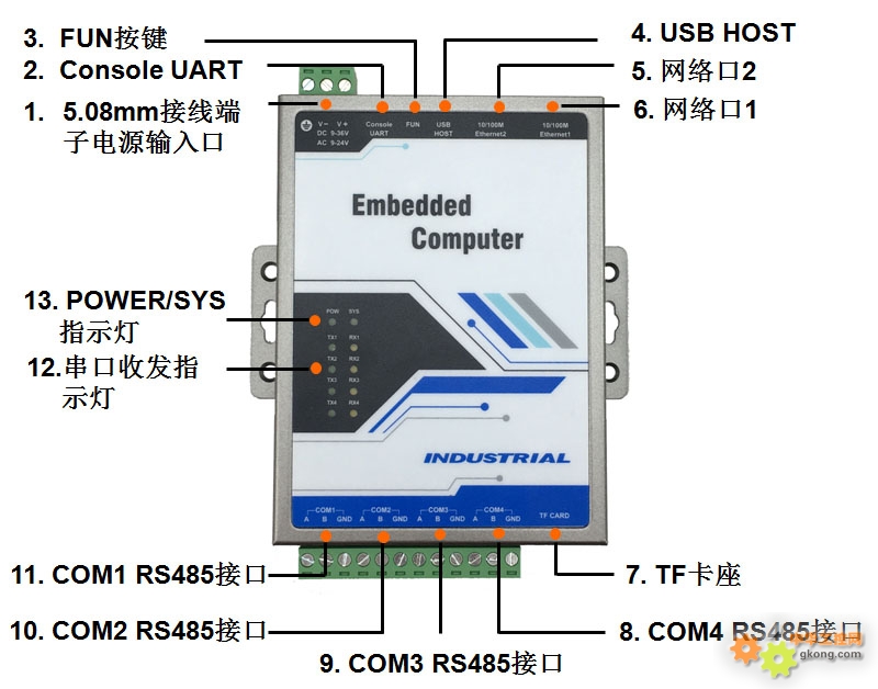

²úÆ·¸ÅÊö
      GT6657ǶÈëʽ¹¤Òµ¼ÆËã»ú£¬²ÉÓÃÏȽøµÄó{ÐÔÄÜ4ºËÐÄA9´¦ÀíÆ÷£¬Ö÷Ƶ¸ß´ï1.4GHz¡£ÄÚ´æ²ÉÓÃ32λ¸ßËÙDDR3Äڴ棬ÄÜÌṩ¸ßËÙÊý¾Ý´¦ÀíÄÜÁ¦¡£Õû°åÉè¼Æ²ÉÓÃÈ«¹¤Òµ²¼Ïߣ¬³ä·Ö±£Ö¤¸ßËÙÐźŵÄÍêÕûÐÔ¡£ºËÐÄ´¦Àí²¿·Ö²ÉÓÃÄ£¿é»¯Éè¼Æ£¬²ÉÓÃ¸ßÆ·ÖÊ10²ãPCBÉè¼Æ£¬Îª¸ßËٵ緵ÄÔËÐÐÌṩÓÅÔ½µÄÎȶ¨ÐÔ¡£Í¬Ê±£¬ÅúÁ¿È«×Ô¶¯»¯»úÆ÷ÌùƬÉú²ú£¬ÓÐЧµÄ±£Ö¤Á˲úÆ·ÖÊÁ¿µÄÒ»ÖÂÐÔ¡£
      ó{Æ·ÖÊÂÁºÏ½ðÍâ¿ÇÌṩ¼«¼ÑµÄ¿¹¸¯Ê´ÐÔºÍÓÅÁ¼µÄµç´ÅÆÁ±ÎÐÔÄÜ£¬ÎªÄÚ²¿¾«Ãܵç·µÄÔËÐÐÌṩÓÅÁ¼±£»¤¡£ÌØÊâµÄ±íÃæ´¦Àí·½Ê½£¬ºÜºÃµÄÌáÉý²úÆ·Íâ¹Ûµµ´ÎÓë½ðÊôÖʸС£
      GT6657ǶÈëʽ¹¤Òµ¼ÆËã»ú£¬Ö§³Ö³¬¿íѹ½»Ö±Á÷¹©µçÊäÈë¡£µçÔ´ÊäÈëµç·²ÉÓöÀÓеÄרÓõç·Éè¼Æ£¬Äֿܵ¹GB/T 17626.5-2008±ê×¼ÖÐ×î¸ßµÈ¼¶4¼¶(4KV)8/20uSµÄÀ×»÷²âÊÔ¡£ ¶àÖØµçÔ´±£»¤£¬¿¹¾²µç¡¢¹ýÁ÷¡¢·À·´½ÓµÈ±£»¤ÄÜÓÐЧ±£Ö¤Ò°ÍâµÈ¶ñÁÓ»·¾³ÏµĿɿ¿ÔËÐС£
      ¼¯³É2¸ö100M/10M¸ßËÙ×ÔÊÊÓ¦Íø¿¨£¬Íø¿¨²ÉÓÃË«¼¶·ÀÀ×·À¾²µç±£»¤£¬Äֿܵ¹2KVÀ×»÷¡£2·RS485µç·²ÉÓÃÈ«µçÆø¸ôÀëÉè¼Æ£¬RS485µç·²ÉÓÃÈý¼¶·ÀÀ×·À¾²µç±£»¤£¬Ö§³ÖGB/T 17626.5-2008±ê×¼ÖÐ10/700uS²âÊÔµÄ×î¸ßµÈ¼¶4KV·À»¤¡£
      ¼¯³ÉרÓüÓÃÜоƬ£¬ÎªÓû§µÄÓ¦ÓóÌÐòÌṩרҵµÄ¼ÓÃÜ·À»¤£¬Ã¿Ò»¸ö»úÆ÷¶¼ÓÐΨһ²»¿É´Û¸ÄIDºÅ£¬ÅäºÏÓû§µÄÓ¦ÓóÌÐò½øÐмÓÃܰ󶨺󣬿ÉÒÔÓÐЧ·ÀÖ¹Óû§µÄÓ¦ÓóÌÐò±»¿½±´¡£
      Îȶ¨µÄÓ²¼þÉè¼ÆÄܱ£Ö¤ÏµÍ³³¤Ê±¼äÕý³£ÔËÐУ¬Ö§³Ö´¿Ó²¼þ¶¨Ê±¿´ÃŹ·£¬ÊʺÏÎÞÈËÖµÊØ7X24СʱÔËÐеÄÓ¦Óû·¾³¡£
      GT6657ǶÈëʽ¹¤Òµ¼ÆËã»úÖ§³ÖÔËÐÐLINUXºÍUbuntuÁ½ÖÖϵͳ£¬LINUXϵͳ°æ±¾Îª3.4.39£¬Ubuntuϵͳ°æ±¾Îª16.04£¬Óû§Ö»ÐèҪרעӦÓóÌÐò¿ª·¢£¬ÎÞÐè¹Ø×¢µ×²ãÇý¶¯ºÍÓ²¼þ¿ª·¢¡£
²úÆ·¹æ¸ñ
´¦ÀíÆ÷£º4ºËÐÄA9,Ö÷ƵΪ1.4GHz
Äڴ棺512MB DDR3¸ßÐÔÄÜÄÚ´æ
´æ´¢£ºMLC eMMC °åÔØÎª4GByte eMMC
ϵͳ£ºLINUXϵͳ°æ±¾Îª3.4.39/Ubuntuϵͳ°æ±¾Îª16.04
RS485½Ó¿Ú£º4¸öÈ«¸ôÀëRS485½Ó¿Ú£¬RS485²ÉÓÃÈý¼¶·ÀÀ×·À¾²µçÉè¼Æ£¬Ö§³Ö4KVÀ×»÷·À»¤
ָʾµÆ£º10¸öָʾµÆ 1¸öµçÔ´µÆ¡¢1¸öSYSµÆ£¨¿É±à³Ì£©¡¢8¸ö´®¿ÚÊÕ·¢Ö¸Ê¾µÆ£¬¿ÉÒÔÇåÎúµÄָʾ´®¿ÚÊý¾ÝÁ÷ÏòÇé¿ö
ÍøÂ磺2¸ö¸ßÐÔÄÜ100M/10M×ÔÊÊÓ¦¹¤ÒµÍø¿¨,Ö§³ÖAUTO MDI/MDIX
USB HOST£º1·USB HOST  ²å¿ÚΪ±ê×¼USB AÐͱê×¼USB×ù
TF¿¨½Ó¿Ú£º1¸ö×Ôµ¯Ê½±ê×¼TF¿¨×ù
Debug UART½Ó¿Ú£ºConsole UART¿Ú¶ÔÍâ½Ó¿ÚΪType-C×ù,ÄÚ²¿¼¯³ÉUSBת´®¿ÚоƬ,·½±ãÓû§Ö±½ÓʹÓô®¿Ú½øÐе÷ÊÔÓëά»¤
FUN°´¼ü£º¿É±à³Ì°´¼ü ĬÈÏÓÃÓÚ¸üÐÂÎļþϵͳÓë»Ö¸´³ö³§Ä¬ÈÏIP
RTCʱÖÓ£ºÄÚ²¿¼¯³ÉʵʱʱÖÓ£¨RTCʱÖÓµçÔ´3V£© °åÔØRTC±¸·Ýµç³Ø¶Ïµçºó¿ÉÒÔÔËÐÐ3ÄêÒÔÉÏ
·äÃùÆ÷£º°åÔØ1¸ö¿É±à³Ì¿ØÖÆ·äÃùÆ÷ ¿ÉÓÃÓÚ¾¯±¨»òÕßÌáʾ·¢Éù
¼ÓÃÜоƬ£ºÄÚÖÃÒ»¸öרÓüÓÃÜоƬ£¬ÎªÓû§µÄÓ¦ÓóÌÐòÌṩרҵµÄ¼ÓÃÜ·À»¤¡£Í¬Ê±Ã¿Ò»¸ö»úÆ÷¶¼ÓÐΨһ²»¿É´Û¸ÄIDºÅ£¬ÅäºÏÓû§µÄÓ¦ÓóÌÐò½øÐмÓÃܰ󶨺󣬿ÉÒÔÓÐЧ·ÀÖ¹Óû§µÄÓ¦ÓóÌÐò±»µÁ
µçÔ´£º³¬¿íѹµçÔ´ÊäÈ룬֧³Ö½»Ö±Á÷ÊäÈë¡£Ö±Á÷DC9¡«36V ½»Á÷AC9¡«24V µçÔ´Ö§³Ö·´½Ó¡¢¿¹Âö³åȺ¡¢¿¹¾²µçµÈ±£»¤£¬µçÔ´ÄܵÖÓùGB/T 17626.5-2008±ê×¼4¼¶(4KV)8/20uSÀ×»÷²âÊÔ
¹¦ºÄ£ºÖ÷°å×î´ó¹¦ºÄ≤5W
Íâ¿Ç£ºó{Æ·ÖÊÂÁºÏ½ðÍâ¿ÇÌṩ¼«¼ÑµÄ¿¹¸¯Ê´ÐÔºÍÓÅÁ¼µÄµç´ÅÆÁ±ÎÐÔÄÜ£¬ÎªÄÚ²¿¾«Ãܵç·µÄÔËÐÐÌṩÓÅÁ¼±£»¤¡£ÌØÊâµÄ±íÃæ´¦Àí·½Ê½£¬ºÜºÃµÄÌáÉý²úÆ·Íâ¹Ûµµ´ÎÓë½ðÊôÖʸÐ
ÖØÁ¿£º230g
