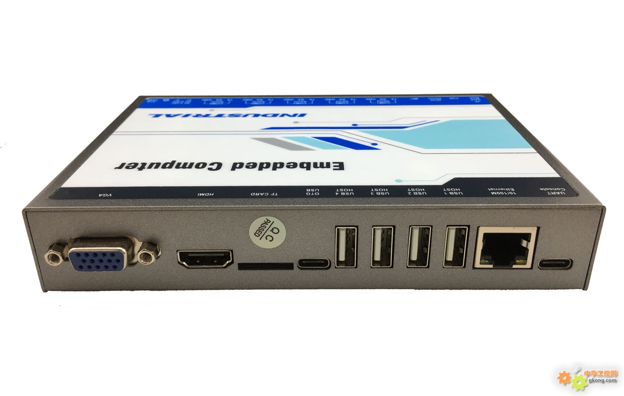

²úÆ·¸ÅÊö
      GT6605ǶÈëʽ¹¤Òµ¼ÆËã»ú£¬²ÉÓÃÏȽøµÄó{ÐÔÄÜ4ºËÐÄA9´¦ÀíÆ÷£¬Ö÷Ƶ¸ß´ï1.4GHz¡£ÄÚ´æ²ÉÓÃ32λ¸ßËÙDDR3Äڴ棬ÄÜÌṩ¸ßËÙÊý¾Ý´¦ÀíÄÜÁ¦¡£Õû°åÉè¼Æ²ÉÓÃÈ«¹¤Òµ²¼Ïߣ¬³ä·Ö±£Ö¤¸ßËÙÐźŵÄÍêÕûÐÔ¡£ºËÐÄ´¦Àí²¿·Ö²ÉÓÃÄ£¿é»¯Éè¼Æ£¬²ÉÓÃ¸ßÆ·ÖÊ10²ãPCBÉè¼Æ£¬Îª¸ßËٵ緵ÄÔËÐÐÌṩÓÅÔ½µÄÎȶ¨ÐÔ¡£Í¬Ê±£¬ÅúÁ¿È«×Ô¶¯»¯»úÆ÷ÌùƬÉú²ú£¬ÓÐЧµÄ±£Ö¤Á˲úÆ·ÖÊÁ¿µÄÒ»ÖÂÐÔ¡£
      ó{Æ·ÖÊÂÁºÏ½ðÍâ¿ÇÌṩ¼«¼ÑµÄ¿¹¸¯Ê´ÐÔºÍÓÅÁ¼µÄµç´ÅÆÁ±ÎÐÔÄÜ£¬ÎªÄÚ²¿¾«Ãܵç·µÄÔËÐÐÌṩÓÅÁ¼±£»¤¡£ÌØÊâµÄ±íÃæ´¦Àí·½Ê½£¬ºÜºÃµÄÌáÉý²úÆ·Íâ¹Ûµµ´ÎÓë½ðÊôÖʸС£
      GT6605ǶÈëʽ¹¤Òµ¼ÆËã»ú£¬Ö§³Ö³¬¿íѹ½»Ö±Á÷¹©µçÊäÈë¡£µçÔ´ÊäÈëµç·²ÉÓöÀÓеÄרÓõç·Éè¼Æ£¬Äֿܵ¹GB/T 17626.5-2008±ê×¼ÖÐ×î¸ßµÈ¼¶4¼¶(4KV)8/20uSµÄÀ×»÷²âÊÔ¡£ ¶àÖØµçÔ´±£»¤£¬¿¹¾²µç¡¢¹ýÁ÷¡¢·À·´½ÓµÈ±£»¤ÄÜÓÐЧ±£Ö¤Ò°ÍâµÈ¶ñÁÓ»·¾³ÏµĿɿ¿ÔËÐС£
      »úÆ÷±êÅä±ê×¼VGA½Ó¿ÚºÍHDMI½Ó¿Ú£¬×î¸ßÊä³ö·Ö±æÂÊ´ï1920*1080¡£¶ÔÍâ±êÅä¶à¸ö´®¿ÚºÍ¶à¸öUSB½Ó¿Ú£¬¼«ÆäÊʺÏÓû§ÐèÒªÍâ¹Ò½Ï¶àÍâÉèµÄÓ¦Óá£
      ¼¯³ÉרÓüÓÃÜоƬ£¬ÎªÓû§µÄÓ¦ÓóÌÐòÌṩרҵµÄ¼ÓÃÜ·À»¤£¬Ã¿Ò»¸ö»úÆ÷¶¼ÓÐΨһ²»¿É´Û¸ÄIDºÅ£¬ÅäºÏÓû§µÄÓ¦ÓóÌÐò½øÐмÓÃܰ󶨺󣬿ÉÒÔÓÐЧ·ÀÖ¹Óû§µÄÓ¦ÓóÌÐò±»¿½±´¡£
      Îȶ¨µÄÓ²¼þÉè¼ÆÄܱ£Ö¤ÏµÍ³³¤Ê±¼äÕý³£ÔËÐУ¬Ö§³Ö´¿Ó²¼þ¶¨Ê±¿´ÃŹ·£¬ÊʺÏÎÞÈËÖµÊØ7X24СʱÔËÐеÄÓ¦Óû·¾³¡£
      GT6605ǶÈëʽ¹¤Òµ¼ÆËã»úÖ§³ÖÔËÐÐAndriod¡¢LINUX¡¢Ubuntu£¬Andriodϵͳ°æ±¾Îª5.1.1£¬LINUXϵͳ°æ±¾Îª3.4.39£¬Ubuntuϵͳ°æ±¾Îª16.04£¬QT°æ±¾Îª5.8.0£¬Óû§Ö»ÐèҪרעӦÓóÌÐò¿ª·¢£¬ÎÞÐè¹Ø×¢µ×²ãÇý¶¯ºÍÓ²¼þ¿ª·¢¡£
²úÆ·¹æ¸ñ
´¦ÀíÆ÷£º4ºËÐÄA9,Ö÷ƵΪ1.4GHz
Äڴ棺1GB DDR3¸ßÐÔÄÜÄÚ´æ
´æ´¢£ºMLC eMMC °åÔØÎª4GByte eMMC
ϵͳ£ºAndriodϵͳ°æ±¾Îª5.1.1/LINUXϵͳ°æ±¾Îª3.4.39/Ubuntuϵͳ°æ±¾Îª16.04
RS232½Ó¿Ú£º5¸ö3ÏßRS232½Ó¿Ú
ָʾµÆ£º2¸öָʾµÆ 1¸öµçÔ´µÆ¡¢1¸öSYSµÆ£¨¿É±à³Ì£©
ÍøÂ磺1¸ö¸ßÐÔÄÜ100M/10M×ÔÊÊÓ¦¹¤ÒµÍø¿¨,Ö§³ÖAUTO MDI/MDIX
USB£º4¸öUSB HOST  ²å¿ÚΪ±ê×¼USB AÐͱê×¼USB×ù 1¸öOTG USB½Ó¿Ú
VGA£º1¸ö±ê×¼VGA½Ó¿Ú£¨DB15£©
HDMI£º1¸öHDMI AÐͽӿÚ
TF¿¨½Ó¿Ú£º1¸ö×Ôµ¯Ê½±ê×¼TF¿¨×ù
ÒôƵÊäÈë/Êä³ö£º1¸ö3.5mm¶ú»ú²å¿Ú/1¸ö3.5mmÂó¿Ë·ç²å¿Ú
Debug UART½Ó¿Ú£ºConsole UART¿Ú¶ÔÍâ½Ó¿ÚΪType-C×ù,ÄÚ²¿¼¯³ÉUSBת´®¿ÚоƬ,·½±ãÓû§Ö±½ÓʹÓô®¿Ú½øÐе÷ÊÔÓëά»¤
FUN°´¼ü£º¿É±à³Ì°´¼ü ĬÈÏÓÃÓÚ¸üÐÂÎļþϵͳÓë»Ö¸´³ö³§Ä¬ÈÏIP
RTCʱÖÓ£ºÄÚ²¿¼¯³ÉʵʱʱÖÓ£¨RTCʱÖÓµçÔ´3V£© °åÔØRTC±¸·Ýµç³Ø¶Ïµçºó¿ÉÒÔÔËÐÐ3ÄêÒÔÉÏ
·äÃùÆ÷£º°åÔØ1¸ö¿É±à³Ì¿ØÖÆ·äÃùÆ÷ ¿ÉÓÃÓÚ¾¯±¨»òÕßÌáʾ·¢Éù
¼ÓÃÜоƬ£ºÄÚÖÃÒ»¸öרÓüÓÃÜоƬ£¬ÎªÓû§µÄÓ¦ÓóÌÐòÌṩרҵµÄ¼ÓÃÜ·À»¤¡£Í¬Ê±Ã¿Ò»¸ö»úÆ÷¶¼ÓÐΨһ²»¿É´Û¸ÄIDºÅ£¬ÅäºÏÓû§µÄÓ¦ÓóÌÐò½øÐмÓÃܰ󶨺󣬿ÉÒÔÓÐЧ·ÀÖ¹Óû§µÄÓ¦ÓóÌÐò±»µÁ
µçÔ´£º³¬¿íѹµçÔ´ÊäÈ룬֧³Ö½»Ö±Á÷ÊäÈë¡£Ö±Á÷DC9¡«36V ½»Á÷AC9¡«24V µçÔ´Ö§³Ö·´½Ó¡¢¿¹Âö³åȺ¡¢¿¹¾²µçµÈ±£»¤£¬µçÔ´ÄܵÖÓùGB/T 17626.5-2008±ê×¼4¼¶(4KV)8/20uSÀ×»÷²âÊÔ
¹¦ºÄ£ºÖ÷°å×î´ó¹¦ºÄ≤5W
Íâ¿Ç£ºó{Æ·ÖÊÂÁºÏ½ðÍâ¿ÇÌṩ¼«¼ÑµÄ¿¹¸¯Ê´ÐÔºÍÓÅÁ¼µÄµç´ÅÆÁ±ÎÐÔÄÜ£¬ÎªÄÚ²¿¾«Ãܵç·µÄÔËÐÐÌṩÓÅÁ¼±£»¤¡£ÌØÊâµÄ±íÃæ´¦Àí·½Ê½£¬ºÜºÃµÄÌáÉý²úÆ·Íâ¹Ûµµ´ÎÓë½ðÊôÖʸÐ
ÖØÁ¿£º290g
³ß´ç£º177mm×104mm×28mm(L×W×H) º¬¹Ò¶ú
ζȣº-40¡«85¡æ£¨¹¤×÷£©  -40¡«85¡æ£¨´¢ÔË£©
ʪ¶È£º20£¥¡«90£¥ÎÞÄý¶£¨¹¤×÷£© 15£¥¡«95£¥ÎÞÄý¶£¨´¢ÔË£©
