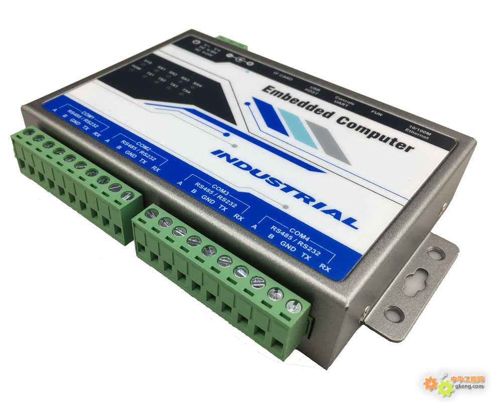

²úÆ·Ãû³Æ£º GT6504ǶÈëʽ¹¤Òµ¼ÆËã»ú
ÐÍ ºÅ£º GT6504
²úÆ·¸ÅÊö
     GT6504ǶÈëʽ¹¤Òµ¼ÆËã»ú£¬CPU²ÉÓóÉÊìµÄ¸ßÐÔÄܹ¤Òµ´¦ÀíÆ÷£¬ÄÚºËΪARM926EJºË¡£PCBÉè¼Æ³ä·Ö¿¼ÂÇÁ˵ç´Å¼æÈÝÐÔ£¬Îª±£Ö¤²úÆ·ÄÜ´ïµ½¹¤ÒµÉ豸ÐèÒªµÄÎȶ¨ÐÔ£¬Õû°åÉè¼Æ²ÉÓÃÈ«¹¤Òµ²¼Ïߣ¬³ä·Ö±£Ö¤¸ßËÙÐźŵÄÍêÕûÐÔ¡£²ÉÓÃ¸ßÆ·ÖʵÄPCB°å²Ä£¬Ê¹Æä¾ß±¸ÓÅÔ½µÄÎȶ¨ÐÔ¡£Í¬Ê±£¬ÅúÁ¿È«×Ô¶¯»¯»úÆ÷ÌùƬÉú²ú£¬ÓÐЧµÄ±£Ö¤Á˲úÆ·ÖÊÁ¿µÄÒ»ÖÂÐÔ¡£
     GT6504ǶÈëʽ¹¤Òµ¼ÆËã»ú£¬Ö§³Ö³¬¿íѹDC9~36VÊäÈ빩µç¡£µçÔ´ÊäÈëµç·²ÉÓöÀÓеÄרÓõç·Éè¼Æ£¬Äֿܵ¹GB/T 17626.5-2008±ê×¼ÖÐ×î¸ßµÈ¼¶4¼¶(4KV)8/20uSµÄÀ×»÷²âÊÔ¡£ ¶àÖØµçÔ´±£»¤£¬¿¹¾²µç¡¢¹ýÁ÷¡¢·À·´½ÓµÈ±£»¤ÄÜÓÐЧ±£Ö¤Ò°ÍâµÈ¶ñÁÓ»·¾³ÏµĿɿ¿ÔËÐС£
     ¼¯³É1¸ö100M/10M¸ßËÙ×ÔÊÊÓ¦Íø¿¨£¬Íø¿¨²ÉÓÃË«¼¶·ÀÀ×·À¾²µç±£»¤£¬Äֿܵ¹2KVÀ×»÷¡£4·RS485µç·²ÉÓÃÈ«µçÆø¸ôÀëÉè¼Æ£¬RS485µç·²ÉÓÃÈý¼¶·ÀÀ×·À¾²µç±£»¤£¬Ö§³ÖGB/T 17626.5-2008±ê×¼ÖÐ10/700uS²âÊÔµÄ×î¸ßµÈ¼¶4KV·À»¤¡£
     Îȶ¨µÄÓ²¼þÉè¼ÆÄܱ£Ö¤ÏµÍ³³¤Ê±¼äÕý³£ÔËÐУ¬Ö§³Ö´¿Ó²¼þ¶¨Ê±¿´ÃŹ·£¬ÊʺÏÎÞÈËÖµÊØ7X24СʱÔËÐеÄÓ¦Óû·¾³¡£
GT6504ǶÈëʽ¹¤Òµ¼ÆËã»úÔËÐÐLINUX 2.6.39²Ù×÷ϵͳ£¬Óû§Ö»ÐèҪרעӦÓóÌÐò¿ª·¢£¬ÎÞÐè¹Ø×¢µ×²ãÇý¶¯ºÍÓ²¼þ¿ª·¢¡£
²úÆ·¹æ¸ñ
´¦ÀíÆ÷£ºARM926EJ,Ö÷ƵΪ240MHz
Äڴ棺32MByte ¸ßÐÔÄÜÄÚ´æ
Flash£ºSLC Nand Flash °åÔØÎª128MByte SLC Flash
ϵͳ£ºÇ¶ÈëʽLINUX 2.6.39²Ù×÷ϵͳ
RS485½Ó¿Ú£º4¸öÈ«¸ôÀëRS485½Ó¿Ú£¬RS485²ÉÓÃÈý¼¶·ÀÀ×·À¾²µçÉè¼Æ£¬Ö§³Ö4KVÀ×»÷·À»¤
RS232½Ó¿Ú£º4·ȫ¸ôÀëRS232½Ó¿Ú£¨×¢£ºÓëRS485Ϊ¸´ÓùØÏµ£©
ָʾµÆ£º10¸öָʾµÆ 1¸öµçÔ´µÆ¡¢1¸öSYSµÆ£¨¿É±à³Ì£©¡¢8¸ö´®¿ÚÊÕ·¢Ö¸Ê¾µÆ£¬¿ÉÒÔÇåÎúµÄָʾ´®¿ÚµÄÊý¾ÝÁ÷ÏòÇé¿ö
ÍøÂ磺¸ßÐÔÄÜ100M/10M×ÔÊÊÓ¦¹¤ÒµÍø¿¨,Ö§³ÖAUTO MDI/MDIX
USB HOST£º1·USB HOST  ²å¿ÚΪ±ê×¼USB AÐͱê×¼USB×ù
TF¿¨½Ó¿Ú£º1¸ö×Ôµ¯Ê½±ê×¼TF¿¨×ù
Debug UART½Ó¿Ú£ºDebug UART¿Ú¶ÔÍâ½Ó¿ÚΪType-C×ù,ÄÚ²¿¼¯³ÉUSBת´®¿ÚоƬ,·½±ãÓû§Ö±½ÓʹÓô®¿Ú½øÐе÷ÊÔÓëά»¤
FUN°´¼ü£º¿É±à³Ì°´¼ü ĬÈÏÓÃÓÚ¸üÐÂÎļþϵͳÓë»Ö¸´³ö³§Ä¬ÈÏIP
RTCʱÖÓ£ºÄÚ²¿¼¯³ÉʵʱʱÖÓ£¨RTCʱÖÓµçÔ´3V£© °åÔØRTC±¸·Ýµç³Ø¶Ïµçºó¿ÉÒÔÔËÐÐ3ÄêÒÔÉÏ
·äÃùÆ÷£º°åÔØ1¸ö·äÃùÆ÷ ¿ÉÓÃÓÚ¾¯±¨»òÕßÌáʾ·¢Éù
µçÔ´£º¸ßÐÔÄÜÎÈѹµç·֧³Ö2ÖÖ½Ó¿Ú£¬5.08ŷʽ¶Ë×ÓÓë±ê×¼DC×ù£¬Ö§³ÖDC9¡«36VÊäÈë µçÔ´Ö§³Ö·´½Ó¡¢¿¹Âö³åȺ¡¢¿¹¾²µçµÈ±£»¤£¬µçÔ´ÊäÈëÄܵÖÓù4KVÀ×»÷³å»÷
¹¦ºÄ£ºÖ÷°å×î´ó¹¦ºÄ≤3W
Íâ¿Ç£ºÍâ¿ÇÑ¡ÓÃ1.0mmÓÅÖÊÂÁºÏ½ð²¢²ÉÓÃרÓýðÊôÄ£¾ß³åѹ³ÉÐÍ£¬Íâ¹Û³ÉÐ;«ÃÀ£¬Í¬Ê±¾ßÓÐÁ¼ºÃµÄ»úеǿ¶ÈÓ뿹µç´Å¸ÉÈÅÐÔÄÜ
ÖØÁ¿£º210g
³ß´ç£º122mm×84mm×27mm(L×W×H) ²»º¬¹Ò¶ú
ζȣº-40¡«85¡æ£¨¹¤×÷£©  -40¡«85¡æ£¨´¢ÔË£©
ʪ¶È£º20£¥¡«90£¥ÎÞÄý¶£¨¹¤×÷£© 15£¥¡«95£¥ÎÞÄý¶£¨´¢ÔË£©
