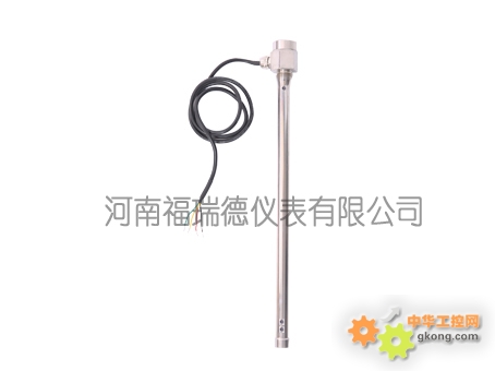

        油量检测仪基于射频电容测量原理,采用断层扫描技术,动态分析传感器在介质中各种参数,自动进行精确补偿,输出信号随液位高度改变呈线性连续变化。整机无任何弹性部件和可动部件,耐冲击、安装方便,可安装在各种场合对汽油、柴油、液压油的油位及其它各种弱腐蚀性液体的液位进行准确测量。
