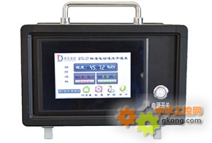

²úÆ·Ãû³Æ£º ±ê×¼µç¶¯Í¨·ç¸Éʪ±í
ÐÍ ºÅ£º DTBG
Ò»¡¢²úÆ·¼ò½é£º
DTBGÐͱê×¼µç¶¯Í¨·ç¸Éʪ±í²âÁ¿¾«¶È¸ß£¬¿¹¸ÉÈÅÄÜÁ¦Ç¿£¬¿ÉÓÃ×÷¼ÆÁ¿±ê×¼£»²ÉÓýø¿ÚPt100²¬µç×è×ö²âδ«¸ÐÆ÷£¬²âÎÂ׼ȷÎȶ¨£»5´ç²ÊɫҺ¾§´¥ÃþÏÔʾÆÁ£¬¿ÉͬʱÏÔʾÏà¶Ôʪ¶È¡¢¸ÉÇòζȡ¢ÊªÇòζȵȲâÁ¿Êý¾Ý¡£
¶þ¡¢²úÆ·½éÉÜ£º
1£®¼¼ÊõÌØµã
¡î ²âÁ¿¾«¶È¸ß£¬¿¹¸ÉÈÅÄÜÁ¦Ç¿£¬¿ÉÓÃ×÷¼ÆÁ¿±ê×¼
¡î ²ÉÓÃͨ·ç¸ÉʪÇò·¨²âÁ¿Ïà¶Ôʪ¶È£¬±ÜÃâÁË·çËÙ¶Ôʪ¶È²âÁ¿µÄÓ°Ïì
¡î ²ÉÓýø¿ÚPt100²¬µç×è×ö²âδ«¸ÐÆ÷£¬²âÎÂ׼ȷÎȶ¨
¡î ¾ßÓжàµãʪ¶ÈУÕý¡¢¸ÉʪÇòζÈУÕý¡¢·çËÙ¡¢ÆøÑ¹µÈÐÞÕý£¬Ê¹Êª¶ÈµÄ²âÁ¿·¶Î§¸ü¿í¡¢¸ü׼ȷ
¡î »úÄÚ±£´æÓиÉÇò¡¢ÊªÇò´«¸ÐÆ÷ÐÞÕý²ÎÊý£¬Ïû³ý´«¸ÐÆ÷ÒòÆ«ÀëIEC·Ö¶È±í¶øÒýÆðµÄÎó²î
¡î ¿ª»úÎÞÐëÔ¤ÈÈ£¬ÏµÍ³×Ô¶¯¿ª»ú×ÔУ׼£¬Ê¹Ó÷½±ãÇÒ³¤ÆÚÎȶ¨ÐÔºÃ
¡î ´ø5´çÒº¾§´¥ÃþÏÔʾÆÁ£¬È«´¥Ãþ²Ù×÷¡£¿ÉͬʱÏÔʾÏà¶Ôʪ¶È¡¢¸ÉÇòζȡ¢ÊªÇòζȲâÁ¿Êý¾Ý
2£®¼¼ÊõÖ¸±ê
¡î ²âÁ¿·¶Î§£ºÊª¶È²âÁ¿·¶Î§£º£¨10¡«100£©£¥RH£» ζÈʹÓ÷¶Î§£º£¨5¡«100£©¡æ
¡î ·Ö ±æ ÂÊ£º ʪ¶È£º0.01£¥RH£» ζȣº0.01¡æ
¡î ×¼ È· ¶È£¨20¡æÊ±£©£ºÊª¶È£º(40¡«70)£¥RHÄÚ ±1.0£¥RH£» £¨40¡«70)£¥RHÒÔÍâ ±1.5£¥RH£» ζȣº±0.08¡æ
¡î ʪ¶È¼ÆË㾫¶È£º < ±0.5%RH
¡î ¸Éʪ±íµç²âʹÓû·¾³Ìõ¼þ£º £¨20¡«30£©¡æ£¬<85%RH
¡î ÒDZíÍâÐγߴ磺 235×200×155£¨mm£©
¡î ÒÇ ±í ÖØ Á¿£º Ô¼3kg
¡î ÒÇ±í¹©µçµçÔ´£º12V¨M1A
