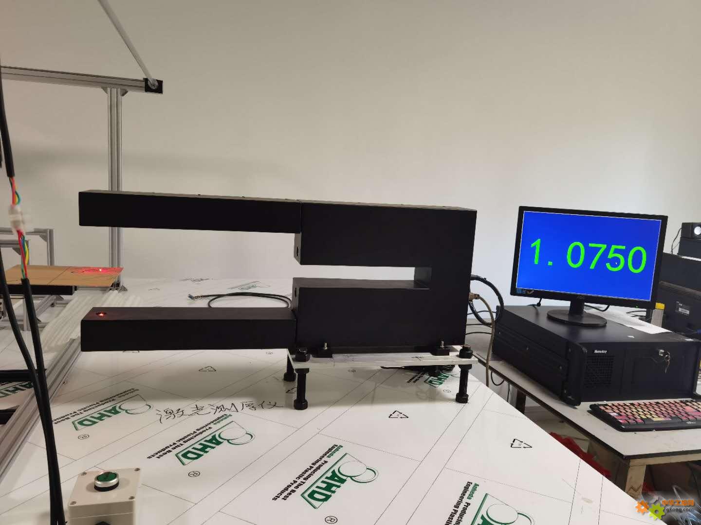

¼¤¹âÔÚÏß²âºñÒÇÓ¦ÓÃÓÚï®µç³ØÕý¼«¡¢ÄÉÃ×¹èï®µç³Øµç¼«Í¿²ã²âºñ£¬¸º¼«Í¿²¼¡¢²¿·ÖÍ¿²¼ÊªÄ¤¡¢¸É¼«Æ¬µÈµÄºñ¶È²âÁ¿¡£ÊÇͨ¹ý²ÉÓÃ×ÔÖ÷¼¤¹â¼ì²â¼¼Êõ¼°¿É¿¿µÄ·À»¤´ëÊ©ÑÐÖÆ¶ø³ÉµÄ£¬ÍêÈ«Âú×ãÈÈÔþ°åÅ÷ºñ¶È¼ì²âµÄÐèÇó¡£
ÔÚµç³Ø/µçÈݵÄÉú²ú¹¤ÒÕÖУ¬¼«Æ¬Í¿²¼ÊÇÒ»¸öÖØÒªµÄ¹¤ÒÕ£¬ÆäºÃ»µÖ±½ÓÓ°Ïìµ½µç³ØÆ·Öʵĺûµ¡£·ïÃùÁÁµÄ·¢Ã÷רÀû²úÆ·£º¼¤¹âÔÚÏ߸߾«¶È²âºñÒÇ£¬½«¼¤¹âÊø×÷Ϊ̽Õë,ÀûÓÃÊÓ¾õÆ÷¼þÀ´ÊµÏÖ¹âµçת»»¡£ËüÊǽ«¼¤¹â¹âÔ´¡¢¹âµç¼ì²âºÍ¼ÆËã»ú¹¤Òµ¿ØÖƼ¼ÊõÏà½áºÏµÄ¹â¡¢»ú¡¢µçÒ»Ì廯µÄ¸ßм¼Êõ²úÆ·,¹ã·ºÓÃÓÚ¹¤ÒµÉú²ú£¬ÄÜÔÚÉú²úÏßÉ϶Ը÷ÖÖ²ÄÁϵĺñ¶È½øÐÐʵʱ²âÁ¿£¬ÌرðÊʺÏ

¸ß¾«¶È¼¤¹âÔÚÏßʽµç³Ø¼«Æ¬£¬±¡°åºñ¶È²âÁ¿¿ØÖÆÒÇͨ¹ýÈí¼þ¶Ô²âÁ¿Êý¾Ý½øÐд¦ÀíºÍÎó²î²¹³¥´Ó¶øÄܹ»Ïû³ýµç·ºÍ´«¸ÐÆ÷µÄ³¤ÆÚÆ¯ÒÆ¶Ô²âÁ¿¾«¶ÈµÄÓ°Ïì¡¢²âÁ¿Êý¾Ý³¤ÆÚÎȶ¨¡£¼¤¹âÔÚÏß²âºñÒDz»ÔÙ²ÉÓÃÁ½¸öÎ»ÒÆ´«¸ÐÆ÷·Ö±ð²âÁ¿ÉÏϲâÍ·µ½±»²âÎïµÄÉÏϱíÃæµÄ¾àÀëÀ´Ëã³öºñ¶È£¬¶øÊÇÖ±½Ó²âÁ¿±»²âÎïµÄºñ¶È£¬±ÜÃâÁËUÐÎÖ§¼Ü±äÐΡ¢Õñ¶¯µÈµ¼Ö²âÁ¿Îó²î£¬´ó´óÌá¸ßÁ˲âÁ¿¾«¶È£¬¶øÇÒ²»ÅÂÕñ¶¯£¬²¢ÇÒ°²×°Ê¹Óøü¼òµ¥£¬¹¤×÷¸üÎȶ¨£¬²âÁ¿¾«¶È¸ü¸ß£¨+/-0.002mm£©£¬ËüÎÞ»·¾³ÎÛȾ£¬¶ÔÈËÎÞÉ˺¦£¬¶Ô±»²âÎïÎÞÎÛȾÎÞ½Ó´¥£¬Í¬Ê±µÚ¶þ´ú¼¤¹âÈý½Ç²âºñÒÇÓÐÍêÕûµÄÊý¾ÝÊä³ö½Ó¿Ú£¬ÕâΪͿ²¼»úµÄÈÕºó±Õ»·×Ô¶¯¿ØÖÆ´òÏÂÁË»ù´¡¡£
¸ß¾«¶È¼¤¹âÔÚÏßʽ±¡°åºñ¶È²âÁ¿¿ØÖÆÒǾ­¹ýÔÚ¶à¼Òµç³Ø¼«°åÍ¿²¼»úÉϵÄÓ¦Óýá¹û±íÃ÷£¬²âºñÒÇʹÓü«Æä·½±ã£¬ÔËÐÐÎȶ¨¡¢¿É¿¿£¬²âÁ¿Êý¾ÝÎȶ¨¡¢²âÁ¿¾«¶È¿É´ïµ½±2µm¡£Ó¦ÓøòúÆ·µÄÆóÒµÒ»·½Ãæ¿Éͨ¹ýÌá¸ß²úÆ·ÖÊÁ¿µµ´Î»ñµÃÖ±½ÓµÄ¾­¼ÃÐ§Òæ¡¢ÁíÒ»·½Ã滹¿Éͨ¹ý¼õСԭ²ÄÁÏÏûºÄ¡¢´ó·ù½µµÍ·ÏÆ·ÂʶøÎªÆóÒµ´øÀ´¿É¹ÛµÄ¼ä½Ó¾­¼ÃÐ§Òæ¡£
