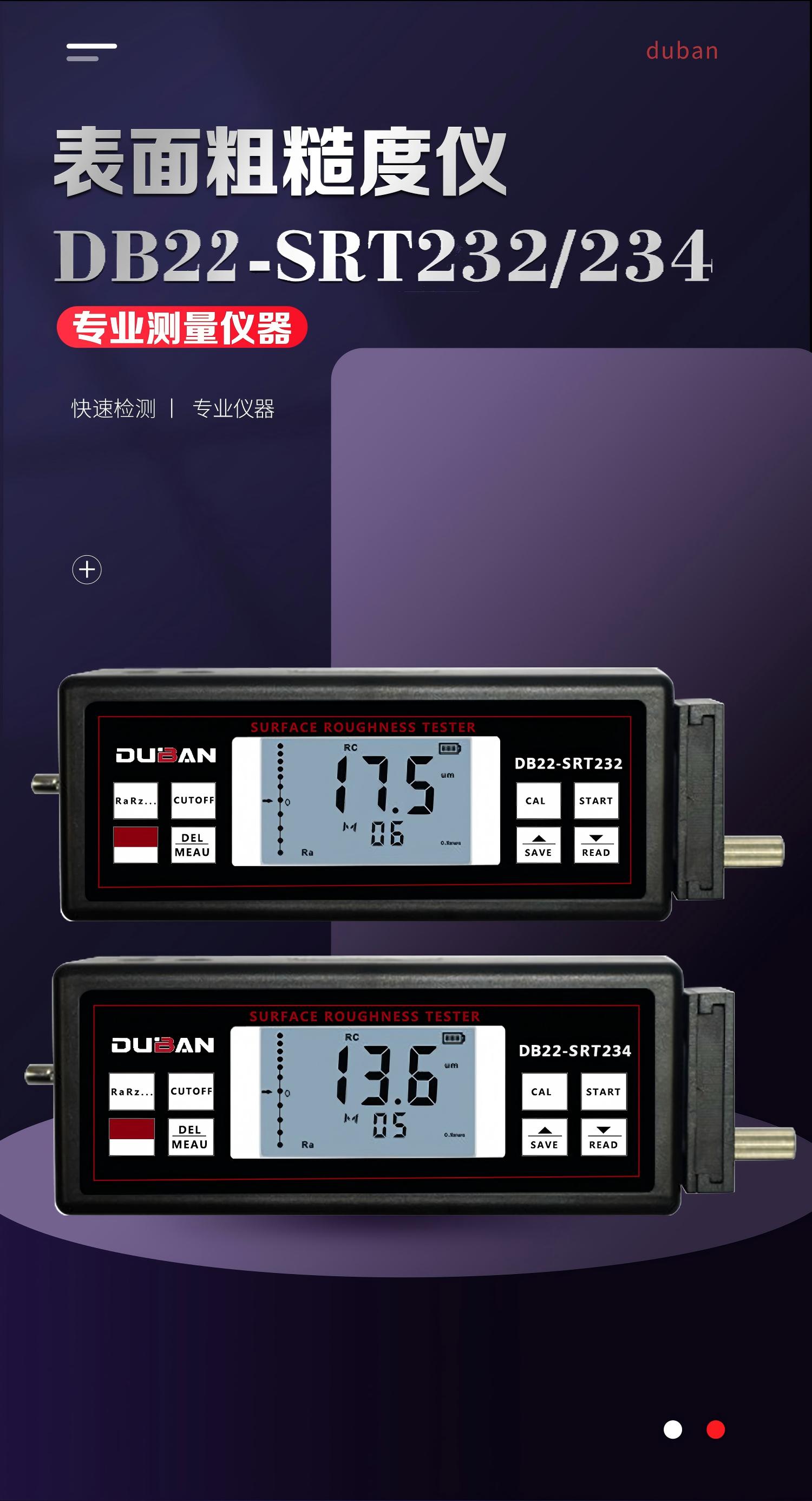

产品名称: 表面粗糙度仪
型  号: DB22-SRT234
价  格:

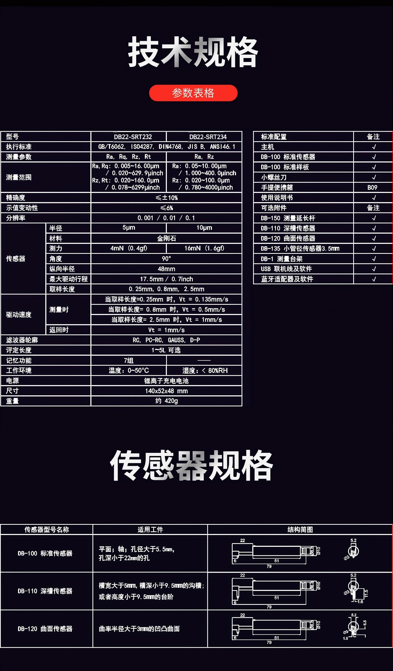

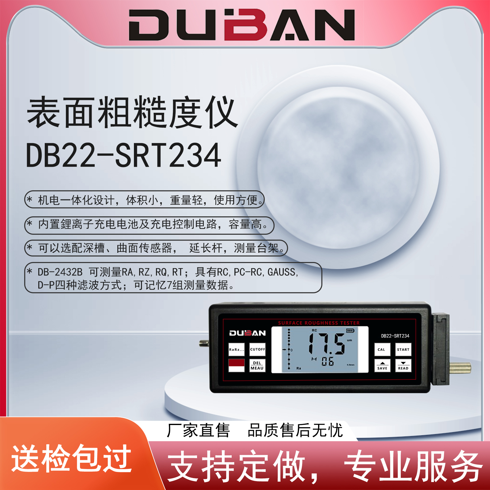

  • 【产品特点】
    * 符合国标 GB/T6062及ISO,DIN,ANSI和JIS四项标准。

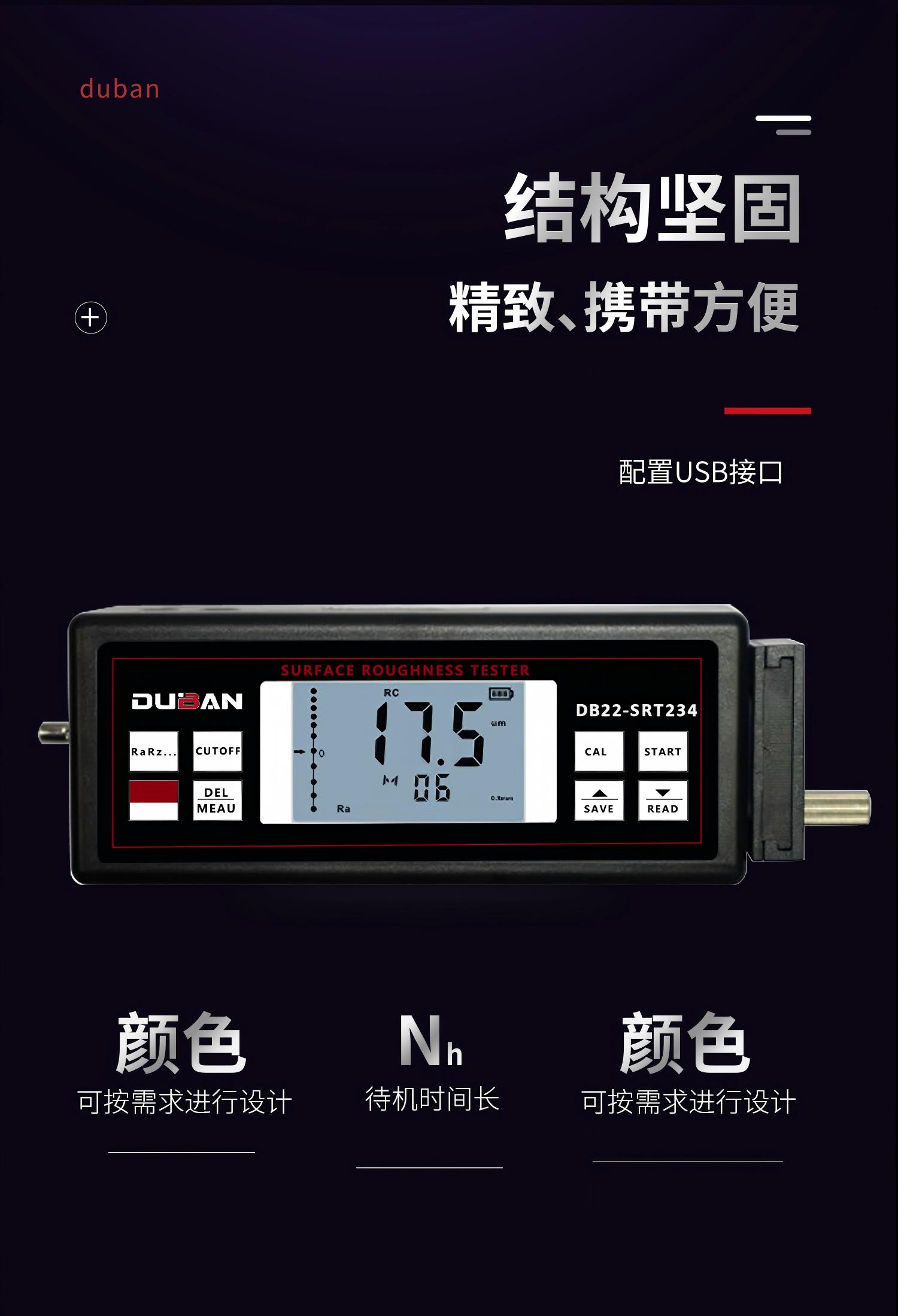

  • * 机电一体化设计,体积小,重量轻,使用方便。
    * 均采用高精度电感传感器。
  • * DB22-SRT234可测量Ra,Rz,Rq,Rt;具有RC,PC-RC,GAUSS,   D-P四种滤波方式;可记忆7组测量数据。

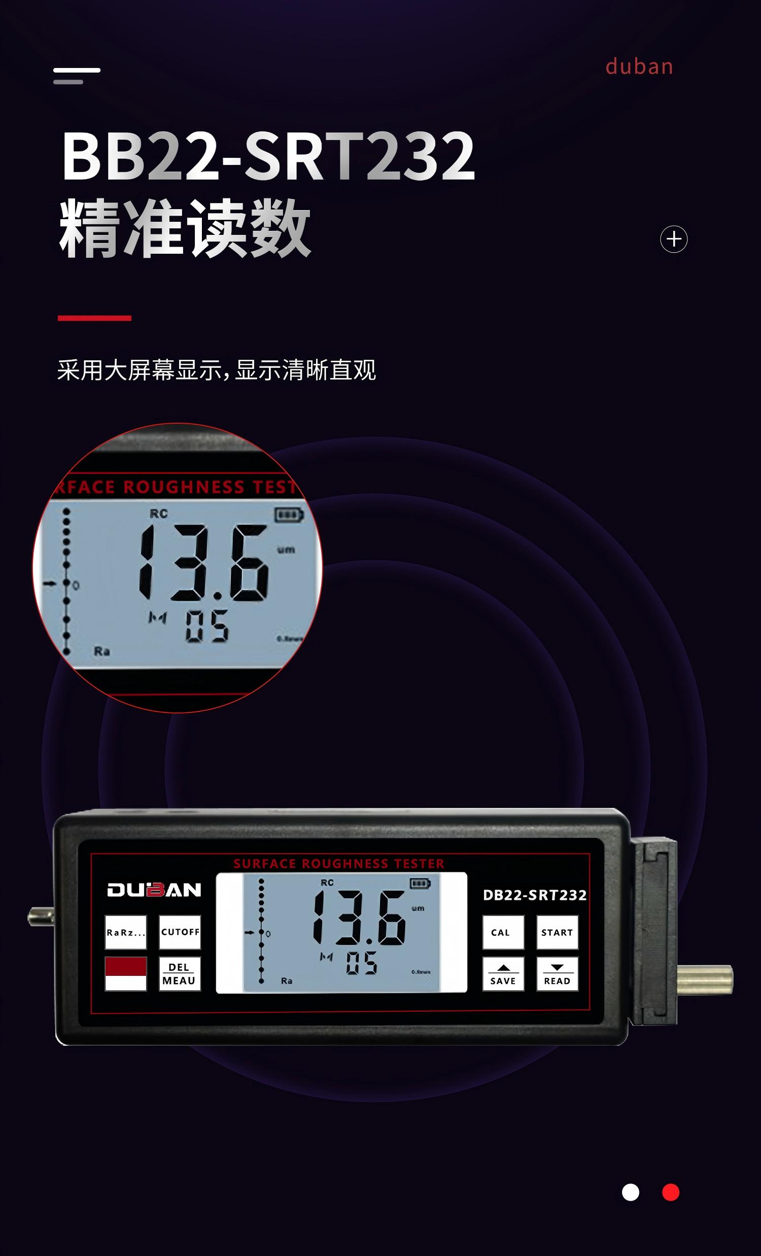

    * DB22-SRT232可测量Ra,Rz。
    * 内置鋰离子充电电池及充电控制电路,容量高。
    * 具有自动关机功能;具有公英制转换功能。
    * 可以选配深槽、曲面传感器, 延长杆,测量台架。
  • * 采用 USB 数据线输出,与 PC 进行通讯;
       提供蓝牙 Bluetooth 数据输出选择。
