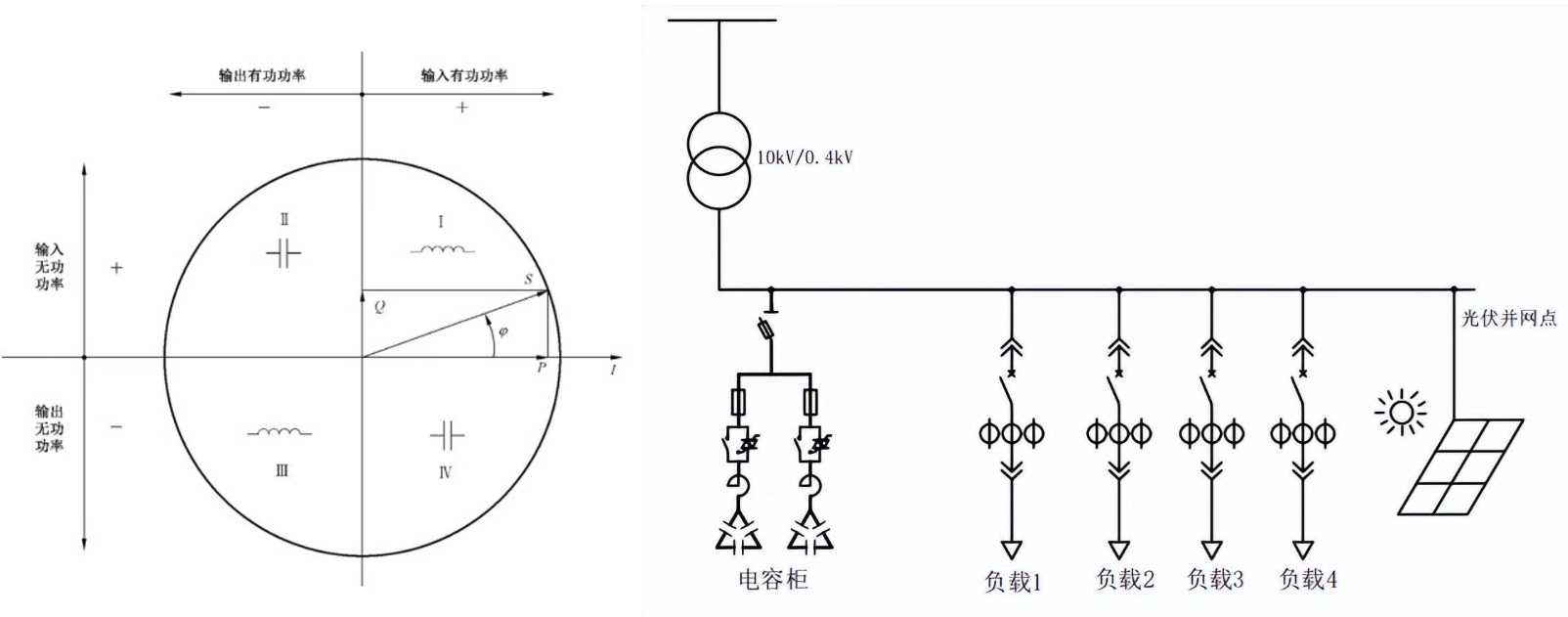

¸ß²ÉµÍ²¹±äѹÆ÷¿ÕÔØÎÞ¹¦²¹³¥¹â·üËÄÏóÏÞÎÞ¹¦²¹³¥¿ØÖÆÆ÷£¬ÄܺܺõظÄÉÆÓÉÓÚ·ÇÏßÐÔ¡¢²»¶Ô³Æ¼°³å»÷ÐÔ¸ºÔصĴóÁ¿´æÔÚ¶øÔì³É¶ÔµçÁ¦ÅäµçÍøµçÄÜÖÊÁ¿¶ñ»¯µÄÑÏÖØÓ°Ï죻רΪ¹â·üµçÕ¾Éè¼Æ£¬ÊµÏÖËÄÏóÏÞÎÞ¹¦¹¦ÂÊ ²¹³¥£¬ÒÔͨ¹ý¶ÔÎÞ¹¦¹¦ÂʵÄ×Ô¶¯²¹³¥¶ø´ïµ½Ê¹¿ØÖÆÇøÓòÄÚµÄÅäµç¹¦ÂÊÒòÊý·ûºÏ µÄÄ¿µÄ£¬±ÜÃâÁ¦µ÷µç·Ñ·£¿î¡£¿É¼à²âµçÍøÐ³²¨£¬È·±£²¹³¥²ßÂÔÓÐЧ£¬±ÜÃâͶÇÐÕðµ´£¬±£ÕϵçÄÜÖÊÁ¿£¬²¢ÎªµçÁ¦Óû§½µµÍºÍÏû³ýÎÞ¹¦ËðºÄ¶ø´ó´ó½µµÍÓõç³É±¾¡£
¡õ¹¦ÄÜÌØÐÔ
¡¡¡¡Ö§³Ö¹â·ü²¢Íø£¬ ²¢ÍøµãÔÚºó¶ËÓû§²à£¬ÈçÉÏͼËùʾ¡£

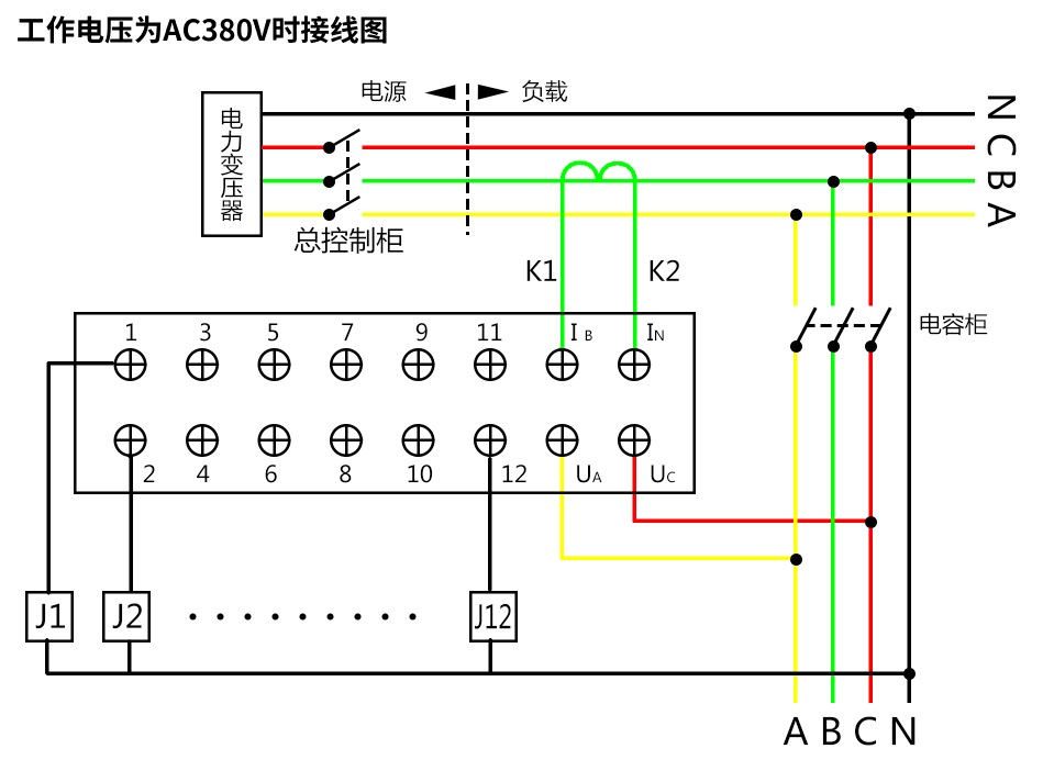

¡¡¡¡¾ßÓеçѹµçÁ÷½ÓÏßÏàλ×Ô¶¯Åжϵ÷Õû¹¦ÄÜ£¬°²×°¡¢µ÷ÊÔ¼òµ¥·½±ã¡£
¡¡¡¡ÔÚµ÷Õû¿ØÖÆÆ÷ÉèÖòÎÊýºÍ²âÊԼ̵çÆ÷¶¯×÷Çé¿öʱ£¬¿ÉÒÔÎÞµçÁ÷Ðźš£
