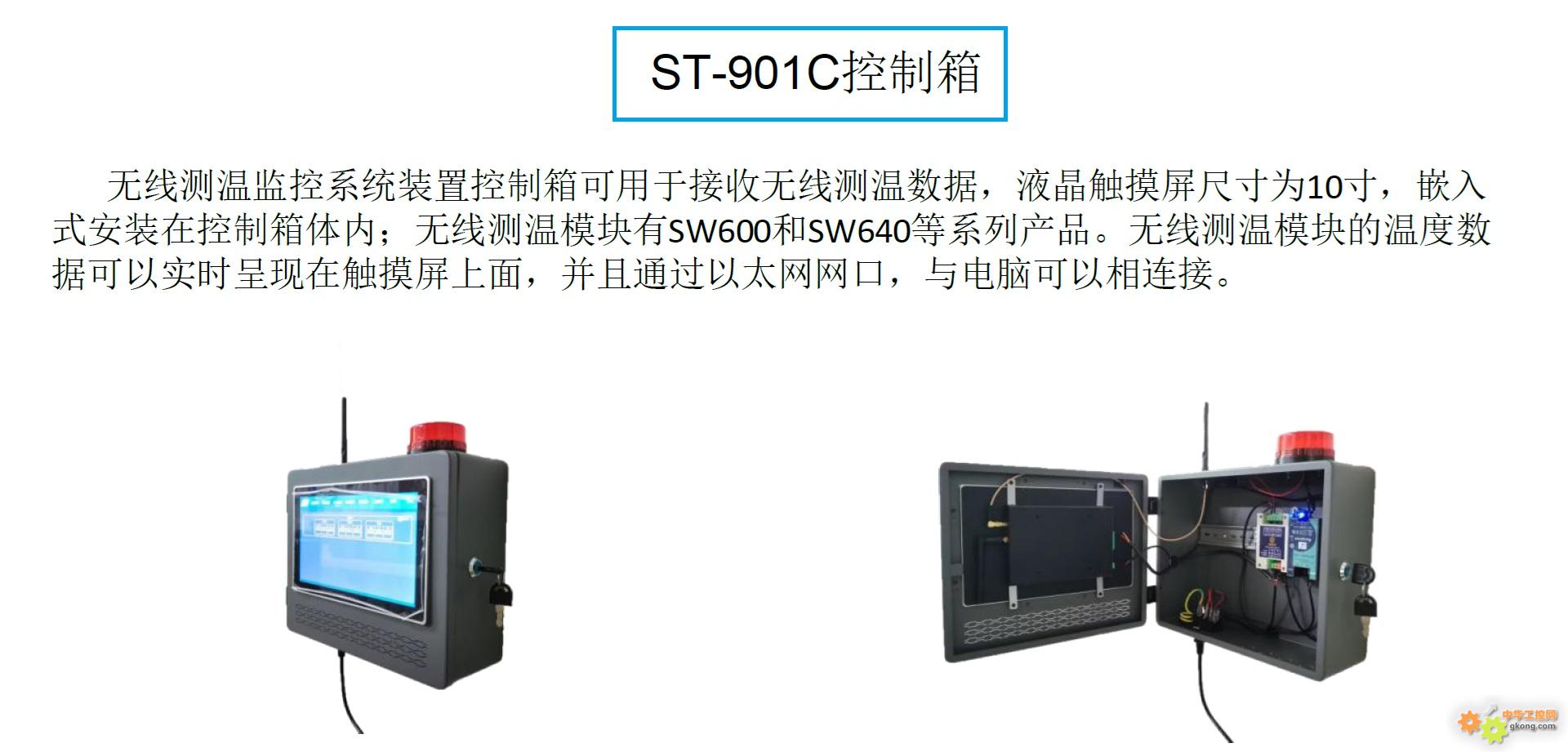

1.¸ÅÊö£º
¸ßѹµçÆøÉ豸ζȼà²âµã¶¼´¦Óڸߵçѹ¡¢´óµçÁ÷¡¢Ç¿´Å³¡µÄ»·¾³ÖУ¬ÉõÖÁÓеļà²âµã»¹´¦ÔÚÃܱյĿռäÖУ¬ÓÉÓÚÇ¿µç´ÅÔëÉùºÍ¸ßѹ¾øÔµ¡¢¿Õ¼äµÄÏÞÖÆµÈÎÊÌ⣬ͨ³£µÄζȲâÁ¿·½·¨ÎÞ·¨½â¾öÕâЩÎÊÌâ¶øÎÞ·¨Ê¹Óá£ÎÒ¹«Ë¾×ÔÖ÷¿ª·¢Éè¼ÆµÄÎÞÏßʽζȼà²âϵͳ²ÉÓÃÎÞÏߵ粨½øÐÐÐźŴ«Êä¡£´«¸ÐÆ÷°²×°ÔÚ¸ßѹÉ豸ÉÏ£¬Óë½ÓÊÕÉ豸֮¼äÎÞµçÆøÁ¬½Ó£¬Òò´Ë¸Ãϵͳ´Ó¸ù±¾ÉϽâ¾öÁ˸ßÀÖÉ豸½ÓµãÔËÐÐζȲ»Ò×ʵʱÔÚÏß¼à²âµÄÄÑÌâ¡£
ÎÞÏßʽζȼà²âϵͳ¾ßÓм«¸ßµÄ¿É¿¿ÐԺͰ²È«ÐÔ£¬ÇÒ¼Û¸ñÏà¶ÔµÍÁ®£¬¿ÉÖ±½Ó°²×°µ½Ã¿Ì¨¸ßѹ¿ª¹Ø¡¢Ä¸Ïß½ÓÍ·¡¢»§Íâµ¶ÎÅ»ò±äѹÆ÷ÉÏ¡£ÏµÍ³Å䱸±ê׼ͨѶ½Ó¿Ú£¬¿ÉÁªÍøÔËÐС£Í¨¹ýÉÏλ»úÈí¼þ£¬¿É¼Ç¼¸ßѹÉ豸ʵʱÔËÐÐζȵÄÊý¾Ý¡£Îª¸ßѹÉ豸µÄάÐÞÌṩÀÛ»ýÊý¾Ý£¬ÊµÏÖÁ˸ßѹÉ豸ÈȹÊÕÏԤ֪άÐÞ¡£

 4.²úÆ·Íâ¹Û£º
5.ͼƬ½éÉÜ£º
5.1ϵͳ×ÜÀÀ
5.2ζÈÇúÏß
5.3ÀúʷζÈ
5.4ʵʱζÈ
5.5ÃÜÂë¹ÜÀí
6.ÏÖ³¡Ó¦Óãº
7.¿ØÖÆÏä
