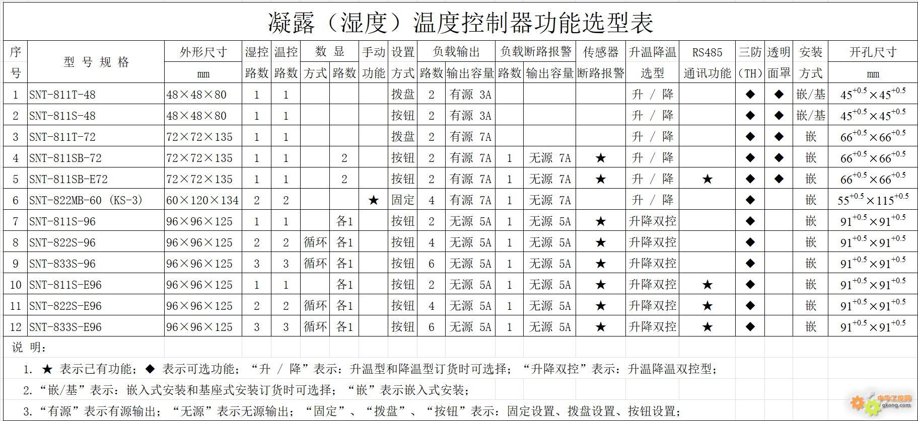

Öлª¹¤¿ØÍø ¡ú ¹¤¿Ø²úÆ· ¡ú SNTϵÁÐÖÇÄÜÐ;«ÃÜÊýÏÔÎÂʪ¶È¿ØÖÆÆ÷
²úÆ·Ãû³Æ£º SNTϵÁÐÖÇÄÜÐ;«ÃÜÊýÏÔÎÂʪ¶È¿ØÖÆÆ÷
ÐÍ ºÅ£º SNTϵÁÐ
Æ· ÅÆ£º ʱÓò
º¼ÖÝʱÓòµç×ӿƼ¼ÓÐÏÞ¹«Ë¾20¶àÄêרעÑз¢Éú²ú“µçÁ¦¿ØÖÆ×Ô¶¯»¯¡¢µçÁ¦±£»¤×Ô¶¯»¯”ϵÁвúÆ·£¬»¶Ó­¹âÁÙtbµêÆÌ£ºµçÁ¦¿ØÖÆÒDZíÐУ¬Ô­³§ÏÖ»õ¹©Ó¦ÎÞ¹¦²¹³¥¿ØÖÆÆ÷¡¢ÎÞÏß²âÎÂϵͳ¡¢ÎÂʪ¶È£¨Äý¶£©¿ØÖÆÆ÷£¨°üÀ¨SNϵÁй¤Òµ¼¶ÖÇÄÜÐ;«ÃÜÊýÏÔʪ¶È¿ØÖÆÆ÷¡¢STϵÁй¤Òµ¼¶ÖÇÄÜÐ;«ÃÜÊýÏÔζȿØÖÆÆ÷¡¢SNTϵÁй¤Òµ¼¶ÖÇÄÜÐ;«ÃÜÊýÏÔÎÂʪ¶È¿ØÖÆÆ÷¡¢ÎÂʪ¶È±äËÍÆ÷£©¡¢Â·µÆ¿ØÖÆÆ÷µÈ£¬ÊÛºóÎÞÓÇ£¬»¶Ó­Ïµ¥´¹Ñ¯¡£
²úÆ·¾ÙÀý£º
SNT-822Dµ¼¹ìÐÍÎÂʪ¶È¿ØÖÆÆ÷
SNT-822D µ¼¹ìÐÍÎÂʪ¶È¿ØÖÆÆ÷ÊÇÒ»ÖÖ¼¯³ÉÁËζȺÍʪ¶È´«¸Ð¡¢ÖÇÄÜÂß¼­Åжϼ°¿ØÖÆÊä³ö¹¦ÄܵÄ×Ô¶¯»¯ÒÇ±í¡£ÓÐ 1¡«2 ·ÎÂʪ¶È¿ØÖÆ£¬ËüµÄºËÐÄ×÷ÓÃÊÇʵʱ¼à²â»·¾³ÖеÄζȺÍʪ¶È£¬²¢½«ÆäÓëÓû§É趨µÄÄ¿±ê·¶Î§½øÐбȽϣ¬Ò»µ©»·¾³Ìõ¼þ³¬³öÔ¤É跶Χ£¬±ã×Ô¶¯Æô¶¯»òÍ£Ö¹ÏàÁ¬µÄÉ豸£¨Èç¿Õµ÷¡¢¼ÓÈÈÆ÷¡¢¼ÓʪÆ÷¡¢³ýʪ»ú¡¢·ç»úµÈ£©£¬´Ó¶øÊµÏÖ¶Ô»·¾³ÎÂʪ¶ÈµÄ¾«È·¡¢×Ô¶¯µ÷¿Ø¡£Í¬Ê±¾ßÓд«¸ÐÆ÷¶Ï·±¨¾¯¹¦ÄÜ£¬ÓÐЧ·ÀÖ¹ÓÉÓÚ´«¸ÐÆ÷¶Ï·Ôì³É¸ºÔØÊ§¿Ø³¤ÆÚÔËÐС£
¶þ¡¢¼¼Êõ²ÎÊý
¡ô¹©µçµçѹ£ºAC/DC 85~264V
¡ô¿ØÖÆÆ÷¹¤×÷»·¾³Î¶ȣº-10¡æ~50¡æ£»≤90%RH£¬²»½á¶
¡ô´æ´¢»·¾³£º-40¡æ~+70¡æ£»≤95%RH£¬²»½á¶
¡ô²âÁ¿¿ØÖÆ·¶Î§£ºÎ¶È-30¡æ~120¡æ£¬ÏÔʾ¾«¶È±0.1¡æ£¨£¼120¡æ) ¼ì²â¾«¶È£º
±0.5¡æ£»Êª¶È 0%RH¡«100%RH£¬ÏÔʾ¾«¶È±1%RH£¬¼ì²â¾«¶È£º±3%RH
¡ôÏÔʾ·½Ê½£ºÒº¾§ÆÁÏÔʾ
¡ô¹¦ÂÊÏûºÄ£º≤5W
¡ô¸ºÔؼ̵çÆ÷Êä³öÈÝÁ¿£ºAC220V/7A£¨×èÐÔ¸ºÔØ£© SNT-822D ÐÍÎÞÔ´Êä³öËÄ·
¡ô±¨¾¯¼ÌµçÆ÷´¥Í·ÈÝÁ¿£ºAC220V/7A£¨×èÐÔ¸ºÔØ£© ÎÞÔ´Êä³öһ·
¡ô±¨¾¯¹¦ÄÜ£º´«¸ÐÆ÷¶Ï·±¨¾¯ÒÔ¼°³¬Î±¨¾¯
¡ôÖ÷Òª¹¦ÄÜ£ººãΡ¢Éýγýʪ/¼Óʪ¡¢½µÎ³ýʪ/¼Óʪ
¡ôÍâÐγߴ磺¿ØÖÆÆ÷ 145¢ª90¢ª72mm ´«¸ÐÆ÷ 28¢ª67¢ª20mm
¡ô°²×°·½Ê½£ºµ¼¹ìʽ°²×°£¨±ê×¼µ¼¹ì 35mm£©
¡ô¶Ë×Ó½ÓÏßͼ£º
SNT-822MB-60£¨KS-3£© ÖÇÄÜÐÍÄý¶Î¶ȿØÖÆÒÇ
²úÆ·±àºÅ£º
101715423316
²úÆ·Ãû³Æ£º
²úÆ·Àà±ð£º
ζȡ¢Êª¶È£¨Äý¶£©¿ØÖÆÆ÷
²ú Æ· ˵ Ã÷
      Á½Â·Äý¶(ʪ¶È)¿ØÖÆ£¬Á½Â·Î¶ȿØÖÆÒÇ¡£¿Éͬʱ¶ÔÁ½¸ö±»²â»·¾³µÄζȡ¢Êª¶È½øÐÐʵʱ¼à¿Ø¡£Ê¹»·¾³Î¶ÈÖ¸±ê·ûºÏ¹¤×÷ÒªÇ󣬲¢¿ÉÒÔÓÐЧµØ·ÀÖ¹Äý¶²úÉú¡£Î¶ȿØÖÆÖµÓÉÖÆÔì³§¸ù¾Ý³£¹æ»òÓû§µÄÌØÊâ¶©»õÔ¤ÏÈÉ趨£¬Óû§²»ÄÜ×ÔÐе÷Õû£»Äý¶Æô¿ØÖµÁ½µµ¿ÉÑ¡¡£¿ÉÑ¡ÔñÊÖ¶¯»ò×Ô¶¯Æô¿Ø²¢ÄܶԼÓÈÈ£¨½µÎ£©¡¢³ýʪװÖõĶÏ·¹ÊÕÏ×Ô¶¯±¨¾¯¡£ÓмÓÈÈÉýÎÂÐͺͷçÉȽµÎÂÐ͹©Óû§Ñ¡Ôñ£»Ö§³Öζȴ«¸ÐÆ÷½ÓÏßÎÞ¼«ÐÔ¡£
¡õ¼¼Êõ²ÎÊý£º
¡ô¹©µçµçѹ£º    AC220V  50HZ
¡ô¹¤×÷»·¾³£º    ÎÂ¶È -20¡æ¡«70¡æ  ʪ¶È ≤95%RH
¡ôʪ¶È¿ØÖÆ·¶Î§£º10£¥RH¡«98%RH
¡ôÄý¶Æô¿Ø£º    88£¥RH ± 5£¥RH »ò 75£¥RH ± 5£¥RH  (20¡æÊ±)
                ¿ÉÊÖ¶¯É趨ºÍÑ¡ÔñÊÖ¶¯»ò×Ô¶¯Æô¿Ø
¡ôζȿØÖÆ·¶Î§£º-30¡æ¡«70¡æ  ¾«¶È£º±1¡æ
¡ôÎÂ¶ÈÆô¿Ø£º    ÉýÎÂÐÍ ≤5¡æ  ±1¡æ ʱÆô¶¯¼ÓÈÈ×°Öã»≥15¡æ ±1¡æ ʱ¹Ø±Õ¼ÓÈÈ×°Öá£
......................¿ÉÑ¡ÔñÊÖ¶¯»ò×Ô¶¯Æô¿Ø
......................½µÎÂÐÍÆô¿ØºÍÉýÎÂÐ͵ÄÌØÊâÆô¿ØÒªÇó¿É°´Óû§ÒªÇó³ö³§Ç°ÉèÖá£
¡ôÏìÓ¦ËÙ¶È£º    µäÐÍÖµ ≤ 5S
¡ô¸ºÔؼ̵çÆ÷Êä³öÈÝÁ¿£ºAC220V / 7A£¨×èÐÔ¸ºÔØÊ±£©¶þ· ÓÐÔ´Êä³ö
¡ô±¨¾¯¼ÌµçÆ÷´¥Í·ÈÝÁ¿£ºAC220V / 7A£¨×èÐÔ¸ºÔØÊ±£©Ò»Â· ÎÞÔ´Êä³ö
¡ôÌå»ý£º        60¢ª120¢ª134mm
¡õ°²×°·½Ê½£º
   ÔÚ°²×°Ãæ°åÉÏ¿ª55+0.5¢ª115+0.5mm¿×£¬Óð²×°Ö§¼Ü½«¿ØÖÆÆ÷¹Ì¶¨ÔÚÃæ°åÉÏ¡£
SNT-831T-72 ÖÇÄÜÐÍÄý¶Î¶ȿØÖÆÆ÷
²úÆ·±àºÅ£º
101716101116
²úÆ·Ãû³Æ£º
²úÆ·Àà±ð£º
²ú Æ· ˵ Ã÷
      Èý·Äý¶(ʪ¶È)¶ÀÁ¢¿ØÖÆ£¬Ò»Â·Î¶ȶÀÁ¢¿ØÖÆ¡£¿É¶Ô±»²â»·¾³µÄζȡ¢Êª¶È½øÐÐʵʱ¼à¿Ø¡£Ê¹»·¾³Î¶ÈÖ¸±ê·ûºÏ¹¤×÷ÒªÇ󣬲¢¿ÉÒÔÓÐЧµØ·ÀÖ¹Äý¶²úÉú¡£Ô¤ÉèζȿØÖÆÖµ¿ÉÓÉÓû§Í¨¹ý²¦ÅÌ×ÔÐÐÉ趨¡£Ö§³Öζȴ«¸ÐÆ÷½ÓÏßÎÞ¼«ÐÔ¡£ÓмÓÈÈÉýÎÂÐͺͷçÉȽµÎÂÐ͹©Óû§Ñ¡Ôñ£»¿ÉÑ¡Åä͸Ã÷Ãæ¿ò·À»¤ÕÖ·ÀÎó²Ù×÷¡£
¡õ¼¼Êõ²ÎÊý£º
¡ôÄý¶Æô¿Ø£º    88£¥RH ± 5£¥RH  (20¡æÊ±)
¡ôÎÂ¶ÈÆô¿Ø£º    ¿ÉÓÉÓû§Í¨¹ý²¦ÅÌ×ÔÐÐÉ趨£¬»Ø²î£º4¡«6¡æ
¡ô¸ºÔؼ̵çÆ÷Êä³öÈÝÁ¿£ºAC220V / 7A£¨×èÐÔ¸ºÔØÊ±£©ËÄ· ÓÐÔ´Êä³ö
¡ôÌå»ý£º       72¢ª72¢ª135mm
¡õ°²×°·½Ê½£º
   ǶÈëʽ°²×°£ºÔÚ°²×°Ãæ°åÉÏ¿ª67+0.5¢ª67+0.5mm¿×£¬Óð²×°Ö§¼Ü½«¿ØÖÆÆ÷¹Ì¶¨ÔÚÃæ°åÉÏ¡£
SNT-822-72 ÖÇÄÜÐÍÄý¶Î¶ȿØÖÆÆ÷
²úÆ·±àºÅ£º
10171652516
²úÆ·Ãû³Æ£º
²úÆ·Àà±ð£º
²ú Æ· ˵ Ã÷
      Á½Â·Äý¶(ʪ¶È)¿ØÖÆ£¬Á½Â·Î¶ȿØÖÆ£¬¿Éͬʱ¶ÔÁ½¸ö±»²â»·¾³µÄζȡ¢Êª¶È½øÐÐʵʱ¼à¿Ø£¬Ê¹»·¾³Î¶ÈÖ¸±ê·ûºÏ¹¤×÷ÒªÇ󣬲¢¿ÉÒÔÓÐЧµØ·ÀÖ¹Äý¶²úÉú£»Î¶ȿØÖÆÖµÓÉÖÆÔì³§¸ù¾Ý³£¹æ»òÓû§µÄÌØÊâ¶©»õÔ¤ÏÈÉ趨£¬Óû§²»ÄÜ×ÔÐе÷Õû£»ÓмÓÈÈÉýÎÂÐͺͷçÉȽµÎÂÐ͹©Óû§Ñ¡Ôñ£»Ö§³Öζȴ«¸ÐÆ÷½ÓÏßÎÞ¼«ÐÔ¡£
¡õ¼¼Êõ²ÎÊý£º
¡õ°²×°·½Ê½£º
   ǶÈëʽ°²×°£ºÔÚ°²×°Ãæ°åÉÏ¿ª66+0.5¢ª66+0.5mm¿×£¬Óð²×°Ö§¼Ü½«¿ØÖÆÆ÷¹Ì¶¨ÔÚÃæ°åÉÏ¡£
SNT-811S-72 ÖÇÄÜÐ;«ÃÜÊýÏÔÎÂʪ¶È¿ØÖÆÆ÷
²úÆ·±àºÅ£º
101812241016
²úÆ·Ãû³Æ£º
²úÆ·Àà±ð£º
²ú Æ· ˵ Ã÷
      ÓÐһ·Î¶ȿØÖÆ£¬Ò»Â·Êª¶È¿ØÖÆ¡£¿É¶Ô±»²â»·¾³µÄζȡ¢Êª¶È½øÐÐʵʱ¾«ÃÜ¼à¿Ø¡£Ê¹»·¾³Î¶ȡ¢Êª¶ÈÖ¸±ê·ûºÏ¹¤×÷ÒªÇ󣬲¢¿ÉÒÔÓÐЧµØ·ÀÖ¹Äý¶²úÉú¡£ÓÃÊý×ÖÏÔʾζȺÍʪ¶ÈµÄÉ趨ֵ»ò²âÁ¿Öµ£»Óû§Í¨¹ý°´Å¥×ÔÐÐÉ趨ζȿØÖÆÖµºÍʪ¶È¿ØÖÆÖµ£»¼Óʪ¡¢³ýʪ¹¤×÷ģʽ¿ÉÉèÖ㻲¢ÄܶԼÓÈÈ£¨½µÎ£©¡¢³ýʪװÖõĶÏ·¹ÊÕÏ×Ô¶¯±¨¾¯¡£Ê×´´´«¸ÐÆ÷¶Ï·±¨¾¯²¢×Ô¶¯ÇжϸºÔصŦÄÜ£¬ÓÐЧ·ÀÖ¹ÓÉÓÚ´«¸ÐÆ÷¶Ï·Ôì³É¸ºÔØÊ§¿Ø³¤ÆÚÔËÐУ»Ö§³Öζȴ«¸ÐÆ÷½ÓÏßÎÞ¼«ÐÔ£»¿ÉÑ¡Åä͸Ã÷Ãæ¿ò·À»¤ÕÖ·ÀÎó²Ù×÷¡£ÓмÓÈÈÉýÎÂÐͺͷçÉȽµÎÂÐ͹©Óû§Ñ¡Ôñ¡£
¡õ¼¼Êõ²ÎÊý£º
¡ô²âÁ¿¿ØÖÆ·¶Î§£ºÎÂ¶È -50¡æ¡«150¡æ ¾«¶È ±1¡æ
ʪ¶È0¡«100%RH  ¾«¶È ±3%RH £¨10£¥RH¡«99%RH£©
¡ô²ÎÊýÉèÖ㺠¿ØÖÆÖµ£ºÈ«Á¿³Ì0¡«100£¥
                    »Ø²î£ºÎ¶È1~20¡æ  ʪ¶È1¡«20£¥RH
                    ´«¸ÐÆ÷Îó²îÐÞÕý£ºÎ¶È-50¡æ¡«150¡æ   ʪ¶È0¡«100£¥RH
¡ôÏÔʾ·½Ê½£ºÈýλLEDÊýÂë¹ÜÏÔʾ£¬1λСÊý
¡õ°²×°·½Ê½£º
¡õ½ÓÏß
SNT-833S-96 ÖÇÄÜÐ;«ÃÜÊýÏÔÎÂʪ¶È¿ØÖÆÆ÷
²úÆ·±àºÅ£º
101810234316
²úÆ·Ãû³Æ£º
²úÆ·Àà±ð£º
²ú Æ· ˵ Ã÷
        ÓÐÈý·Î¶ȿØÖÆ£¬Èý·ʪ¶È¿ØÖÆ¡£¿Éͬʱ¶ÔÈý¸ö¶ÀÁ¢±»²â»·¾³µÄζȡ¢Êª¶È½øÐÐʵʱ¾«ÃÜ¼à¿Ø¡£Ê¹»·¾³Î¶ȡ¢Êª¶ÈÖ¸±ê·ûºÏ¹¤×÷ÒªÇ󣬲¢¿ÉÒÔÓÐЧµØ·ÀÖ¹Äý¶²úÉú¡£ÓÃÊý×ÖÏÔʾζȺÍʪ¶ÈµÄÉ趨ֵ»ò²âÁ¿Öµ£»Óû§Í¨¹ý°´Å¥×ÔÐÐÉ趨ζȿØÖÆÖµºÍʪ¶È¿ØÖÆÖµ£»¼Óʪ¡¢³ýʪ¹¤×÷ģʽ¿ÉÉèÖã»ÓмÓÈÈÉýΡ¢³ýʪºÍ·çÉȽµÎÂË«¿Ø¹¦ÄÜ£»²¢ÄܶԼÓÈÈ£¨½µÎ£©¡¢³ýʪװÖõĶÏ·¹ÊÕÏ×Ô¶¯±¨¾¯£»Í¬Ê±¾ßÓд«¸ÐÆ÷¶Ï·±¨¾¯²¢×Ô¶¯ÇжϸºÔصŦÄÜ£¬ÓÐЧ·ÀÖ¹ÓÉÓÚ´«¸ÐÆ÷¶Ï·Ôì³É¸ºÔØÊ§¿Ø³¤ÆÚÔËÐУ»
¡õ¼¼Êõ²ÎÊý£º
¡ô¹©µçµçѹ£º    AC / DC  85~265V
¡ô²âÁ¿¿ØÖÆ·¶Î§£ºÎÂ¶È -50¡æ¡«150¡æ ÏÔʾ¾«¶È ±0.1¡æ £¨£¼100¡æ £©¼ì²â¾«¶È£º±0.5¡æ
ʪ¶È0¡«100%RH   ÏÔʾ¾«¶È ±0.1%RH         ¼ì²â¾«¶È£º±3%RH £¨10£¥RH¡«99%RH£©
                          »Ø²î£ºÎ¶È1~30¡æ  ʪ¶È1¡«40£¥RH
¡ôÏÔʾ·½Ê½£ºÈýλLEDÊýÂë¹ÜÏÔʾ£¬1λСÊý£¬Èý·ѭ»·ÏÔʾ
¡ô¼ÓÈÈ¿ØÖÆ£ºÆô¶¯£ºÎ¶È≤É趨ζȣ¨ÏÂÏÞ£©£»                   ʪ¶È≥É趨ʪ¶È
           ......       Í£Ö¹£ºÎ¶È≥É趨ζȣ¨ÏÂÏÞ£©£«Î¶Ȼز    ʪ¶È≤É趨ʪ¶È£­Êª¶È»Ø²î
¡ô·çÉÈ¿ØÖÆ£ºÆô¶¯£ºÎ¶È≥É趨ζȣ¨ÉÏÏÞ£©£» Í£Ö¹£ºÎ¶È≤É趨ζȣ¨ÉÏÏÞ£©£­Î¶Ȼزî
¡ô¹¦ÂÊÏûºÄ£º    ≤ 5W
¡ô¸ºÔؼ̵çÆ÷Êä³öÈÝÁ¿£ºAC220V / 7A£¨×èÐÔ¸ºÔØÊ±£©Áù·
¡ôÍâÐγߴ磺 ¿ØÖÆÆ÷  96¢ª96¢ª125mm   ´«¸ÐÆ÷  75×80×28.5mm
¡õ°²×°·½Ê½£º
   ǶÈëʽ°²×°£ºÔÚ°²×°Ãæ°åÉÏ¿ª91+0.5¢ª91+0.5mm¿×£¬Óð²×°Ö§¼Ü½«¿ØÖÆÆ÷¹Ì¶¨ÔÚÃæ°åÉÏ¡£
